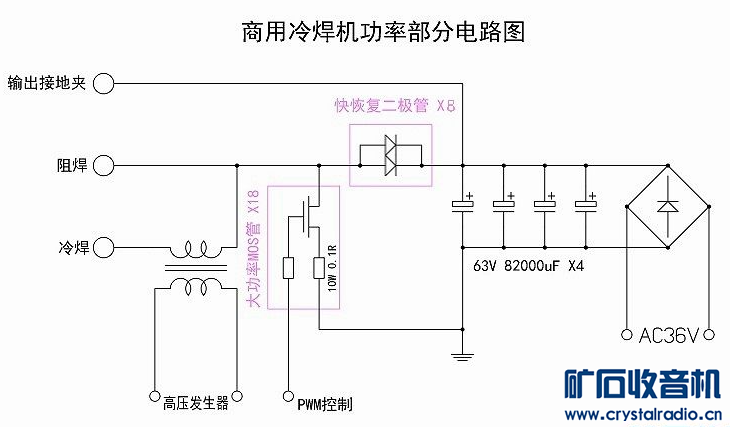

DIY一些金属外壳时,经常需要焊接,最近看中了冷焊机,但淘宝上的冷焊机大都在5000元以上,寻思着能否自己DIY一台。
个人理解的冷焊机基本原理:
电容储能,高压发生器在电极跟工件之间产生电弧,由于空气被电离,电极跟工件之间的电阻变小,控制电路控制电容放电时间和放电电流大小,进而控制工件融化深度
此贴想跟各位大佬一起讨论下冷焊机的原理,看DIY是否可行。

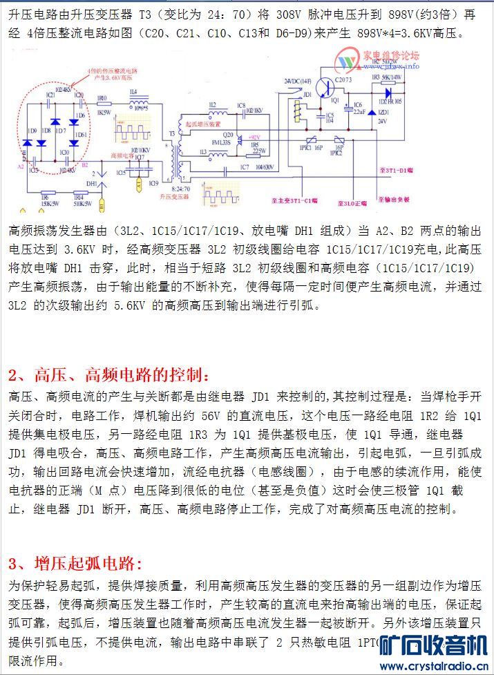

这是搜到的一款冷焊机的简略电路图,想跟大家一起讨论下这个图:
1,此图能否反应冷焊机的实际原理
2,红圈部分回耦合出高频高压,在钨极和工件之间产生电弧,高压是否会击穿Mos管、二极管、储能电容这些器件?
发表于 2021-10-19 10:12:19 | 显示全部楼层
yjmwxwx 发表于 2021-10-18 23:29
电路原理图不会是这样吧,不知道他那个电路电流是怎么测的,感觉还得电流闭环控制
继电器控制是绝对不行的!!!因为精密冷焊机输出控制要做到毫秒级别的,机械继电器最快响应时间一般是几十微秒以上,不在一个量级上!!!而且在这种工况下,机械继电器触头要拉弧的!!!要用多只高压大功率MOS管并联构成电子开关才行。
回复 支持 1 反对 1

 楼主| 发表于 2021-10-15 10:17:40 | 显示全部楼层
hsccsh 发表于 2021-10-14 21:11
能够diy,那工作原理一定是吃透了。路过回收站正30元一台买了4台手焊机和氩弧焊两用机,搞好一台,就是氩弧 ...
引弧板上有放电间隙,起弧的时候放电间隙会放电,你看下放电间隙是否有放电,如果没有,说明引弧板坏了。
如果放电间隙有放电,但钨极跟工件之间不起弧,检查下引弧线圈跟引弧板之间的连接

发表于 2021-10-17 23:04:28 | 显示全部楼层
就图片看,阻焊指的是点焊。这个结构电容直接供电,电流大小不可控的了。
冷焊在时序上是先开通MOS,再放出高电压,高压发生就用氩弧焊机的引弧线圈
DIY这玩意得有氩气。

高压发生器停振,另应主电路可能还有供不上大电流两毛病同时存在,如果碰上熟炼焊工,高压没了还是
能焊东西的,不过要有起弧动作
发表于 2021-10-18 19:06:24 | 显示全部楼层
你如果不是作装修工程的极箔不銹钢焊接,表面精密度光洁度要求镜面级,或者制作帶压力密封容器,
只是焊接机箱,不用那么复杂化,用阻焊,然后用几个简单廉价电力刀开关控几个电容数量,机箱己焊得
很好.
这就是为什么这些机五千元那么贵,是为本贴首句服务的,除非你的机箱是半球型不锈钢,厚度不到0.28mm
