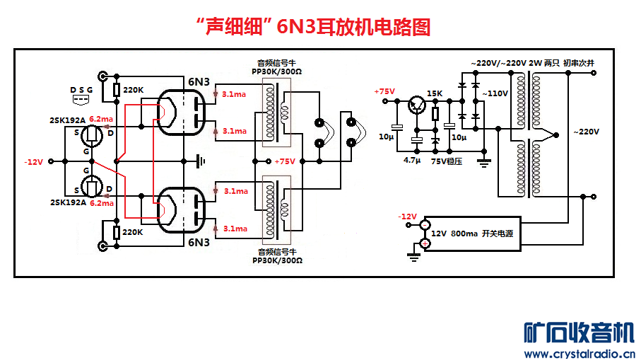

 楼主| 发表于 2021-10-7 14:08:08 | 显示全部楼层
小米气态键盘 发表于 2021-10-7 11:23
600:60K,初次级匝数比是1:10,初级可过直流3-5mA,等效换算到次级过直流可比这小多了,这家看起来像 ...
业余自制耳放,就是个成年人或老年人的玩具而已!如果按专业水平要求来配套,这个6N3的推挽输出牛无论设计还是制造应该都是很有技术含量的,业余代用不能用专业水平要求,凑合过得去就是了!

发表于 2021-10-7 16:56:16 | 显示全部楼层
老胆LAODAN 发表于 2021-10-7 14:08
业余自制耳放,就是个成年人或老年人的玩具而已!如果按专业水平要求来配套,这个6N3的推挽输出牛无论设 ...
玩具定位的话直接做个OTL多好,正好可以实测验证一下您目前还不太理解的阴极输出的输出阻抗问题
另外单端牛推挽牛大小本质是铁芯导磁,推挽牛可以把全部的导磁能力拿来输出,单端只有不到一半,建议做好后可以测试下输出正弦波形,两声道都测,可能会有惊喜,当然也许是惊吓

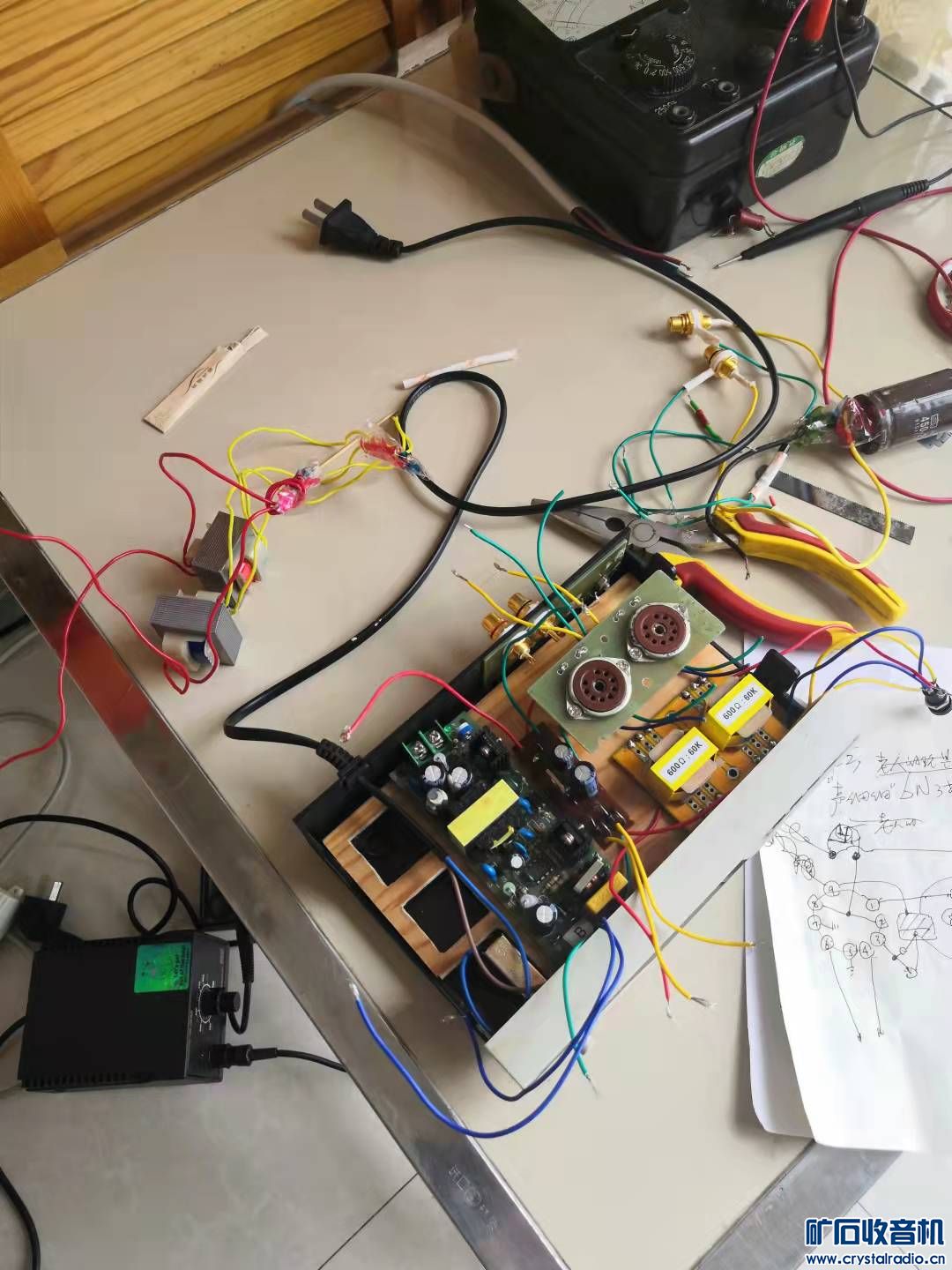

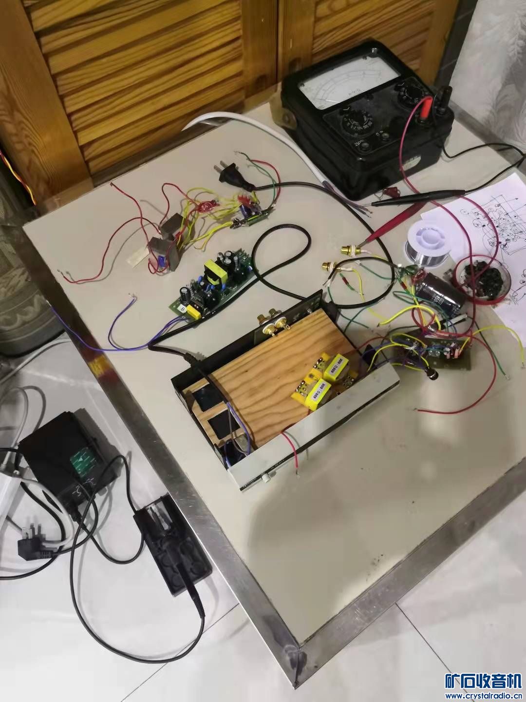

 楼主| 发表于 2021-10-7 19:57:03 | 显示全部楼层
制作进度报告:

 楼主| 发表于 2021-10-8 13:45:28 | 显示全部楼层
今天的进度!
 楼主| 发表于 2021-10-8 14:46:09 | 显示全部楼层
从2SK192A-GR场效应管中,选出了两只IDSS为6.2ma的,做恒流源!这样,总静态屏流为12.4ma,每只6N3的静态屏流为3.1ma!

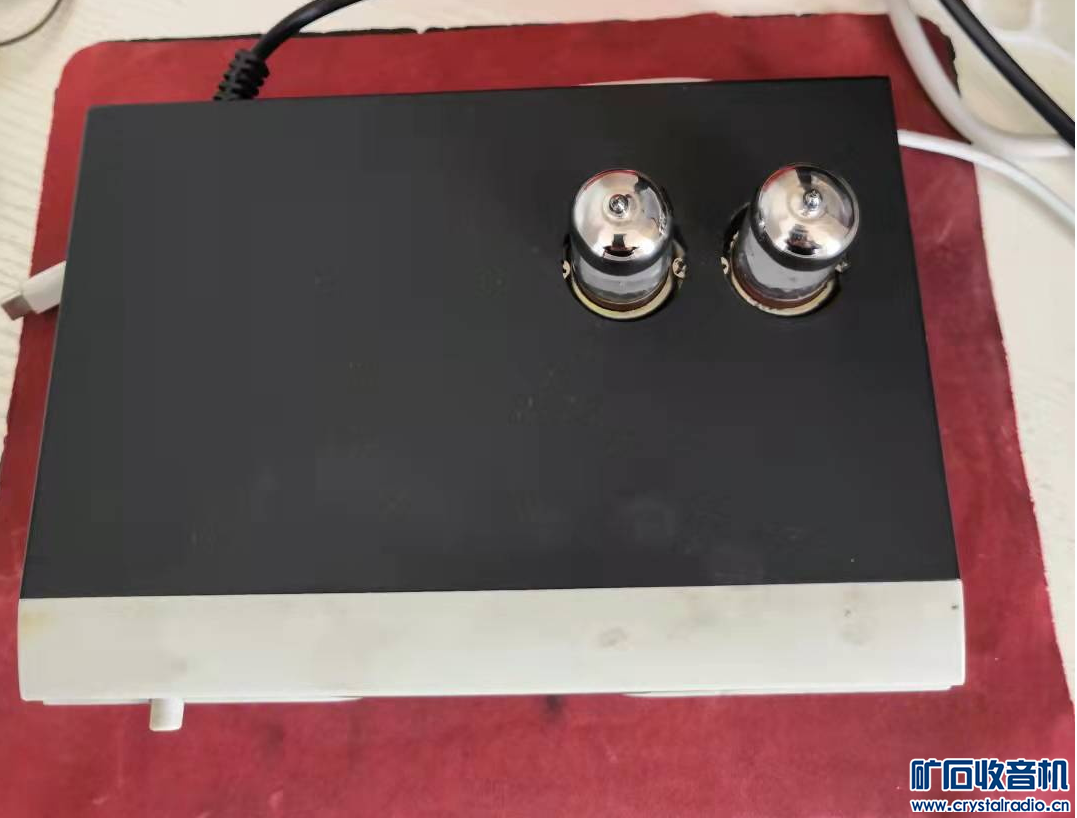

今天耳放开声,和我先前估计的一样,平淡无奇,没有什么可以炫耀的!总之,我也做过耳放机,仅此而已!
 楼主| 发表于 2021-10-11 19:07:15 | 显示全部楼层
调试完成后的电路参数!
