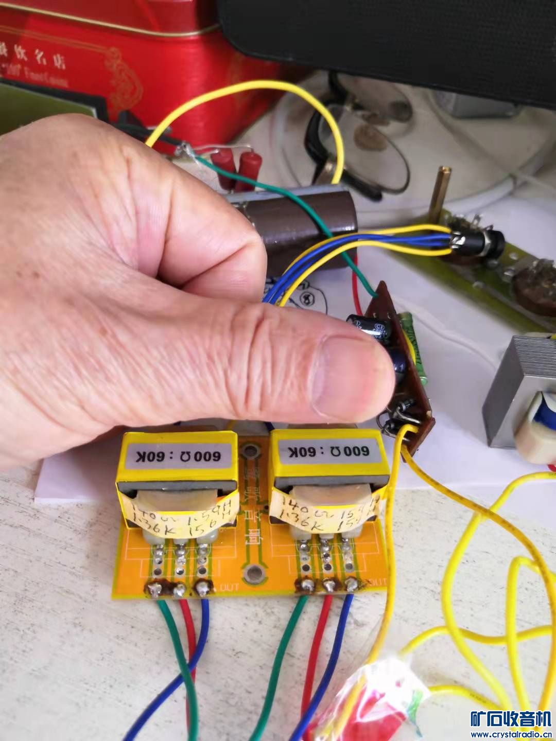

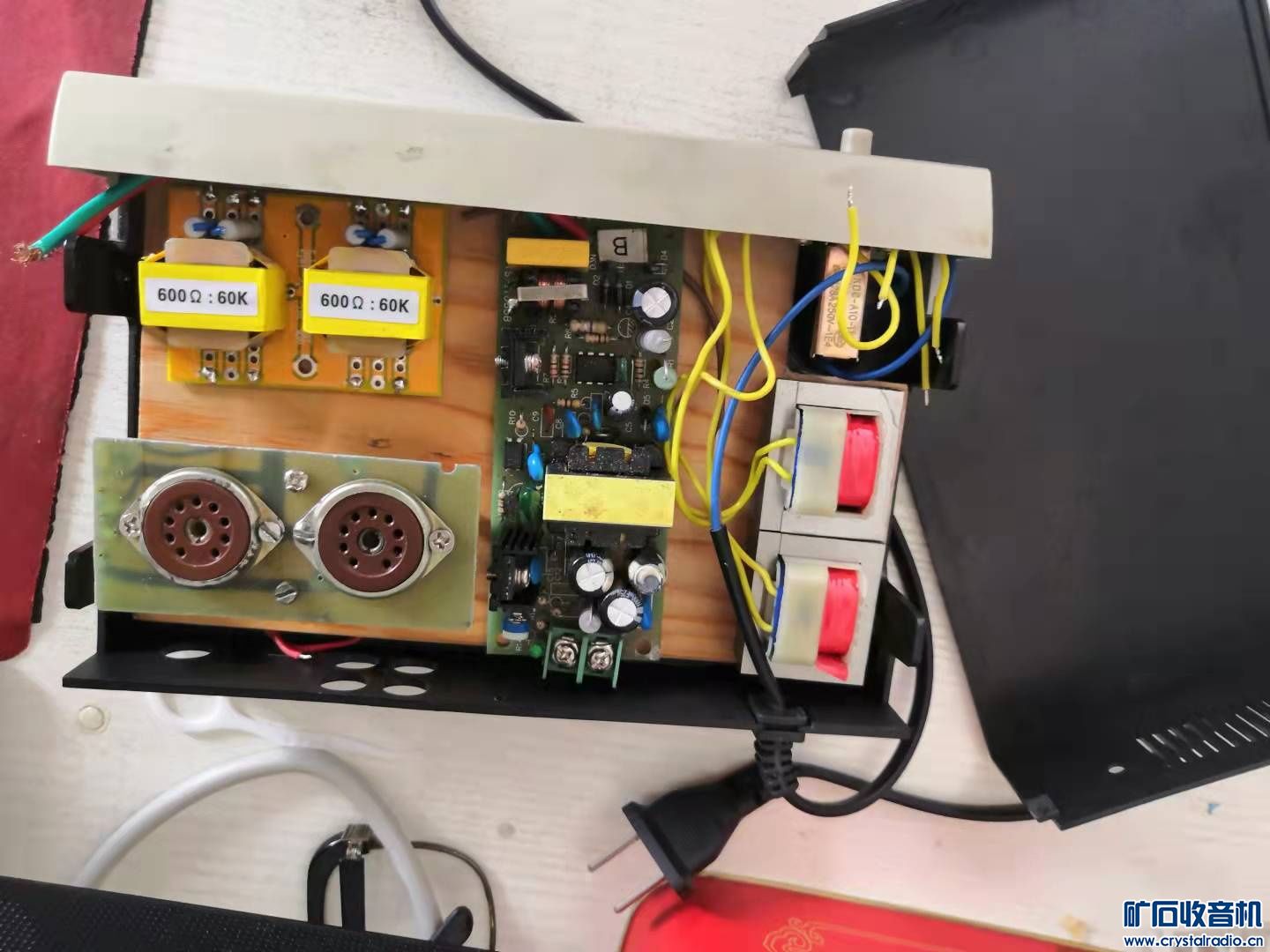

闲着木事,为锻炼手脑,俺也开始张罗着做耳放了!
这是我这几天准备的东西,先给老师们看看,再慢慢开始做起!

小型12V开关电源为两只6N3点灯,兼为6N3长尾倒相提供负向电压,不知对声音影响如何?
发表于 2021-10-6 21:14:19 | 显示全部楼层
老胆LAODAN 发表于 2021-10-6 21:03
小型12V开关电源为两只6N3点灯兼为6N3提供负偏压,不知对声音影响如何?
制作完了就知道了,不能接受的话在改电源,也费不了多事。
发表于 2021-10-6 21:17:44 来自手机 | 显示全部楼层
开关电源和音频线路之间有恒流源隔离,对声音的影响相对小些。不过慎防灯丝引入干扰
 楼主| 发表于 2021-10-6 21:22:48 | 显示全部楼层
实践中看看吧,实在不行就改电路!
发表于 2021-10-6 21:47:29 | 显示全部楼层
图中的输出牛是推挽接法,而电子管是并联接法,有问题,看你的变压器不是推挽的,应该没问题
 楼主| 发表于 2021-10-6 21:50:05 | 显示全部楼层
再细看看!
发表于 2021-10-6 21:54:11 | 显示全部楼层
差分倒相啊,怎么成了长尾倒相了?
发表于 2021-10-6 22:00:17 | 显示全部楼层
这是自倒相电路
 楼主| 发表于 2021-10-6 22:01:22 | 显示全部楼层
彗星 发表于 2021-10-6 21:54
差分倒相啊,怎么成了长尾倒相了?
俺觉着理同形似,就把它混叫了!
