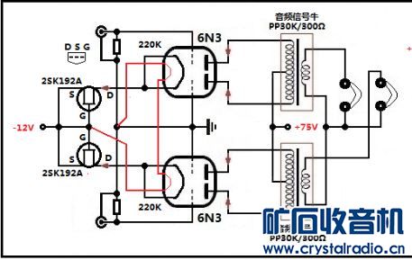

差分倒相、长尾倒相和阴极耦合自倒相,都是用的阴极耦合,源出一理。另外自倒相的办法很多,这里只是其中一种,不能笼统称为自倒相。
发表于 2021-10-6 22:24:40 | 显示全部楼层
     电路有点特色。场管恒流源;阴地栅地放大,为的是减少噪声,。只用一只6N3输出功率有些小,虽然可以推动耳机,可是储备功率不足,使得耳机动态范围变窄,特别是低音发挥不好,难免会尖声细气。
     75V稳压电路,其实就是一个电子滤波器,稳压是他的附带功能,这里对三极管的β值要求非常高,否则不起到稳压作用,取样基准齐纳二极管要低于75V,加电阻微调,这里需要加一只取样放大管。或者把电源调整三极管用达林顿管代替。 以上拙见仅供参考。

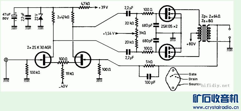

发表于 2021-10-6 22:44:17 | 显示全部楼层
这里是差分倒相的典型电路,注意信号的接入,以及差分对管的工作方式。再对照一下楼主的以上两点。似是而非也。

这音频线路牛本是升压用途,铁芯对插初级电感都还小得很,根本没有气隙一说,次级反用做推挽输出的话会要求两管DC屏流100%对称,任何一丝的不平衡都会导致铁芯磁饱和而几乎无法输出,恒流源差分倒相恐怕是不行的,除非能找到这个屏压下内部双管曲线完全一致的管子。
另外这变压器可能是没有初次级绝缘的,漆包线又细成丝,耳机输出次级万万不可接地
 楼主| 发表于 2021-10-7 08:21:19 来自手机 | 显示全部楼层
己咨询厂家,线包铁芯间和初次线包间耐压500V;初级线包可过3~5ma直流!

发表于 2021-10-7 11:23:42 | 显示全部楼层
600:60K,初次级匝数比是1:10,初级可过直流3-5mA,等效换算到次级过直流可比这小多了,这家看起来像某LG Audio,我之前测试玩买过他家一对定位低端的600:600音频牛,初次级反过来用1000Hz次级两臂波形都都不对称。
另外他说的这个初级可过直流到底是铁芯磁饱和限制的单端用途可过直流,推挽允许不平衡电流这种,还是线包散热条件限制的参数也是个问题,2SK192的IDSS范围是3-24mA,我不知道你具体选的是哪个挡位,如果是每管5mA左右的话可能还得先试试才能确定到底能不能用。
