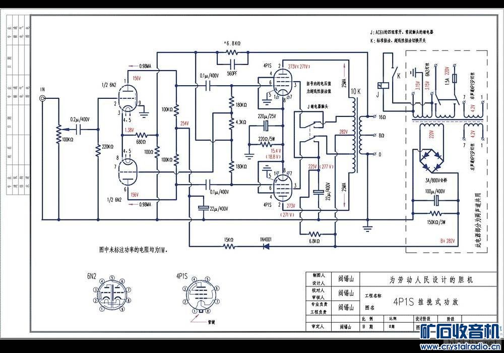

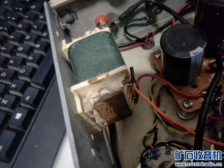

  扼流圈就好象是胆机的标配,不用心里不舒服,我装的二只推挽机,6P1和5P15,初装就CRC滤波,但听音乐时老是在心里找茬和嘀咕,总觉得还有些不如意(或许是心理因素),后来看看空间允许,还是改成了CLC滤波,你说效果吧,似乎不相上下,凭耳朵也听不出个高低。
   不过,我个人觉得也不能一概排除扼流圈的功效,我有一个体会:上月前学装4P1S推挽机(阎锡山电路,交流点火),交流哼声弄了近十天,始终不尽人意,后来实在没法,抱着试试的心态,将一只野路子的小型扼流圈接入前级电路(后级己有),交流声立马大幅度降低,至少减少了3mv以上。这就说明了扼流圈对扼制交流声的作用还是应该肯定的。

推挽机不需要扼流圈,一般电容滤波即可。旁热管交流哼声多数来自变压器摆位。直热管最好灯丝单独绕组供电,并且接平衡电位器。你用足功率同阻值的电阻,代替那个扼流圈试试。

  我没有釆用灯丝牛,也没装灯丝平衡电位器,输出端噪声在2.5mv左右。就是改装了三极管接法后,功率不如6P15推挽大(也是三极管接法)。听一段时间后再准备将负反馈动一动,控制在4mv左右,以稍微增加点功率。

1303271214e4e0c135626e3e00.jpg 是这图?也没用扼流圈啊。这个直热管虽然有灯丝中点,毕竟没有平衡电位器好用。除非直流灯丝供电。
   是这图,老师们都说推挽没必要装扼流圏,并且此图亦无。然而由于一是心理作用,二是绕一个很简单,三是位置及空间均有余,因此我还是装了,而且是前后两只。后级的片子也不马虎,是二手进口的0.35   66片。
   我装机的初衷就是要尝试交流点火,目前状况还是算理想的,夜深人静时也听不到嗡声,只是被我改成三极管接法后,功率略小,不过家里听听己经足够有余了。
