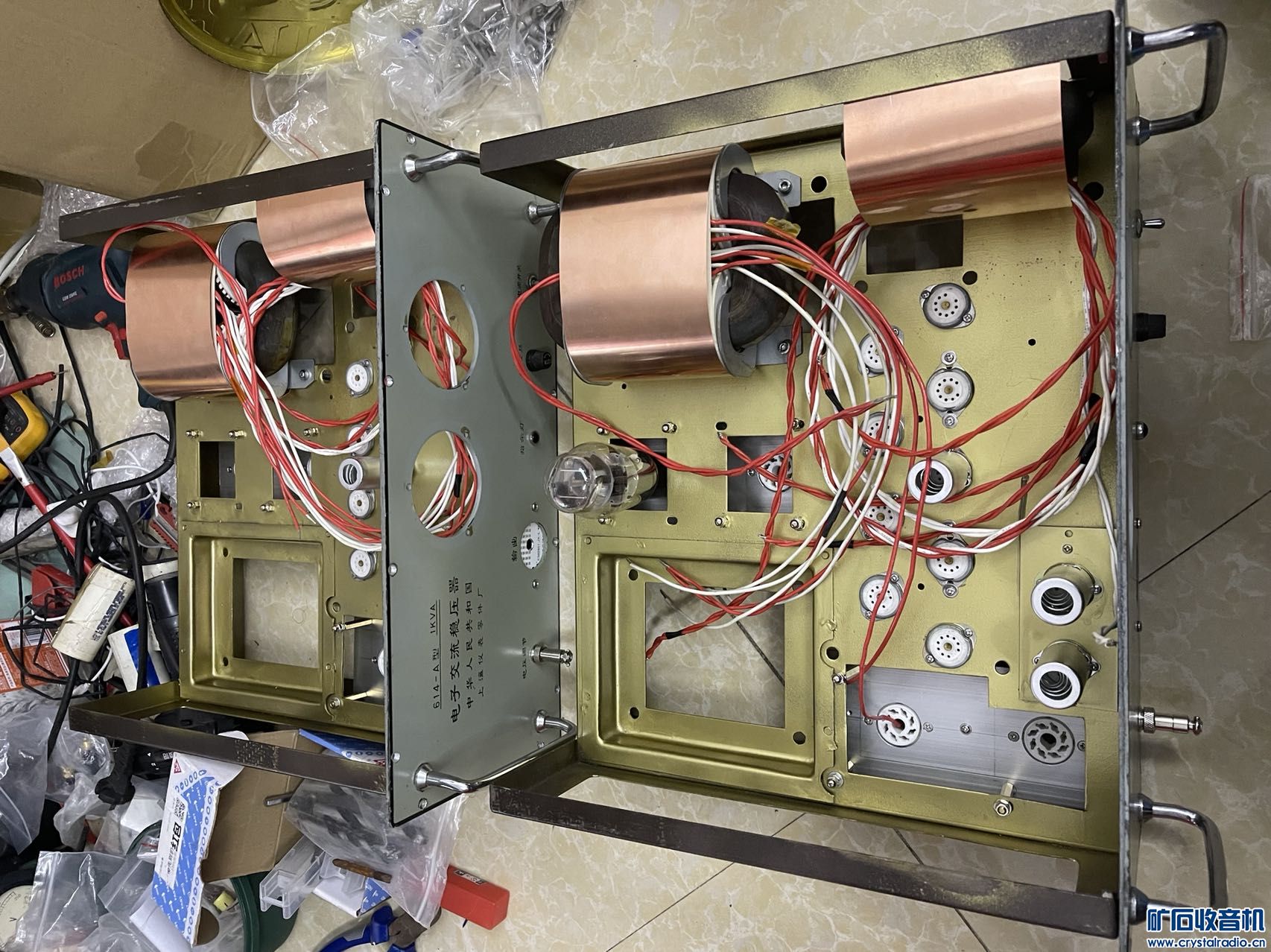

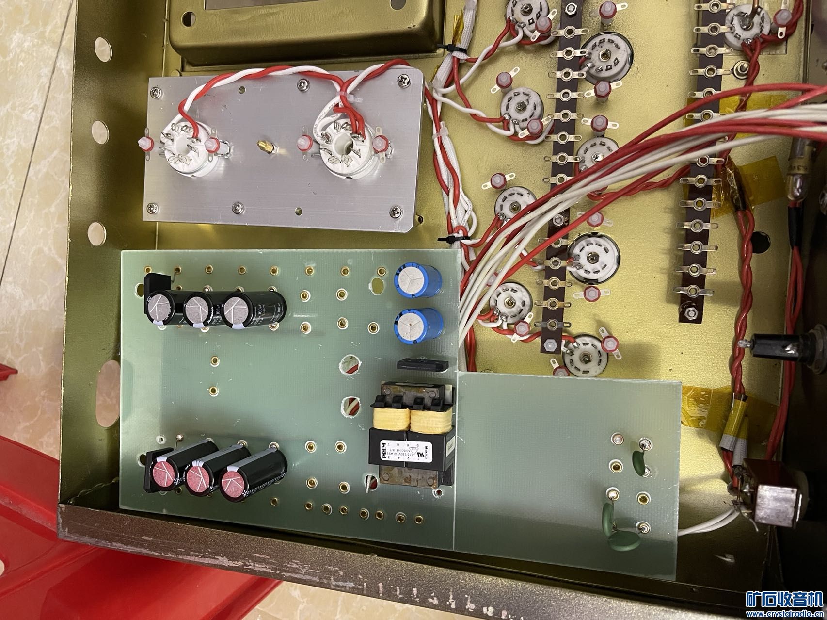

发表于 2021-12-17 10:08:27 | 显示全部楼层
电牛R型700W,灯丝牛R型120W,栅负压6W,滤波电容红宝石450V 100UF 共6只。 EL34并联超线性推挽。全平衡线路 。
提高电源储备,保证电源瞬态响应。
