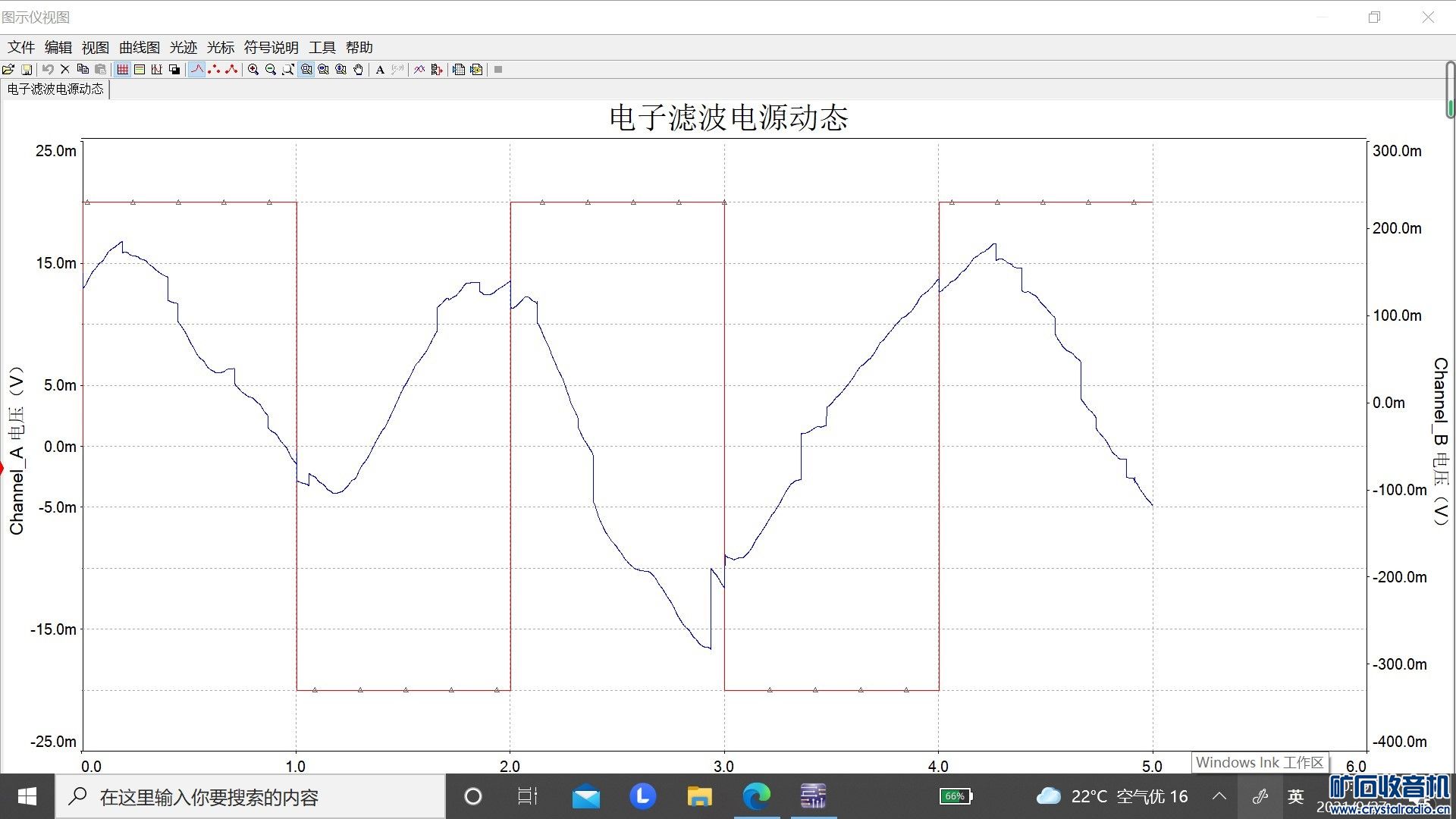

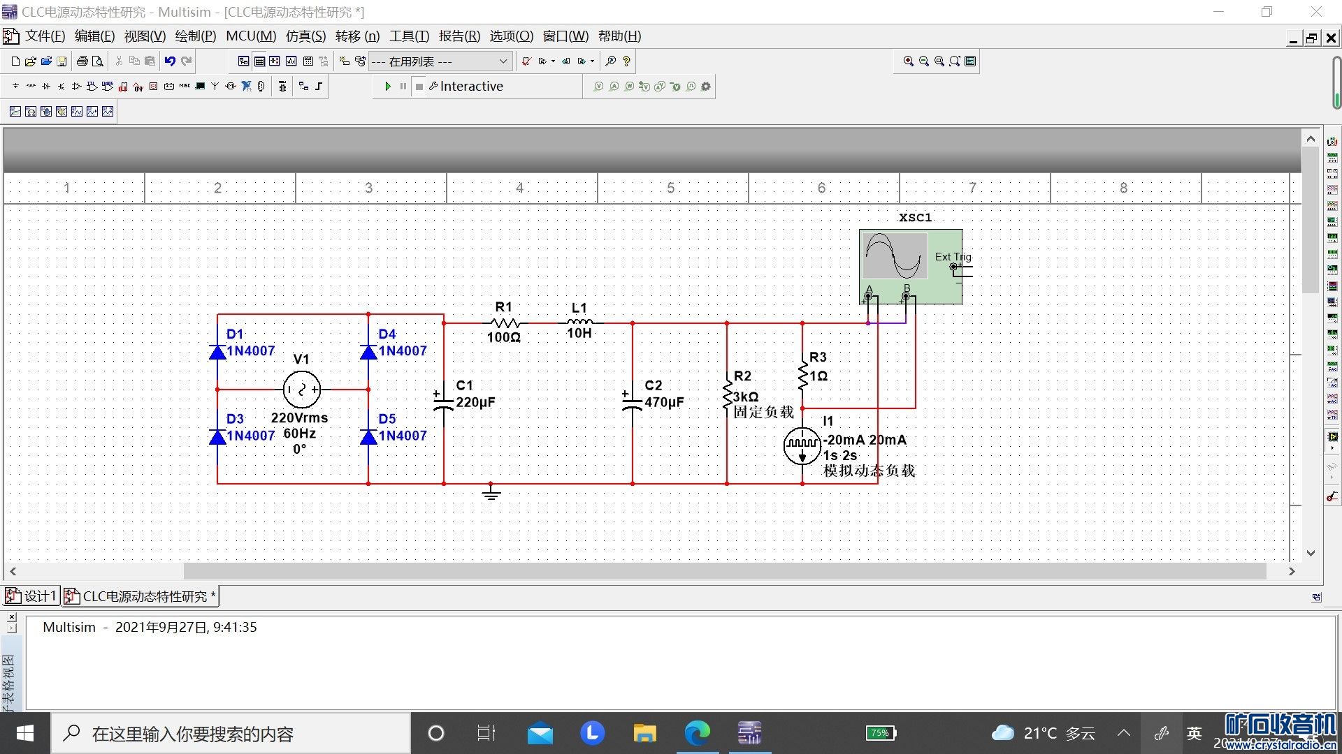

 楼主| 发表于 2021-9-27 10:18:40 | 显示全部楼层
CLC电路瞬态特性的仿真:
采用如图所示电路,负载由一个固定的3k电阻与一个脉冲电流源共同构成,模拟真实电源所处的直流电流与瞬发电流共存的工作环境。流过固定负载的直流电流约100mA, 脉冲电流源振幅为20mA, 周期2s,占空比50%。其上串一个1欧取样电阻,方便在示波器上显示其波形。这样电源输出的总电流在80mA-120mA之间跳变
示波器显示如图
电流源输出的脉冲方波(红光迹)经1欧电阻取样后送入A通道,对应左侧坐标轴;紫色光迹为CLC输出电压的交流分量,对应右侧坐标轴。
可见在输出电流发生跳变时,输出电压有明显的上冲或下跌,峰值约5V,而且恢复时间很可观。

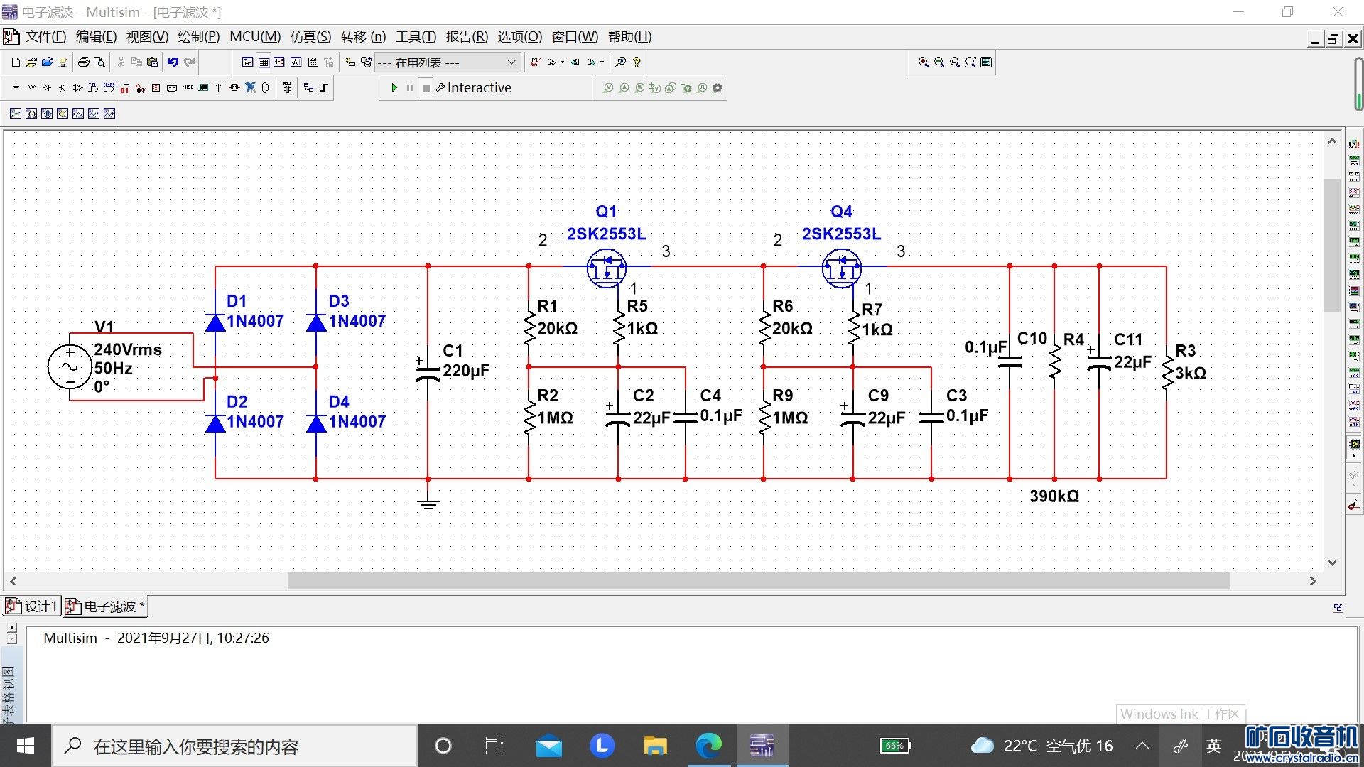

 楼主| 发表于 2021-9-27 10:34:34 | 显示全部楼层
对两级级联的有源滤波电源进行测试,测试电路与之前完全一致(图中未画全,只画出固定负载R3),输出波形如图。
可见上冲、下跌程度比CLC电路小一个数量级以上。
有源滤波电路原型取自路版,在此感谢。
