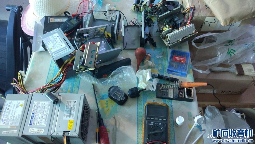

确实有看到过不少电机还是继电器的驱动电路上给对应的线圈都并了二极管。我有台标称12V8A的小水泵,实际工作电流只有4-5A,拆解看电机定子是永磁的,电枢是有换向器、有刷的,不记得里面有没有并二极管了,这种是不是算串激电机的变种?一次试机临时用一块功率250W,但12V额定只有8A的全汉ATX电源(有源单管PFC+双管正激)供电中没多久就啪一声冒烟,直接把电源的一副正激管给短路了,保险也烧了,后找到一块KA7500(也就是常见TL494的半桥结构)老款航嘉ATX电源,但12V额定是10A还是14A以上的,能长期正常使用,反正用了2年,前一阵突然不启动了,因急用,就又换了个台达的老款ATX电源(单管正激)12V13A的代用,后天晴没事做,清洁拆修TL494的,发现并未真坏,可能半露天室外工作,线路板上吸附了太多灰絮状物,再加上天气有一阵太潮湿,可能影响了电源的正常启动,清洁干燥后恢复正常。

想起来了,上次我水泵上用的这个电源不启动的情况,我记错了,不爱记日志的缺点好大

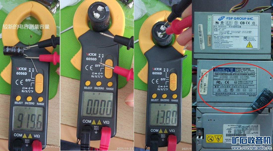

实际是当时不启动,拆壳检查未烧保险,后检查出的原因是半桥电源的两个大电解,在板上直接测电容时,发现有一个容量下降太多了,原以为这样会烧掉其中一个半桥开关管,但实际测开关功率管的管脚间未短路,故直接换上一个相同容量的拆机电解后,接一个带短路保护的逆变器上(有人说修电源要用隔离变压器,用不着那么麻烦,最早直接用别人扔掉的电鱼机12V逆变220V方波的板子来模拟高压供电,或者用12V升压到300V的电源板,都可以当隔离试机电源),上电试机发现完好如初,当进番出多台原判死刑启动不了的ATX电源,发现清洁干燥后都能一一启动,可能因此记混了。当时其中有台,以为启动不了,放假没事做拆壳发现电扇插头不知道怎么回事没有插上,实际能正常启动,然后发现这个电源4P插头有烧破损的痕迹,记起以前的一些事情来。
这一个废掉的470微法的高压电解,捡出来重新测了下,居然只剩下13.8纳法了
国产牌子电源中这个HFC的高压电容见得最多
