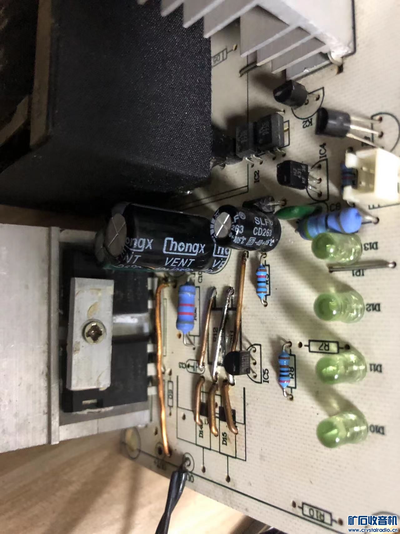

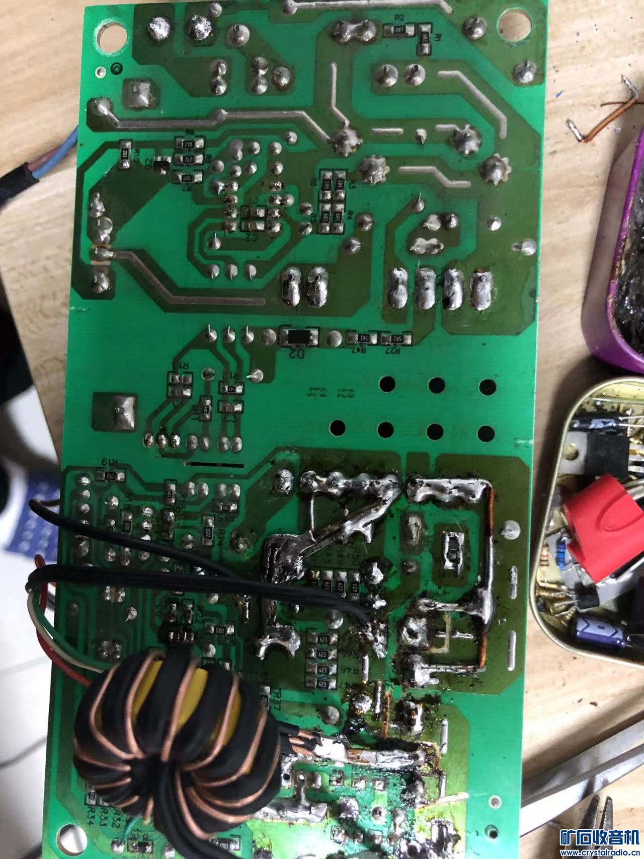

我自己用电脑电源里的电感重新绕了一个   串联在整流二极管后面。但是加负载就不充电。用镊子短路电感就能充电。之前5v40安电源拆下来的也是这样。

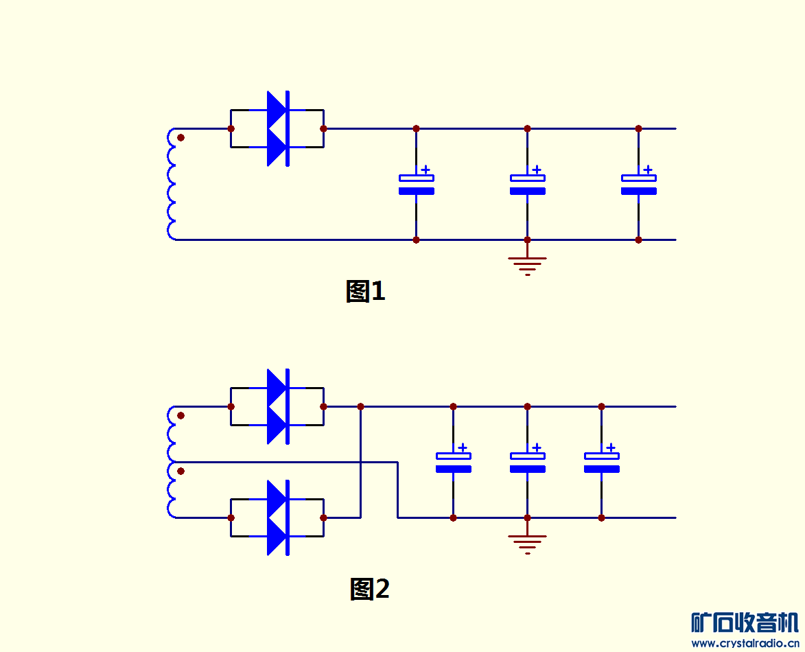

换个问法,整流输出是图一还是图二?
或者,你能确定电源是半桥还是反激,或者是其他什么形式?
常见的半桥和反激,输出滤波电容参数确定是不一样的,滤波电感的位置有区别,想把它搞妥,要先确认拓扑形式。
确定了拓扑形式,才能根据你的其他参数大致算出所需滤波电容容量和数量。
如果你这是反激,滤波电容容量偏低,数量严重不足,不发热才怪。反激、输出30A,峰值就是120A,你想想目前这几个电容能撑得住嘛。电感接在整流管后面也是乱搞,出问题不奇怪。整流管耐压也不足,用不住。
如果你这是半桥,滤波电容容量和个数要求比反激低一些,但目前也是不足。电感可以接在整流管后面,整流管耐压也勉强够用。

       494是半桥电源,必须要有电感,而3842的反激电源就不能在输出二极管后串电感。首先电源是什么构架,如果是反激电源,建议:一是降低功率,反激电源在状态的功率没有这么大,12V30A=360W,设计优良的也只能在200W左右,一般的在150W左右。二是整流管耐压要选100V以上,三是适当加大滤波电容。你的电源滤波电容发热的原因,一是电源功率过大,电源不在状态下工作,杂波太多,杂波的频率相当高,电容对高频率的阻抗也升高,所以容易于热。二是电容电流不够,适当增加电容容量。最好发一张图上来,看看究竟是什么构架的电源。

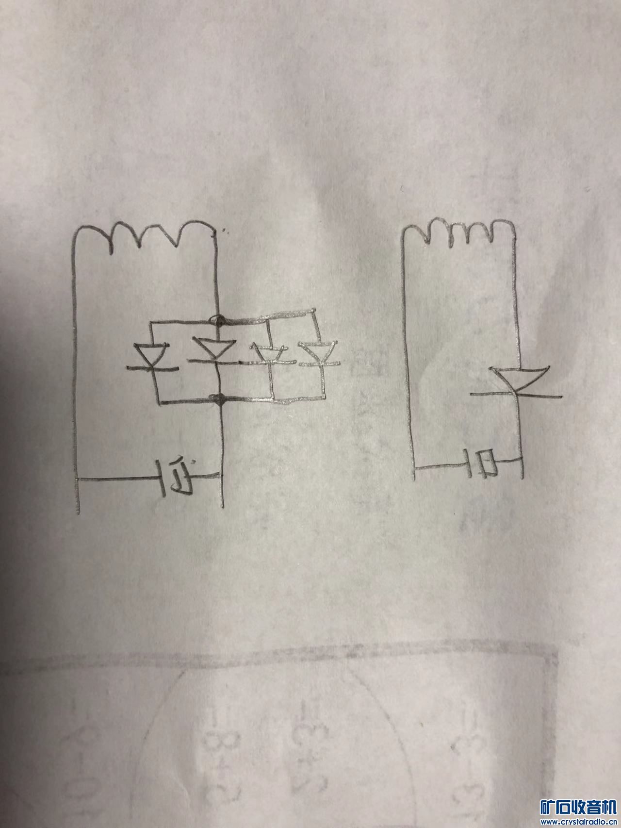

这个是反激电源,原来的功率估计也是虚标,这么大的功率,估计反峰也相当高。在其他电路基本到位的情况下措施就三条:整流管要换成200V,降低功率使用,加大滤波电容,电感不要用,要用也要在整流滤波后加一级LC滤波,但对第一级电容发热几乎没用。
