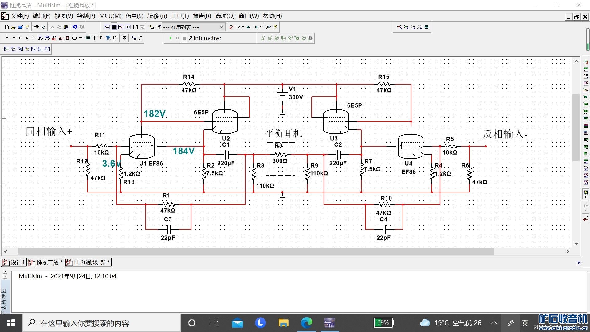

天风雪雨 发表于 2021-9-21 15:04
试下改变EF86的屏极电阻来改变栅负压
又改了一稿,这次EF86工作点按厂家给的三极管接法的推荐值来取,屏极电阻47k.减小屏极电阻后,6E5P负压也减小到1.8V左右了,一箭双雕。6E5P屏压120V,屏流调到20-25mA,后级的工作点也没问题了。静态工作点就这样了,不动了。
输出阻抗13欧左右。
