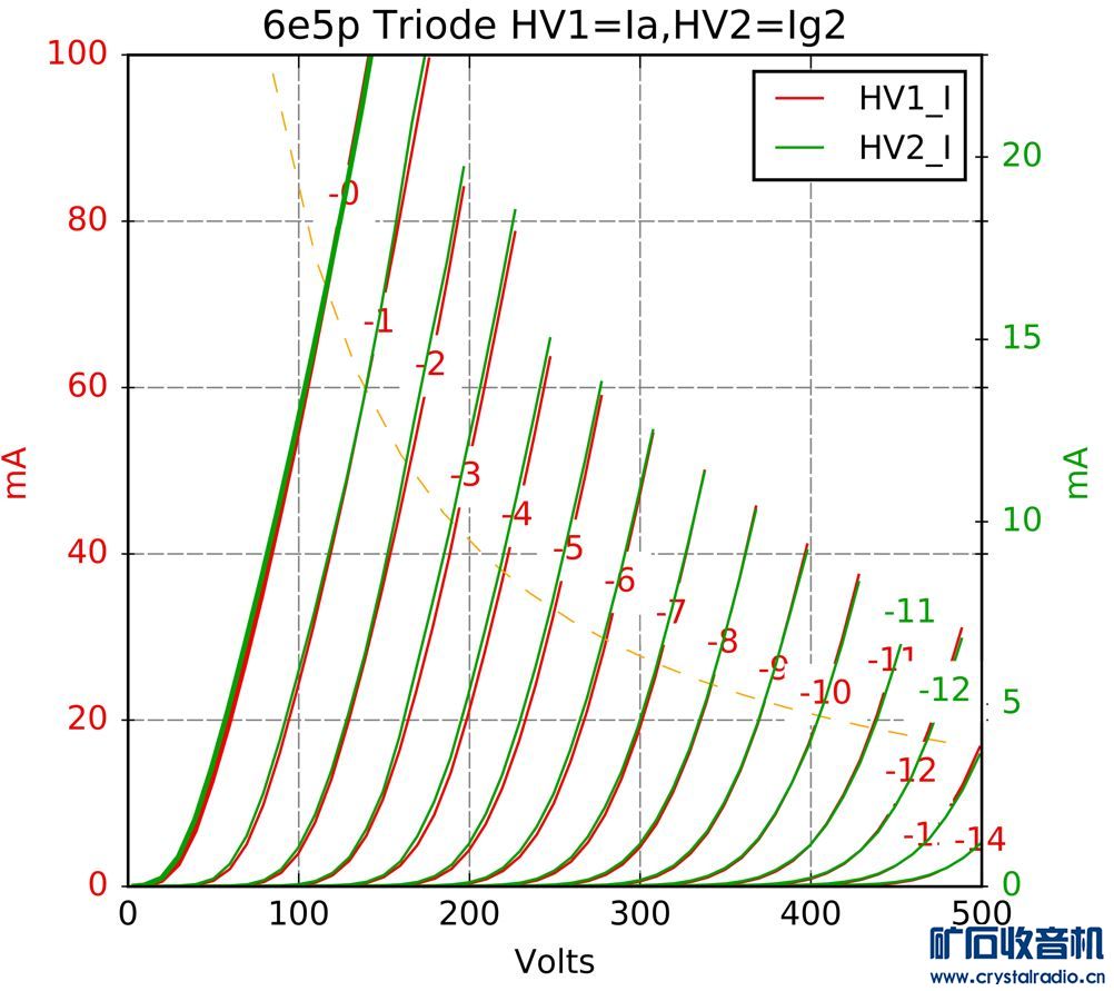

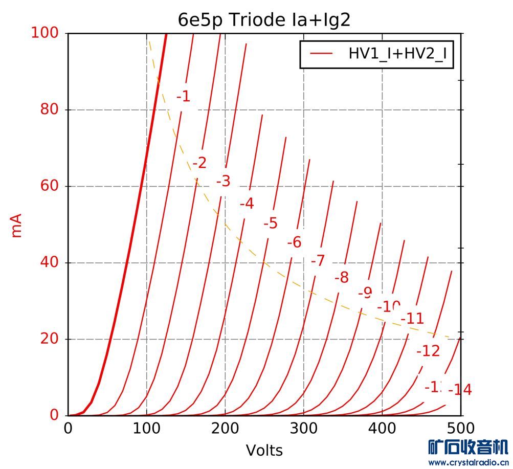

前两张是6e5P,第二张是分开帘栅电流和屏流,可用于估算是否超帘栅耗,第三张是金脚版本的6e6P-DR,三接的耗散是按10W标的
发表于 2021-9-21 18:21:02 | 显示全部楼层
6e5P我前些天扫了曲线,发在下面了,不过我是扫到Va和Vg2峰值500V,估计用满会比较短命,另外6e5P三接的阴极电流最高是可以用到70mA的,给的标准参数也是44+10大约55mA
