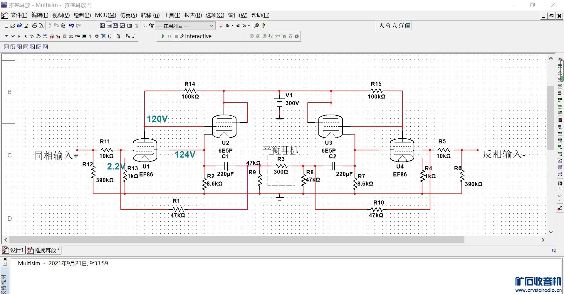

最近很是痴迷OTL,又不敢一步迈到OCL(直流电位差不好伺候),所以鼓捣了个采用电容输出的OTL推挽耳放,纸上谈兵,请大家拍砖
好处:抗共模干扰,高PSRR,输出阻抗极小推力强,功率大,偶次失真极小,声道分离度高不串扰,等等等等。。。缺点:两只输出电容。需要选质优者。就是不知道好不好听

请问:你1楼这个图,耳机最低阻抗是多少欧姆?

天风雪雨 发表于 2021-9-21 11:28
6э5с?6э5с的最大阴极输出电流才100mA,150V屏压下标称屏流43mA,假设单边输出AC电压为50VP,带300欧姆 ...
耳机并不需要那么大功率,几十毫安电流摆幅,数十mw就够了。这也是otl耳放比一般otl功放好做的原因

 楼主| 发表于 2021-9-21 12:03:25 来自手机 | 显示全部楼层
天风雪雨 发表于 2021-9-21 11:41
工作点可不是按你想象中的估算值来的,而是根据实际电路得出的。而你的EF86并没有改成三接,信号放大量是 ...
对于工作点,我没有做任何想象。此电路已经经过仿真,6E5P有15ma左右静态屏流,完全可以喂饱HD600。
另外,EF86其实是三极管接法,由于输出级的电压跟随作用,EF86的屏极与帘栅的交流电位基本相等,退化为三极管。无负反馈时单边电路的放大倍数18左右。

 楼主| 发表于 2021-9-21 12:15:42 来自手机 | 显示全部楼层
老胆LAODAN 发表于 2021-9-21 12:10
HD600的阻抗是300欧姆吗?
刚才做了仿真,统一回答下前辈的问题:
HD600是300欧
换上32欧负载,输出4.3mw时已有肉眼可见的奇次失真,想增大不失真输出功率,只能调高后级静态屏流。
一般耳机灵敏度都不低,算上储备功率,耳放出10mW不失真即可
其实低阻耳机没有必要配耳放的。

那就失去了otl的初衷了 不过也可以一试,手头有一对3K:300的耳放牛闲置,可以派上用场

 楼主| 发表于 2021-9-21 12:57:55 来自手机 | 显示全部楼层
天风雪雨 发表于 2021-9-21 12:45
EF86帘栅极接到输出端的电压跟随这个倒是疏忽了,这样算的话的确是差不多了。没有6э5п输出管的三接曲线 ...
曲线:https://www.bartola.co.uk/valves/valve-curves/6e6p-e6%d1%8d6%d0%bf-e-in-triode-mode/
确实保守些,但推高阻耳机够了

发表于 2021-9-21 13:04:01 | 显示全部楼层
29BBY 发表于 2021-9-21 12:15
刚才做了仿真,统一回答下前辈的问题:
HD600是300欧
换上32欧负载,输出4.3mw时已有肉眼可见的奇次失 ...
想法和电路构思都是很好的,再详细规划一下管子的直流工况,推300Ω或许可以实现!
