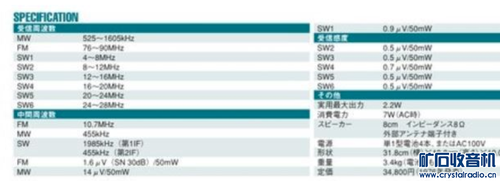

发表于 2022-10-19 11:24:21 | 显示全部楼层
bobby_jack 发表于 2022-10-18 17:26
你好,
根据我最近花了“大力气”而寻找到的资料,当代采用大规模集成电路的收音机(包括车机),在 ...
http://www.crystalradio.cn/data/ ... bird5dglsllgds0.jpg    图片右下角                                                                                      FM: 50mW/30dB  1.6uV           MW: 50mW/30dB  14uV          网友测试的是车机,里面包括了DC-DC电源,其他控制IC,屏幕等干扰源。如果进行电路优化,FM是可以做到SN 26dB  0.4uV  MW: 0.34uV。 另外提供一个转换网站,可以自己去算算:http://www.cantwellengineering.com/calculator/convert/uV
发表于 2022-10-19 15:38:55 | 显示全部楼层
bobby_jack 发表于 2022-10-19 14:41
看到了。但即使根据你的 “如果进行电路优化,FM是可以做到SN 26dB  0.4uV  MW: 0.34uV”,FM也并未就超 ...
你能不能看得懂指标参数?
发表于 2022-10-19 15:45:04 | 显示全部楼层
liozeng2020 发表于 2022-10-19 15:38
你能不能看得懂指标参数?
您不妨也谈谈指标的解读? 好让我们对您刮目相看,谢谢。
发表于 2022-10-19 15:57:45 | 显示全部楼层
你觉得值越大越好吗?
发表于 2022-10-19 17:12:57 | 显示全部楼层
liozeng2020 发表于 2022-10-19 15:57
你觉得值越大越好吗?
原来您不知道怎么解读,冒犯了。
发表于 2022-10-19 18:13:13 | 显示全部楼层
bobby_jack 发表于 2022-10-19 17:19
很明显这位坛友没有看完全文,或者没有理解全文(可能性更大些)。
正规厂家都有出厂标准,而这标准 ...
首先,实际产品出来的参数会比标称值高6dB(0.5uV),出现了50%的偏差。这个预估值是不正确的。产品线上的产品优于10%~20%的裕量就算蛮不错了。另外您发的指标(图一,非产品正式说明书(正规说明书上面绝对不会写售价,应该来自零售商企划页面)。图二FM灵敏度:1.6uV。为什么两者会有差异0.6uV呢? 对于模拟机,它的测量加了磁棒天线的指标还在12uV/m/50mW哦。另外AM测试,您可能没有看懂该网友如何测试的。
发表于 2022-10-19 18:17:58 | 显示全部楼层
longshort 发表于 2022-10-19 17:12
原来您不知道怎么解读,冒犯了。
同SN值下,是-107dBm好,还是-122dBm好呢?
