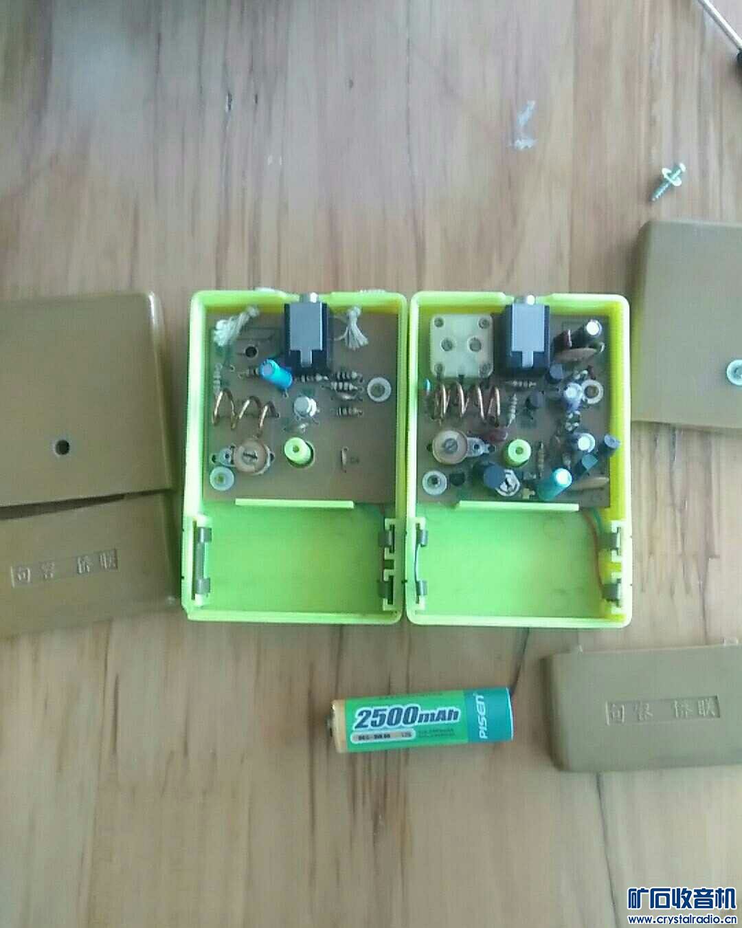

你让熊猫1501情何以堪? 别说顶级机了,要不我随便拿个收音机,你把你的TEF6686挂闲鱼上,我也把我收音机挂闲鱼上,看谁卖的价高?
或者和我的幸福LUCKY残机PK一下灵敏度?

情怀无价,我不发表意见。
你的收音机还真没什么可比的,我拉根50米的电线做天线,秒得你的幸福渣渣都不剩。
所以说,天线很重要。

说的是在同样天线的情况下比较,拉天线的话,你能拉50米,我不拉60米?

得了吧,你的收音机,早过载得啥也收不到了。

天天喊什么两台机磁棒靠近什么的,难道不是附加天线?
