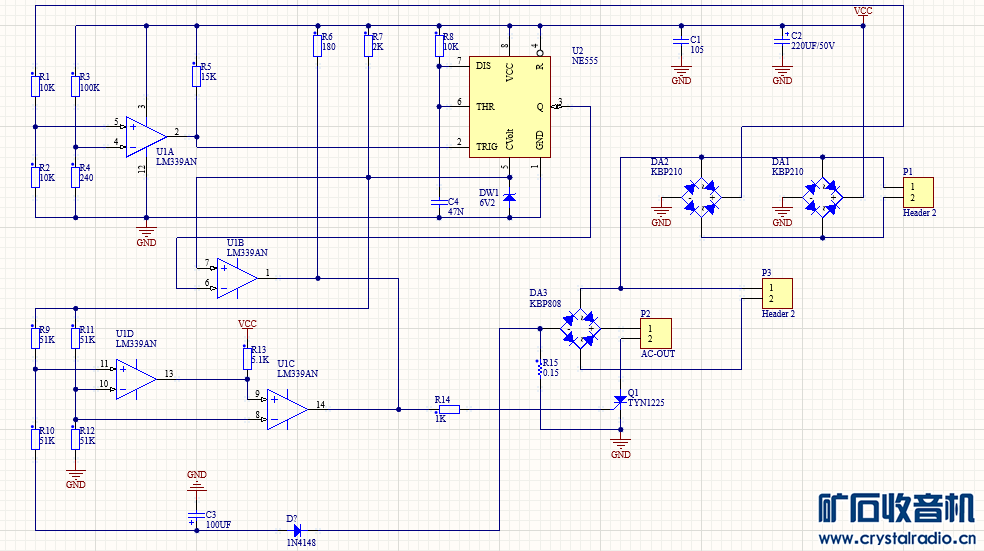

发表于 2023-6-3 20:24:49 | 显示全部楼层
下图是坛里的,我没有做过,不过据说很好,只适应阻性负载。
发表于 2023-6-4 16:55:54 | 显示全部楼层
可控硅用于感性负载主要是看触发脉冲,双脉冲,宽脉冲,还有宽脉冲率都能用于感性负载,而尖脉冲只能用于阻性负载。触发感性负载感性负载会产生一个反电势把可控硅关闭,双脉冲电路补了一个脉冲不让可控硅关闭,宽脉冲也一样脉冲始终打开使可控硅电压输出波形连续。
