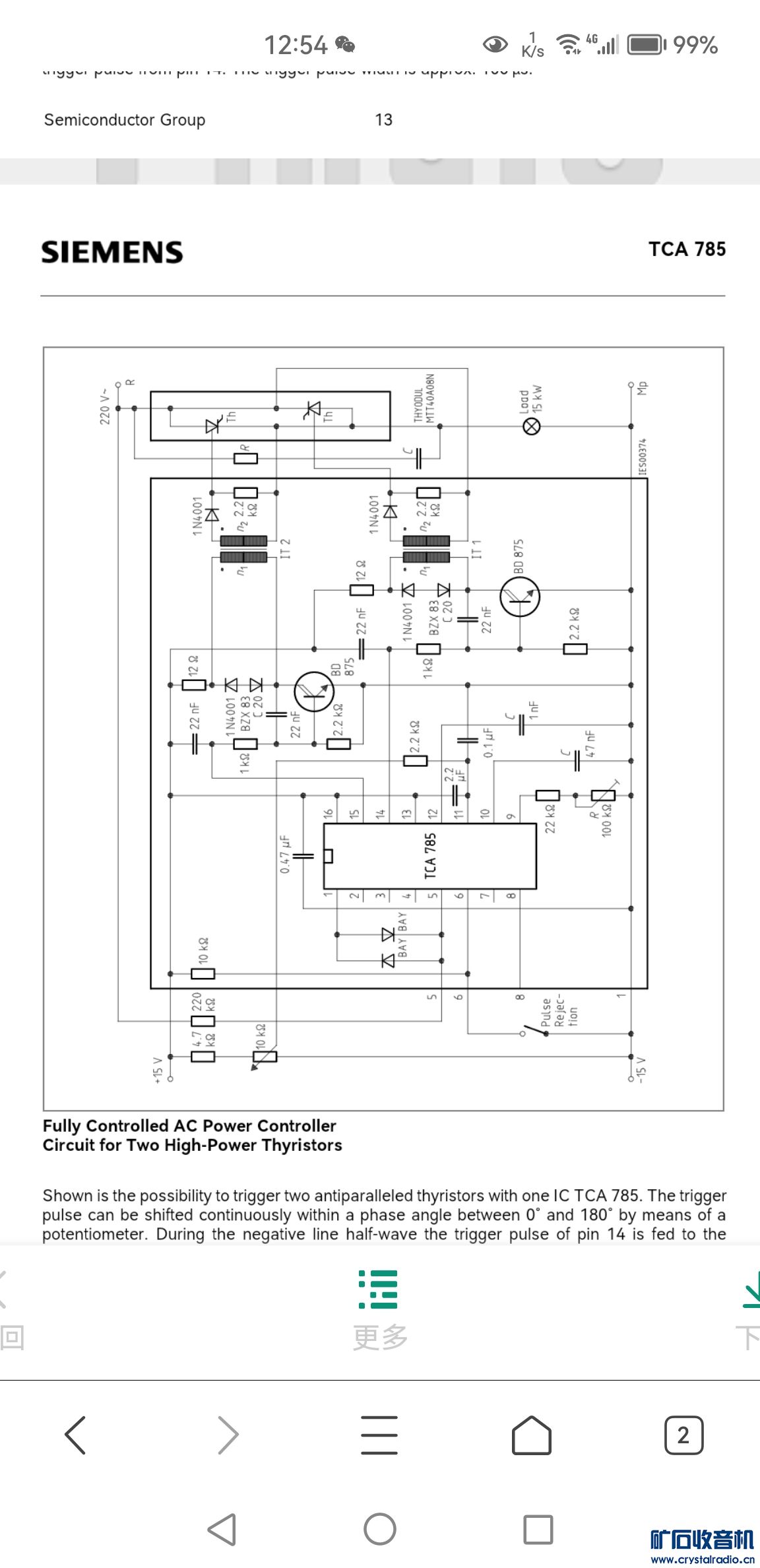

两个单向可控硅组成双向可控硅的电路图对吗?

 楼主| 发表于 2021-9-10 11:59:16 | 显示全部楼层
bis 发表于 2021-9-9 22:42
2kW纯阻性负载不可能烧BTA41,除非忘了加散热片。感性负载?????那你的电路更不能用了。两个半周导通 ...
实际是给我父母的电炒锅附加个调温设备。电炒锅2100W
最开始我自己用BTA41搭了一个电路,就是可调电阻、电容、双向触发二极管 、等等最简单的调光调压电路,配有散热器,父母使用了,说效果还不错。
不过用了不到半年就把BTA41烧坏了,修上继续用。为了不耽误做饭又做了一个,两个轮流用轮流修。
再后来修烦了,在某宝买了二个号称4kW调压的,外壳还带数字电压表,比我做的外壳强多了,拆开看也是BTA41的,银子是花了,不过还是烧BTA41。
这回好,4个轮流用轮流修。
为此我倍受拖累。
这次我准备一次到位,用100A1200V 可控硅模组,使用大型散热片,就不信还会坏。

在要求正负半周必须对称的电路,是不允许使用双向可控硅的。 这时只能使用两个单向可控硅反并联做双向开关。
  例如:有一种分级调压式交流稳压器,用于医院的CT 等高价仪器,通过切换小变压器的绕组实现电压的升降, 里面没相至少使用16个以上的单向可控硅,如果损坏后用用双向可控硅代替,则上电必烧毁。
  常用的调光台灯,光线调暗后闪烁很厉害,其中一个重要原因是双向可控硅触发不对称。

用2000VA自耦调压器做点焊机 两个100A800V螺栓型可控硅主电路直接简单反向并联 触发极直接并联当双向可控硅。一个51单片机控制,最短导通1mS 最大全通5S(4mm紫铜线电极烧化了)  几年过去用了百十次,最厚的焊1.5+1.5。工作时间极短,两个可控硅没有散热措施绑在一起窝在小木盒里,但愿能继续不出毛病。

ly4443 发表于 2021-9-9 20:30
反并联可控硅,就是把两个单向可控硅反向并联,以替代双向可控硅使用。标准情况下,需要两组触发脉冲,使用 ...
您第二图中的CB3,怎么淘宝查不到,都是DB3.

你可以做一个好一点的可控硅移相调压器。用专业的移相触发集成电路配上廉价的大功率70A1600V单相可控硅(不要买新的要买拆机的),这个电路对感性负载调谐也很好。
