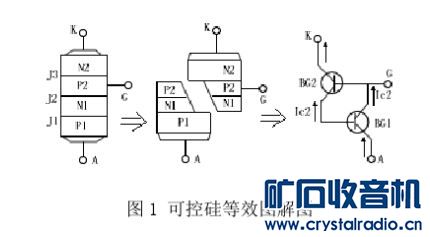

两个单向可控硅  实现   双向可控硅 的功能
负载2000W以上

可以加上相应功率的整流桥,用单相可控硅代替双向可控硅
发表于 2021-9-9 14:09:34 | 显示全部楼层
还有个简单接法
src=http_//img.hqew.com/File/Images/0-9999/0/HR/201611716746976935.png&refer=h.jpg
 楼主| 发表于 2021-9-9 14:12:46 | 显示全部楼层
JuncoJet 发表于 2021-9-9 14:09
还有个简单接法
学习了,谢谢!  不过我的负载要求功率2000w以上
发表于 2021-9-9 15:31:38 | 显示全部楼层
还是双向的好用。
在没有双向可控硅的年代,这样玩凑合。
发表于 2021-9-9 15:45:56 | 显示全部楼层
现在这样做就没有意义了,2个单向价格大于1个双向的。
发表于 2021-9-9 16:00:59 | 显示全部楼层
调节电位器也要做成同轴的,这样才能均衡正负半周电流

发表于 2021-9-9 17:42:15 | 显示全部楼层
从可靠性角度,楼主都应该买双向可控硅。
从经济角度,也应该是双向可控硅的方案总成本低。

ly4443 发表于 2021-9-9 20:30
反并联可控硅,就是把两个单向可控硅反向并联,以替代双向可控硅使用。标准情况下,需要两组触发脉冲,使用 ...
首先感谢您的回复!
第一图成本有点高,第二图比较适合我。
 楼主| 发表于 2021-9-9 22:00:07 | 显示全部楼层
bis 发表于 2021-9-9 18:02
才2kW,BTA41不香吗?
BTA41  已经烧了好几个。
这次换80A 1200V 可控硅模块
