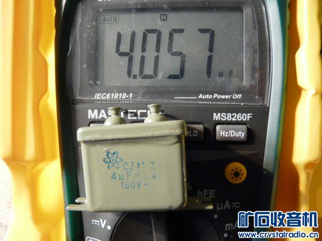

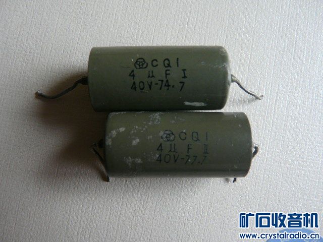

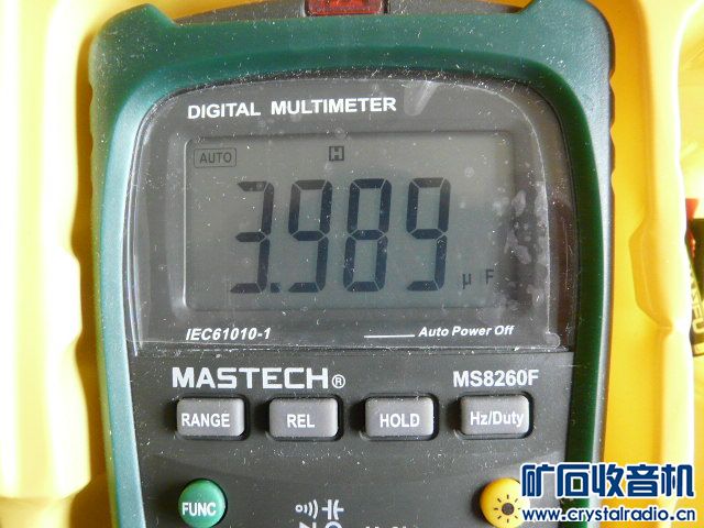

下面是几种国产电阻电容的实测值:
1、300欧姆大红袍电阻
2、4.0微法CJ密封电容

4、4微法CQ1漆膜电容
