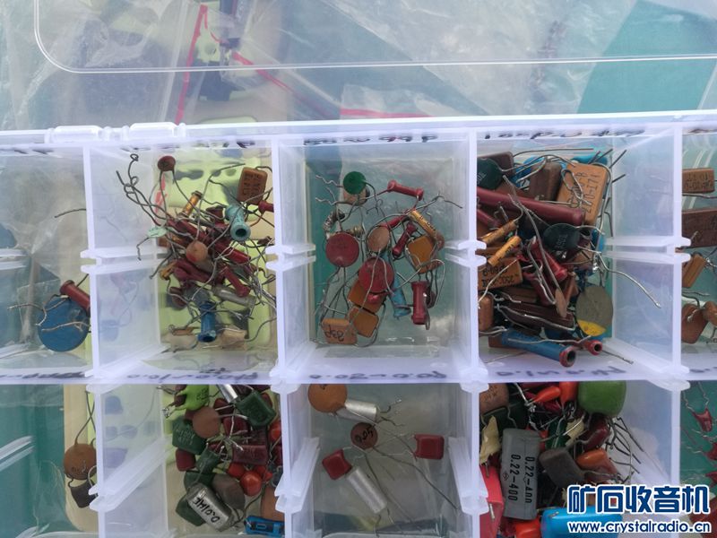

这些电容陪我40多年了,因为工作关系,玩的时间很少,一直没有整理过,许多没有字的,也不知道容量是多少,不少是从父亲那里继承下来的,比我岁数还大 。以后就是随用随买,导致越来越多。今天开始逐个过表,上标识。有些电容质量很不错的,容量很准,例如瓷管,云母还有叫不上来的。请教前辈,老师们:1-为什么现在见不到新的瓷管电容了,瓷管电容有什么优缺点?2-在整理袋装的瓷电容时,发现整袋的电容,在测量时显示数字从小往大不停在变,长的能持续十几秒钟后才稳定,例如6800P,开始会显示为4000多P然后一路到7000多P,请教:是什么原因导致的,漏电?还是?而测量类似进口瓷片的时候,就很稳定,存在盒子里的瓷片多数都有这种不稳定现象,有的会轻点。
谢谢!
