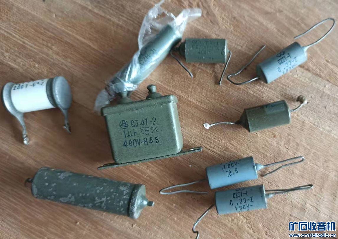

还有一个问题,CJ10电容器为什么普遍的容量增大且容易漏电?
CJ(金属化纸介电容)在当时是很先进的技术了,它的容量大,击穿后可以“自愈”的特点很快就进入实用阶段。可是连厂家也没预料到的是那种环氧树脂的封装日久密封不良导致了漏电,凡是铝壳环氧封装的没有一个不漏电。但是在普通的退耦或旁路方面工作的电容,即使有轻微的漏电也不影响电路正常工作,而在当耦合电容用时有时候电路根本无法工作,原因就是这个漏电所致。金属化纸介电容不是没有好产品,采用玻璃绝缘子与铁壳封装的电容性能一点不随时间改变,这些高性能电容普通民用产品中几乎看不到,只有军用设备拆机的才能弄几个玩玩。

耦合电容漏电直接导致后面的电子管挂了。。。修过一例红旗582就是这样。。。

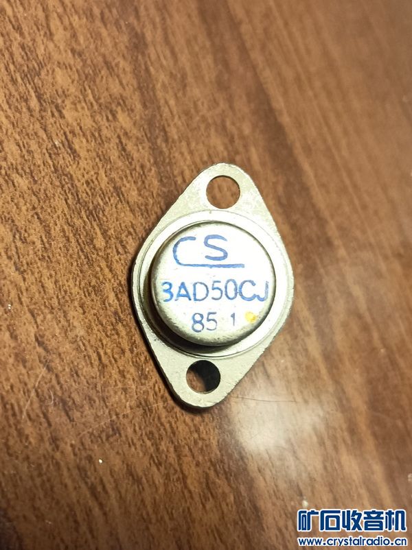

90年代以前晶体管收音机,扩音机,电视机都用的国产命名的晶体管。以后经济全球化,还与国际接轨收音机等小流场合就用国产化的1N系列,9000系列等。
发表于 2021-9-9 19:21:26 | 显示全部楼层
天方夜弹 发表于 2021-9-9 10:14
国产老零件大多数都是废品。最记得20多年前求人从化工厂拿了几十只军品金脚3DG27J,如获至宝,每只都详细测 ...
我遇到过,82年拖朋友买了几只3DG202,回来测试都很好,不舍得用就用纸包起来放着,几年后拿出来测试每个管子都是开路,三条腿互不相通,真是怪事。
发表于 2021-9-9 19:42:59 | 显示全部楼层
没经历过那个年代的人,只有凭空想象,乱扣帽子了
发表于 2021-9-9 19:49:11 | 显示全部楼层
swp 发表于 2021-9-9 19:21
我遇到过,82年拖朋友买了几只3DG202,回来测试都很好,不舍得用就用纸包起来放着,几年后拿出来测试每个 ...
当年的半导体一言难尽,记得有次用3DK27正宗的开关管,驱动一个小继电器,用了续流,动作几次后居然开路。连续换了几只都是如此。反复检查没错啊,元件参数也都有很大的裕量。最后换了只9014,稳如泰山。
翻箱倒柜,竟然找到了一个还未扔的锗管。
当年玩的都是 J 级,是不是正品就不知道了,反正都是从化工厂流出的
发表于 2021-9-9 20:01:08 | 显示全部楼层
天方夜弹 发表于 2021-9-9 19:49
当年的半导体一言难尽,记得有次用3DK27正宗的开关管,驱动一个小继电器,用了续流,动作几次后居然开 ...
这个管子应该没问题。
