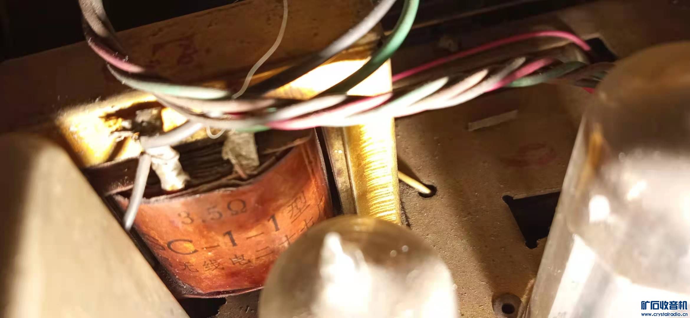

求助,6p1配7K输出牛的相关电参数?
 楼主| 发表于 2021-9-12 11:35:06 | 显示全部楼层
老胆LAODAN 发表于 2021-9-11 20:34
也可不换喇叭,将输出变压器换成3.5K/4Ω的!
原机喇叭功率小,但是输出变压器周边空间大,换现代3.5K输出牛能放得下。
一旦架势开始试验,换牛很简单的。反正都是玩,试试功率和失真也是分分钟的事,效果试验后就知晓了。
各种方案都要试试的。

但是不管怎么试,最终成品最好还是将就以前的火牛和输出牛。原因很可笑,因为我只有手摇钻,在铁底板打新牛的安装孔挺费力(试验时倒是无需开孔)。而且我地处湿热山区,底板电镀破坏了锈得快。
发表于 2021-9-12 12:29:28 | 显示全部楼层
一旦架势开始试验, ...
此类用6P1做功率放大的输出变压器,同时期尚有5K/3.5Ω或4Ω;5.5K/3.5Ω或4Ω等规格,如你手中有都可一试!
6P1电子管单端功率放大器,因屏压的不同,直流工作点的不同,最佳负载阻抗也不相同!再者,级间耦合电子管Ua-Ia曲线的非线性,又似乎可以施加人为干预互补,这就使设计方案变化多端!
所以,都不妨试一试,多一些亲身体会,有益无害!
