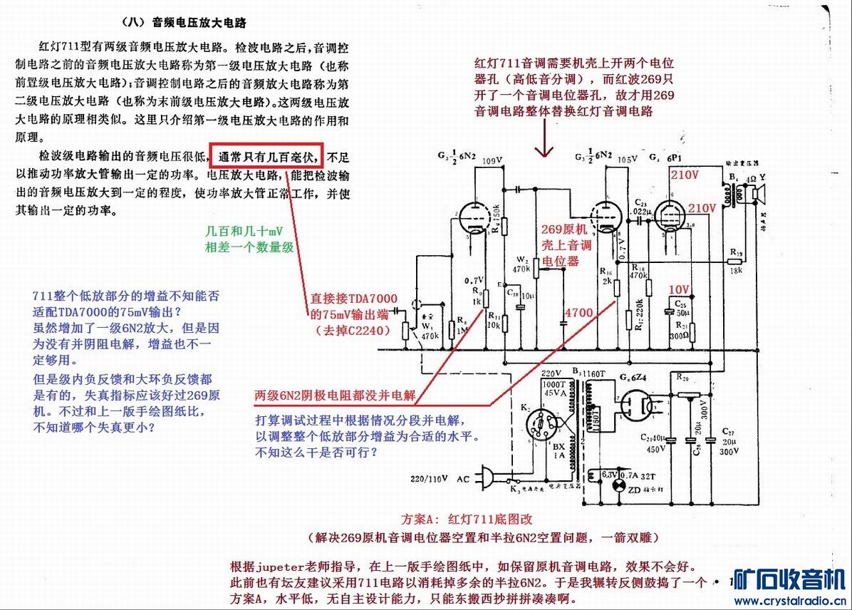

发表于 2021-9-11 16:55:57 | 显示全部楼层
原来是打算拆改成单声道小功放的,第一个电容100P的可以拆出了,那是原来为了滤除漏网的高频信号的。第二个电容是原机的音调级,继续保留会调节效果变差,不如关到最小,或者干脆甩掉,换成一个固定电阻470K-510K落地。第三个电容4700P是针对收音机应用,滤除高频杂音的,用现代音源时这个电容必须去掉。输出牛不论7K或者8K,质量么就那么回事儿,听收音还行,听现在的音乐都明显不足,也就不用较真,能听到柔和的中音就行了。
多半个6N2,可以再做一个声道用,这样就搞成立体声了。实在不行可以跟这个半拉并联,并联时屏极电阻和阴极电阻都减半就行了。

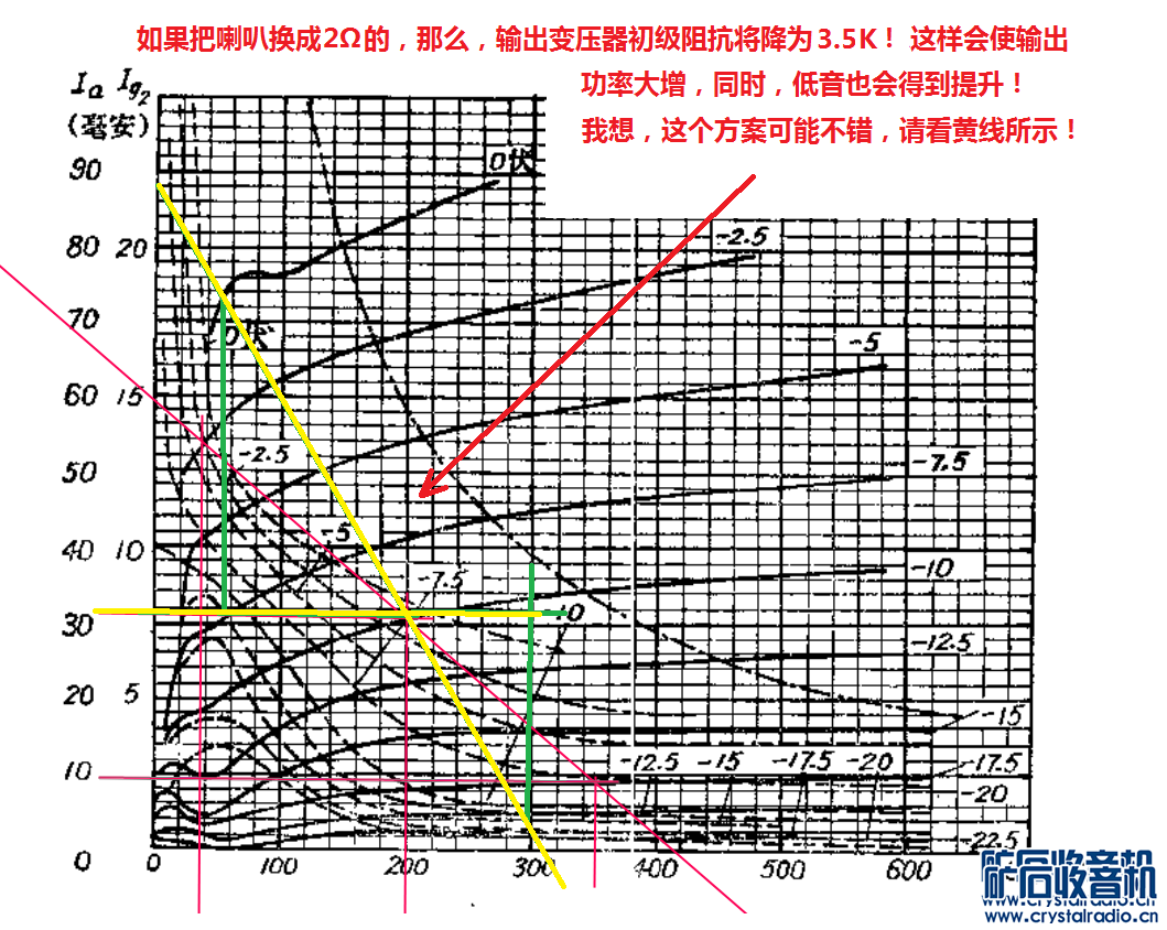

发表于 2021-9-11 20:26:45 | 显示全部楼层
发表于 2021-9-11 20:34:57 | 显示全部楼层
也可不换喇叭,将输出变压器换成3.5K/4Ω的!
发表于 2021-9-11 22:05:58 | 显示全部楼层
算算失真度是多少?超过16%了。大不能失当。
发表于 2021-9-11 22:08:33 | 显示全部楼层
纸上而已,实际未必,究竟如何,试试方知!
发表于 2021-9-11 22:19:59 | 显示全部楼层
天马行空,随便一提,若嫌麻烦,那就不试!

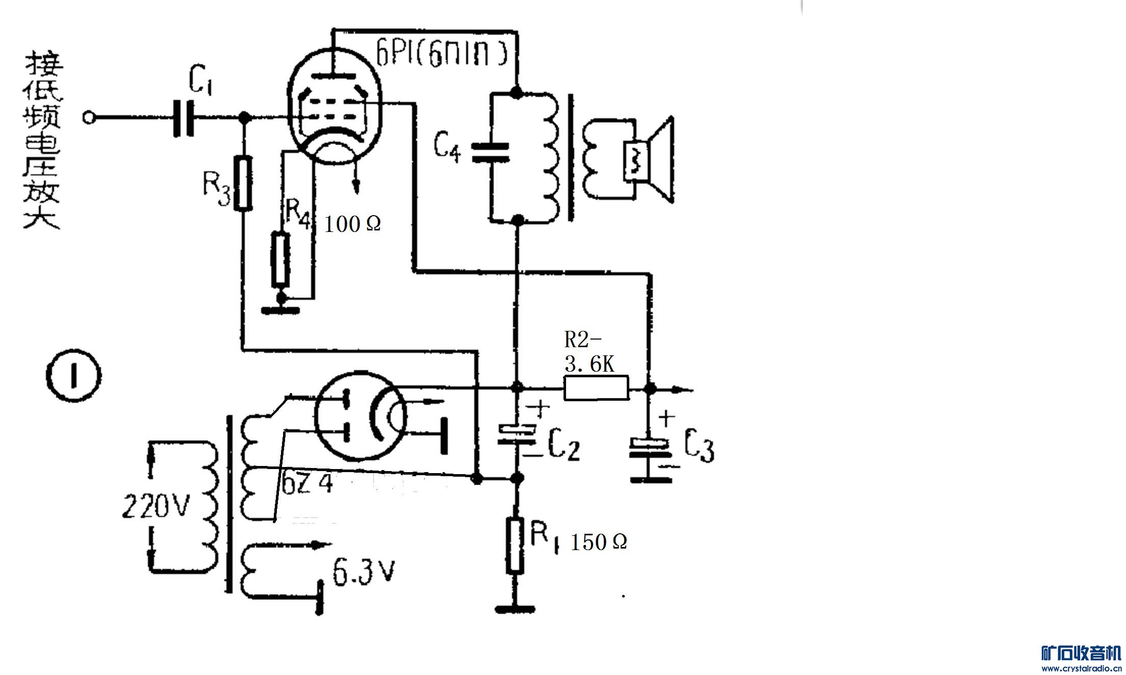

发表于 2021-9-12 09:40:25 | 显示全部楼层
适合普及型收音机的功率放大级
张显光
     在使用电子管较少的普及型电子管收音机中,提高整机的灵敏度是一个重要问题,因此在设计中必须尽量提高每一级的增益。在设计低频功率放大输出级时,同样要考虑到这一点。但是在考虑提高
增益的同时,还必须注意满足非线性失真的要求。输出功率一般要求为500mw,用电子管6P1时是比较容易满足的,且有不少的富余量。但是非线性失真系数,如果设计不当,就不容易满足要求。
    图1所示的电路是一种适用于普及型收音机的低频功率放大级电路。电子管用6P1。经6Z4整流后的直流电压加到6P1的屏极,经R2、C3滤波后的直流电压再分别加给6P1帘栅极及其他管的屏极。6P1的
栅偏压Eg由两部分组成:一部分是6P1阴极电流在R4上所产生的压降,另一部分是所有电子管的全部阴极电流在R1上产生的压降。即:
    Eg=IK(6P1)×R4+IP
    运用这种电路的优点是:
    1.可以得到较大的栅偏压值,满足电子管工作点的要求:6P1栅偏压一般要求为(8~12)伏,若单独由R4IK(6P1)产生时,要求电阻R4值较大,约(200~300)欧姆,使由R4产生的电流负反馈过
强,致使整机灵敏度下降较多。如R4两端并入旁路电容,用自给偏压的形式,那么,又不能得到电流负反馈,起不到改善非线性谐波失真的作用。采用图1所示的电路,可以两者兼顾,即灵敏度损失不
音质又得到改善。在普及型收音机中R4为(50~100)欧姆,R1为(100~150)欧姆较为适合。
    2.可以改善交流声:经整流管输出的直流电压,加于6P1屏极,其中含有较多的交流成分,约(5~10)伏,使整机交流声增大。采用图1电路,可以起到抑制交流声的作用。图2是图1的简化电路,
用以说明R1如何起到减低交流声的作用。整流管输出的交流声电压U~(即C2两端的交流50赫电压),在6P1屏极RH(等效负载)、Ri(6P1内阻)、R4、R1构成的回路中,产生电流I~l(这个电流已经
把R4、R1的负反馈作用考虑在内)。U~在回路R2、C3、R1中,产生电流I′~,I′~在R1上产生的交流压降I′~R1通过R3加到6P1栅极,并经放大,在6P1屏极回路中产生与I~l相反方向的电流I~2。
所以6P1屏极回路中总交流声电流I~=I~1-I~2。当R1选择适当时,可使6P1屏极回路中交流声电流I~很小,整机交流声指标得到改善。

 楼主| 发表于 2021-9-12 11:29:59 | 显示全部楼层
jupeter 发表于 2021-9-11 16:55
原来是打算拆改成单声道小功放的,第一个电容100P的可以拆出了,那是原来为了滤除漏网的高频信号的。第二个 ...
收到,去掉这3个小电容。
改立体声还得改机壳加喇叭,没这个木工本事,只能先放弃。
关于并管6N2,依稀记得论坛以前讨论过,有坛友认为弊大于利,至于原因我也没记住。我再翻翻老贴找找。
因为按手绘版图纸机壳上音调钮就不能用了,我就反复琢磨了三个方案,以期能用上音调电位器,空着难受。
方案A、B如图。
方案C:把方案A的强放管换成6N1并管,大环负反馈和其他电路都不变。
加上上一版手绘图,目前一共有4个方案,准备都试试。也请老师指点一下,哪个方案综合看来更合理,谢谢。
 楼主| 发表于 2021-9-12 11:35:06 | 显示全部楼层
原机喇叭功率小,但是输出变压器周边空间大,换现代3.5K输出牛能放得下。
一旦架势开始试验,换牛很简单的。反正都是玩,试试功率和失真也是分分钟的事,效果试验后就知晓了。
各种方案都要试试的。
