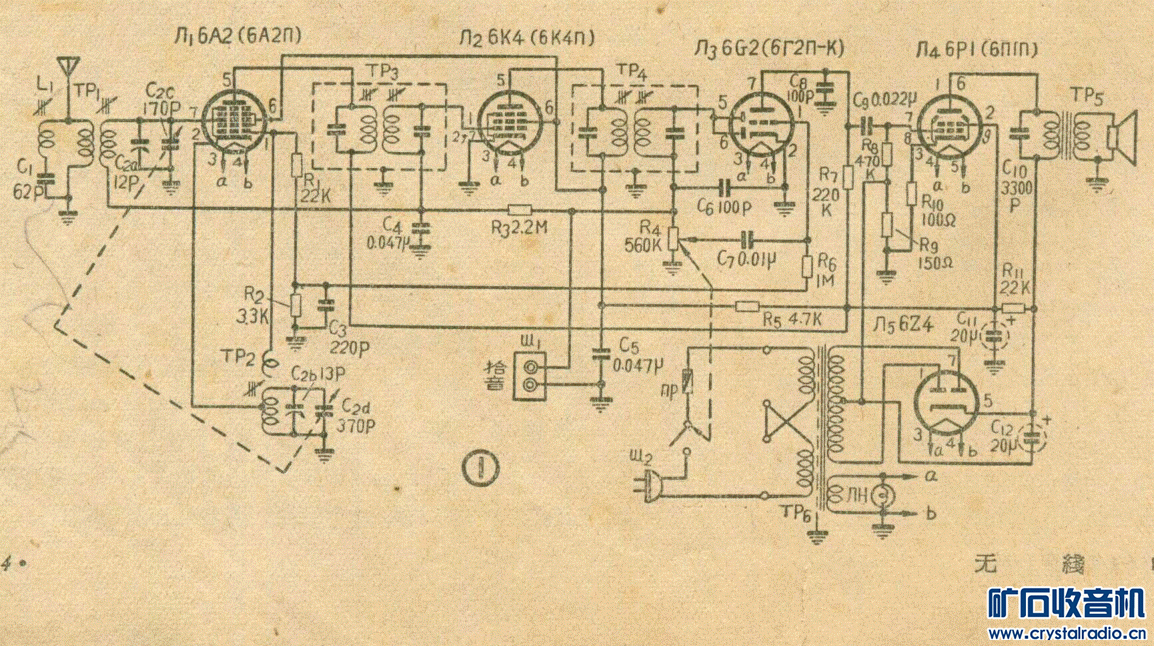

求助,6p1配7K输出牛的相关电参数?

凌晨宿醉初醒,无聊闲逛,偶遇此贴,提问较多,让人望而生畏。聊兴渐浓,遂起床披衣,开机回帖。原帖太长,得打开两个浏览器窗口,两相对照,逐项回帖。
1、原机的设计思路是,所有的阴极电流(屏流+帘栅流)均通过130欧电阻,取得一定的负压,供给末级功放管6P1,不足部分,由100欧电阻来补充。同时,100欧两端不并联电容,取得一定的串联电流负反馈,正面影响是降低该机的非线性失真,同时节约了一个低压“大”电容器的制造成本。至于带来的负面影响,如提高了末级内阻,降低了阻尼系数,则是后话,因为收音机喇叭轻薄小巧,频带有限,阻不阻尼无所谓。
2、130欧电阻本身两端虽然没有并联电阻,但是放眼全局,其实是有退偶电容环绕周围的,即其一端接地,一端经20U电解电容接高压电源正。我们知道电源的正负端子对交流信号来说是等电位的,也即130欧电阻两端是没有交流信号的(很小很小,几乎为0),所以形不成负反馈。
2、变频级、中放级、检波级、低放级、功率级基本都是甲类设计,理想情况下工作电流是不变的,但是具体到管子的非线性、AGC的深度等情形,会出现强台或大音量时在低频或极低频时的工作电流的波动,这些都会引起130欧两端电压的漂移,进而影响末级的工作点,但是想想这就一台收音机,要求不必太高,有基本的退偶即可解决。
3、特意找到6P1在200V帘栅压下的曲线图,推测这个表中的10V应该是其栅负压,而不是阴极对地电压,否则正如楼主断言,管子寿命不久矣。
4、末级要想改成正经的标准接法,摆脱前面几级工作电流对末级的影响,很好办,去掉130欧电阻,470K电阻下端接地即可。按照200V帘栅压曲线图,7K负载下,比较合适的工作点是屏压200V、帘栅压200V、栅极负电压10V、屏极电流31mA、帘栅流2mA,算得阴极电阻是300欧上下,楼主㐓酌情选择。理论上牛前最大输出功率约为1.8W,牛后考虑传递效率,则实际输出功率大概在1.5W以上,偶次谐波失真照图估算为2.4%(原机负反馈深度约2db,失真度约2%)。方框中要求的电压则是以对地电压屏极为210V,帘栅压为210V(不需要串联电阻),阴极电压10V。以上数据仅供参考,因为实际的帘栅压有出入时,相应帘栅压下的曲线也不同,所以实际的外围元件值也要做相应的微调。
5、这样改动,带来的后果是末级的失真度会增加(6P1阴极电阻并电解电容情况下,取消了本级电流负反馈)。如果想克服这个影响,可以增加喇叭端到电压放大级的环路负反馈。要想满足增加环路负反馈的条件,又需要给电压级6N2增加一个阴极电阻。但是原机比较蛋疼的是电压放大级6N2的一半是阴极直接入地,栅负压靠变频管的震荡栅的栅负压来获得,不想大动的话,阴极电阻可以取小一点,例如100-220欧,从喇叭端过来个几百欧到1K的电阻负反馈一下就行了。如果彻底甩脱对变频级的依赖,那么可以把1M电阻一端入地当成栅极电阻,阴极电阻换成21.8K+220欧串联,其中1.8K两端并电解,负反馈加到220欧上,避免电压级增益降低过多,你懂的。注意改动的时候检波级的三极管阴极要保持接地不变。
6、纵观整机电路设计的这些奇葩之处,无怪乎是当时的技术人员“臭老九”为了压缩成本,既要尽量减少元器件的应用,又要满足设计参数要求而脑洞大开采取的“雕虫小技”。后世之人一旦读懂了当初设计者的良苦用心,自然会对当时技术水平、社会氛围有某种程度的共鸣和赞叹,电路的设计形式则是最恰当的历史见证,既然无伤大雅,我们今日的玩家与其画蛇添足,不如修旧如旧,以保持原貌为上策。

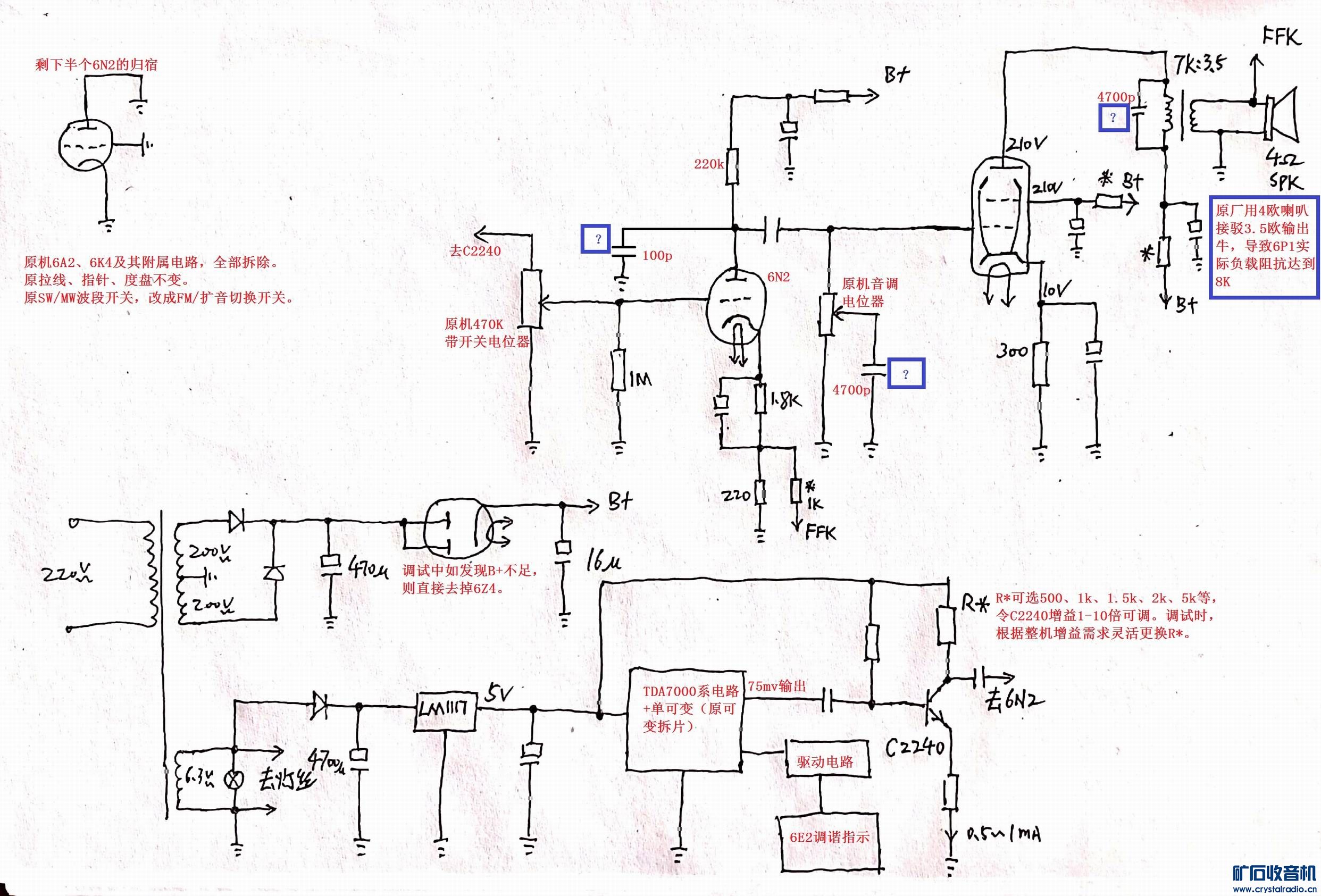

仔细读了老师的回复,按老师给的参数画了个图,请老师检查。
关于失真的部分,还不能完全理解,以后还得继续看老师旧贴学习。
这次又有了两个问题:
1.原机三个电容(兰框问号),会不会对负反馈造成影响。我理论水平低,只是感觉电容会造成相移,大环负反馈还能行?我观察目前的hifi机基本都没这3个电容。现在这三个电容还需要保留吗?
2.原机输出牛原边阻抗8K,负载线斜率和老师考虑的7K略有变化。是宽容,还是需要调整?图上作业,我属于不及格,也得继续学。看到8K的阻抗我不由想起正好匹配并管6N1的4K内阻(满足2-3倍要求),以前用5K牛都听着不错了,这次干脆拔掉6P1插上6N1试试?
因为多了半个6N2,不用这半个难受,我甚至想干脆拆除6N2,用EF86取代,其datasheet无比详细,方便我等傻蛋照搬。但是负反馈阴极电阻怎么处理,生搬硬套的我又犯难了。看了老师的不少老贴,发现这事也没这么简单。
至于老师提到的修旧如旧,我并不打算玩收藏,纯粹是需要一个实用器,摆在家里听音乐。又有点复古颜值,又是胆扩音,FM模块也比超再生实用。
