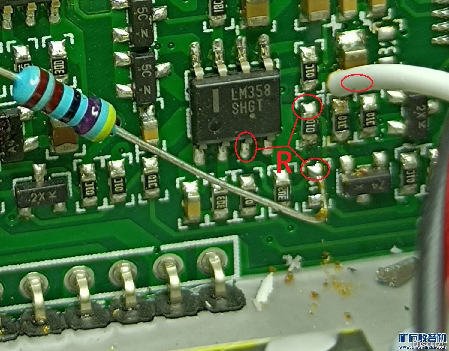

 楼主| 发表于 2021-9-17 21:09:49 | 显示全部楼层
lyh6904 发表于 2021-9-17 20:34
楼主好,去掉电阻c后,大电阻接的是上端焊点还是下端焊点,图2看不清楚,好像上下连在一起了,多谢
3个连起来的红圈都可以接电阻,看连哪里顺手。
如果我再焊一个的话,我会把电阻焊在LM358的3脚 (引脚短,抗震好点)

 楼主| 发表于 2021-9-18 01:42:17 来自手机 | 显示全部楼层
重要补充: 已有几个坛友碰到一开机就显示oU超压,这是因为按上面的改法实施后,电压会比原来升高一些。所以改完把电压调低点再开机,调不动就增大电阻E
补充内容 (2021-9-18 09:40):
一直按原装状态使用的,按上面改动后,电压要升高约 3 -  4 V。所以一定要调低电压
 楼主| 发表于 2021-9-18 08:16:55 来自手机 | 显示全部楼层
电阻E参考更换值 : 输出70左右的更换电阻E 512为682,60左右822。随套件提供有这些电阻。这个针对一直用原装,未做过简单改的

 楼主| 发表于 2021-9-18 10:26:46 来自手机 | 显示全部楼层
补充说简单点  ---  未做过简单改,一直按原装使用的 :
改完后,输出电压在70v左右的,更换电阻E512为682;输出电压60v左右的,更换电阻E为822。
把电压调到最低开机,逐步升高电压看看保护电压是否对应您的电池,确认我没发错货(发货时快递检查现场太乱了),然后再调到使用值开始使用。

 楼主| 发表于 2021-9-18 12:35:27 来自手机 | 显示全部楼层
上面所说是空载检查
补充内容 (2021-9-19 00:29):
如果显示 oU 或电压调不动,那是电阻 E 过大,调压变化被限制了,所以请更换增大电阻 E
