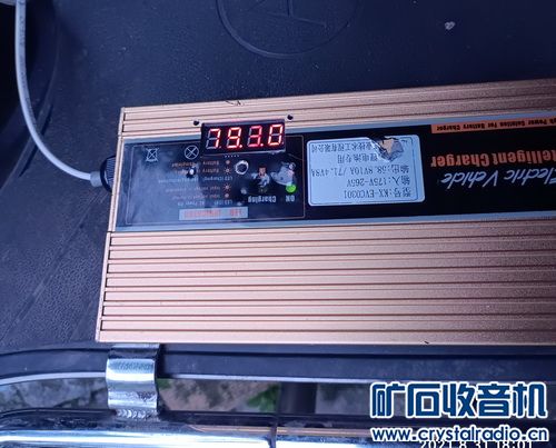

今天抽空试了试,一切正常。把几个月前的工作又重复了一遍,以后要做笔记了。

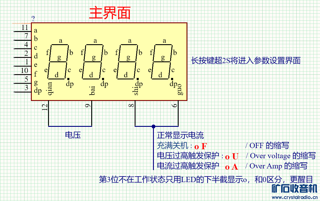

图片设置的5档/5A电流,运行了十几分钟了,待机时间为0,当前正运行在第3档
但发现一个问题,要求高的人可能对电压显示精度有要求,所以LED增加一位,用3位LED显示电压,精确到小数点后1位,最大显示99.9V。
2位显示电流 0.1---9.9A
帖子中请勿谈及违犯版规的事,报名截止日期9月8日,为便于统计以站短为准
由于硬件软件有比较大的更改,所以到手时间可能要推迟几日。
 楼主| 发表于 2021-9-16 11:17:48 | 显示全部楼层
图片细节补充说明

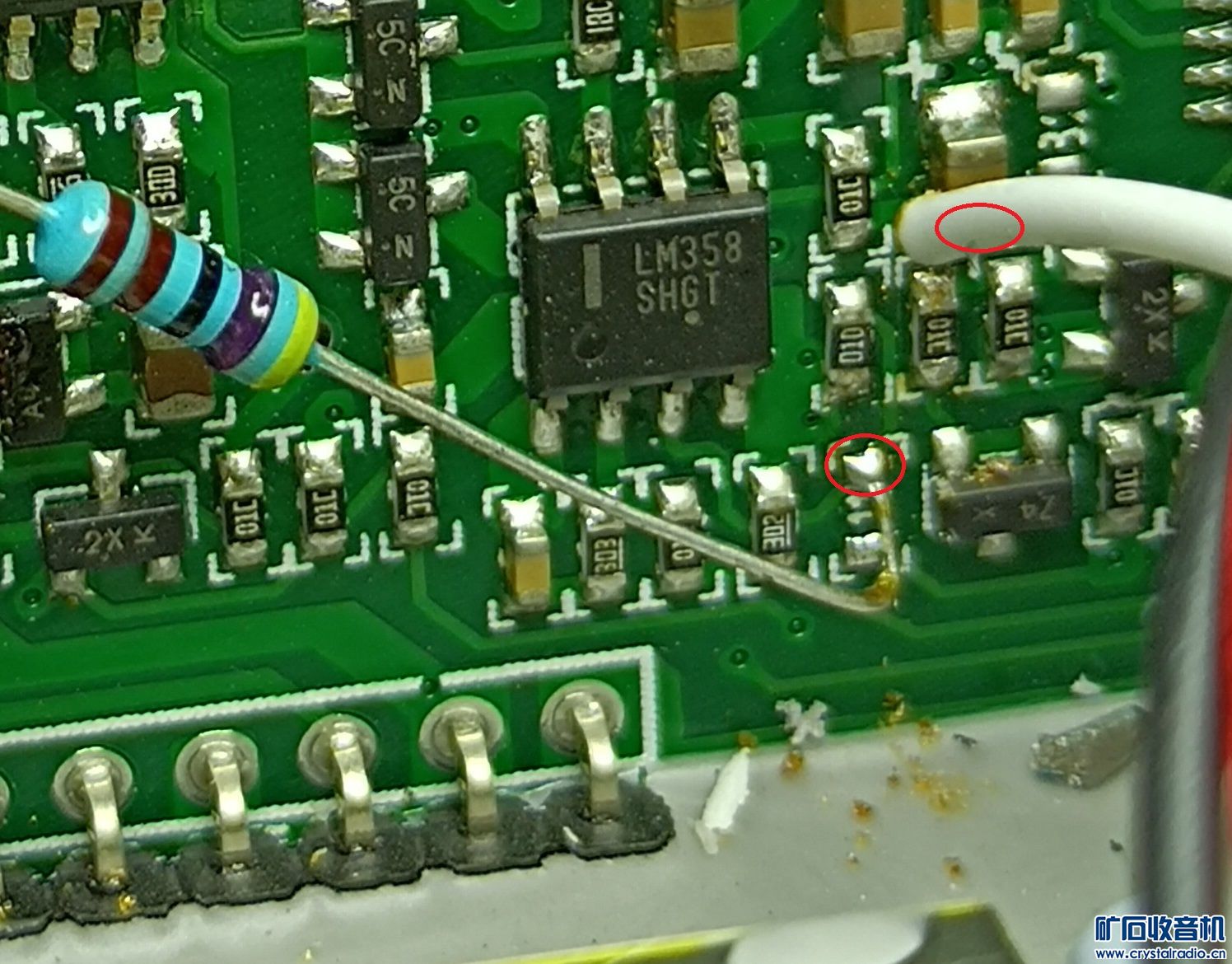

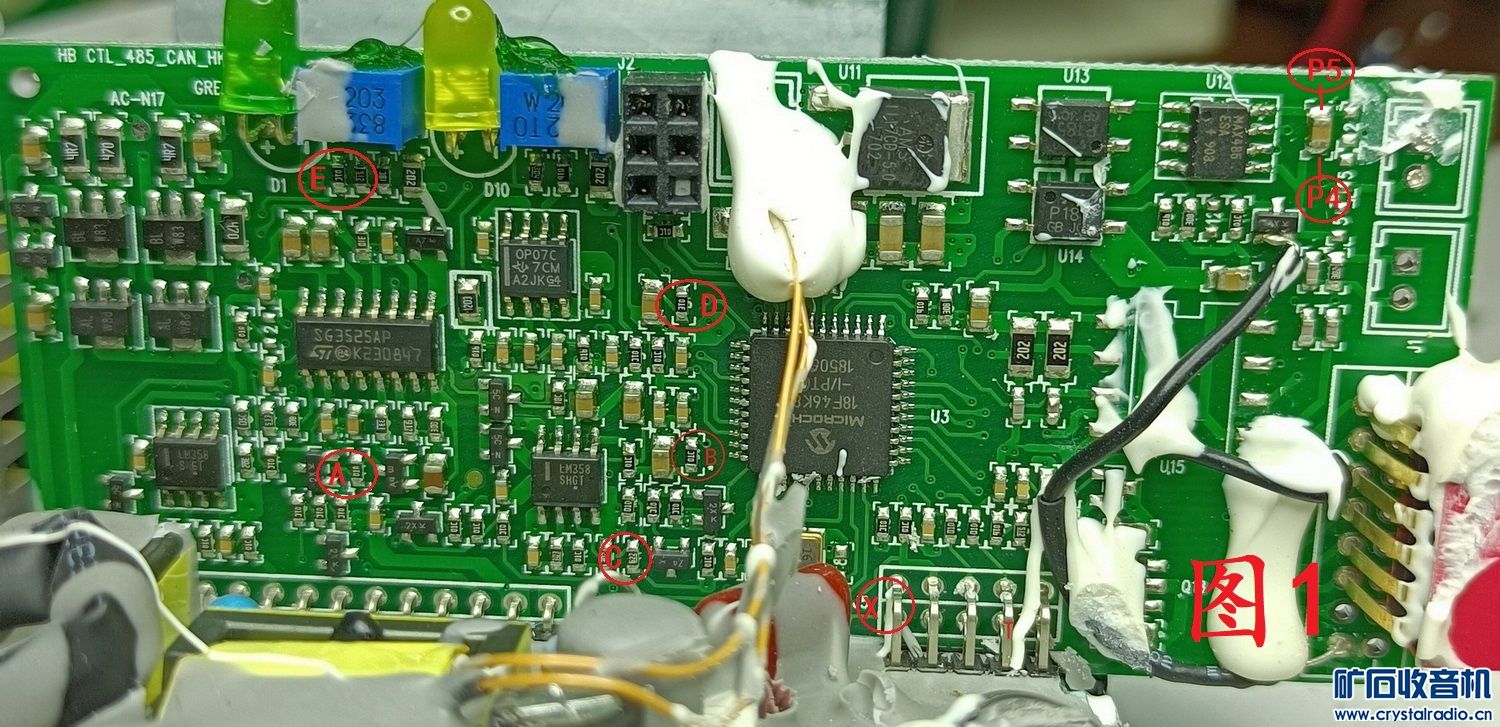

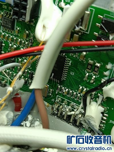

 楼主| 发表于 2021-8-31 19:44:44 | 显示全部楼层
过程中的所有图片(所有要做的工作都在图片上显示了,文字说明就不浪费大家的空间了)
mcu板很小一块板子,用4个铜柱固定太夸张了,准备调整铜柱位置,安排在受力点,只用2个。其实就这样用2个都无比牢固了
