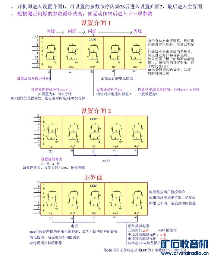

这是最终固化的功能,本次不改了。已经正在发货了
已固化的功能:
    1,静默待机,设定待机时间范围6S-10小时(可以等电池冷了再充或晚上低谷价再充电)
    2,电流 定流恒流功能:1-9A充电电流直接设定(1A/1档,共9档)。
    3,电流渐增功能:启动后,经过设定的待机时间后,电流第1档/1A为5分钟(预热),其余档每3分钟增加一个档位,直到达到设定的充电电流(如果中途用户减小电流档位是有效操作,会按1秒1档的速度递减到重新设定的档位,增加电流档位设定的时间是固定不变)
   4,电流平滑处理,带有软硬件处理,电流变化平滑无阶跃。
   5, 库仑计功能(这个可以随时看看到底充了多少电能了,就不保存了,无意义)
   6,超压超流保护,和硬件保护组成双重保险
   7,设定电压到达等于或大于均衡电压时,进入均衡模式。提供小电流均衡(如均衡电压是76V,那么到达76V持续5S以上,电流维持电压平稳的情况下逐渐衰减到最大0.2A,不可逆)
   8,电流渐减功能。充电末期将渐减电流,默认最小减到2A,消除虚电的产生,并降低电池的温升,尽量充足电并降温。
    9,屏显开关(如果关闭,LED显示屏显示20S关闭,按键唤醒)
   10,自动关机(到达充满电压如果电流档电流小于0.5A开始计时,可设置时间)
  11,led采用5位,用3位显示电压,保留小数点后一位
由于只设计了一个按键,所以有些参数如一些保护值就固化了,毕竟用一个按键完成所有功能操作太复杂了,所以只提供最基本的设置
可设置参数: 1,延迟充电时间;  2,电流档位;  3,屏显开关;4,充满电后关机时间。
想实施完美控制,3个按键,OLED屏,实现所有参数可控。但可能只是头几次新鲜,以后插上电看都不会看
至于各功能和保护的实施的控制点及推荐值已经站短和打印成文字随mcu发给各位了,就不再发了。下面逐步发改造过程

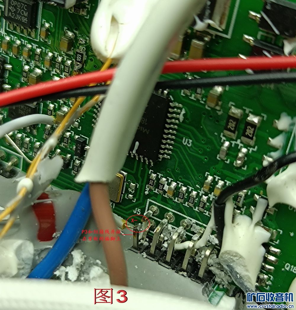

 楼主| 发表于 2021-9-12 17:00:30 | 显示全部楼层
1 拆掉图1红圈内电阻 A B C不用,折掉 D 叠焊在紧挨的左边大电容上,也可参考图2方式
2 如图焊接2个电阻,小电阻是1.5k,大电阻是限压电阻,22K限压值71V,10K限压值76V,4.7K限压值83V
     限压电阻计算公式  :       输出电压 * 30 / 510 =  100K / (限压电阻 + 100K)  * 5
3 焊接 P1线到拆掉电阻B的下端或紧挨的左边大电容的下端;
4 剪断小板插座脚,焊接短接线和P3线在上面,短接线另一端接拆掉电阻A的上端和橙线位置见图2,3
      (橙线是P3线,移到插座上焊接更好受力)
5  P2线焊接电流电位器的中间脚上 见图4
6 取下底板4个角的4个固定螺丝,翻起底板,割断铜皮,如图焊接一根短接线,并焊上P6线
如果输出电压不合适
     您想调低,去掉电阻E,换个大一点的上去,给大家准备了几只电阻,阻值适合换紧挨电阻E右边电阻512
     您想调高,阻值增大

 楼主| 发表于 2021-9-12 19:51:44 | 显示全部楼层
mcu板保护范围:
1,        关机保护电压  oU   3元 4.25*N  铁锂3.7*N  触发保护- 断电调小电压后再通电
2,        关机保护电流 9.9A  - oA   触发保护- 充电器或MCU板故障
3,        关机保护功率 630W  - oP   电压*电流
4,        快充满电流渐减点 3元 4.13*N  铁锂3.40*N,减小电流维持在充满电压,消虚电,减小电池发热。默认最小减到2A,大电池是5A。
5,        打开均衡功能限流0.2A电压触发点 3元 4.20*N  铁锂3.60*N/持续5S
             mcu打开均衡限流功能,将当前电流维持电压平衡的前提下逐步衰减到0.2A,这个时间受mcu动态控制,时间3分-60分
一,        不使用均衡板  3元 4.13*N+1  铁锂3.4*N+1     /充到90% 延寿
二,        使用均衡板  推荐充电器输出电压 3元 4.20*N  铁锂3.60*N  建议有均衡板也只春秋季偶尔用用
               市售带均衡的保护板一般电流只有50mA,太小了,对好电池用不着,对坏电池不够用,对不好不坏的有点用,但长期把电池充在高压,弊大于利

发表于 2021-9-17 20:34:52 | 显示全部楼层
楼主好,去掉电阻c后,大电阻接的是上端焊点还是下端焊点,图2看不清楚,好像上下连在一起了,多谢
 楼主| 发表于 2021-9-17 20:58:57 | 显示全部楼层
您好。 去掉电阻C后,是焊在上端,图片我没拍清楚,抱歉。在25楼增加了细节图片,第2张图片是图2的细节图:注意红圈内才是焊点
顺带用红圈标注了P1线的焊点
