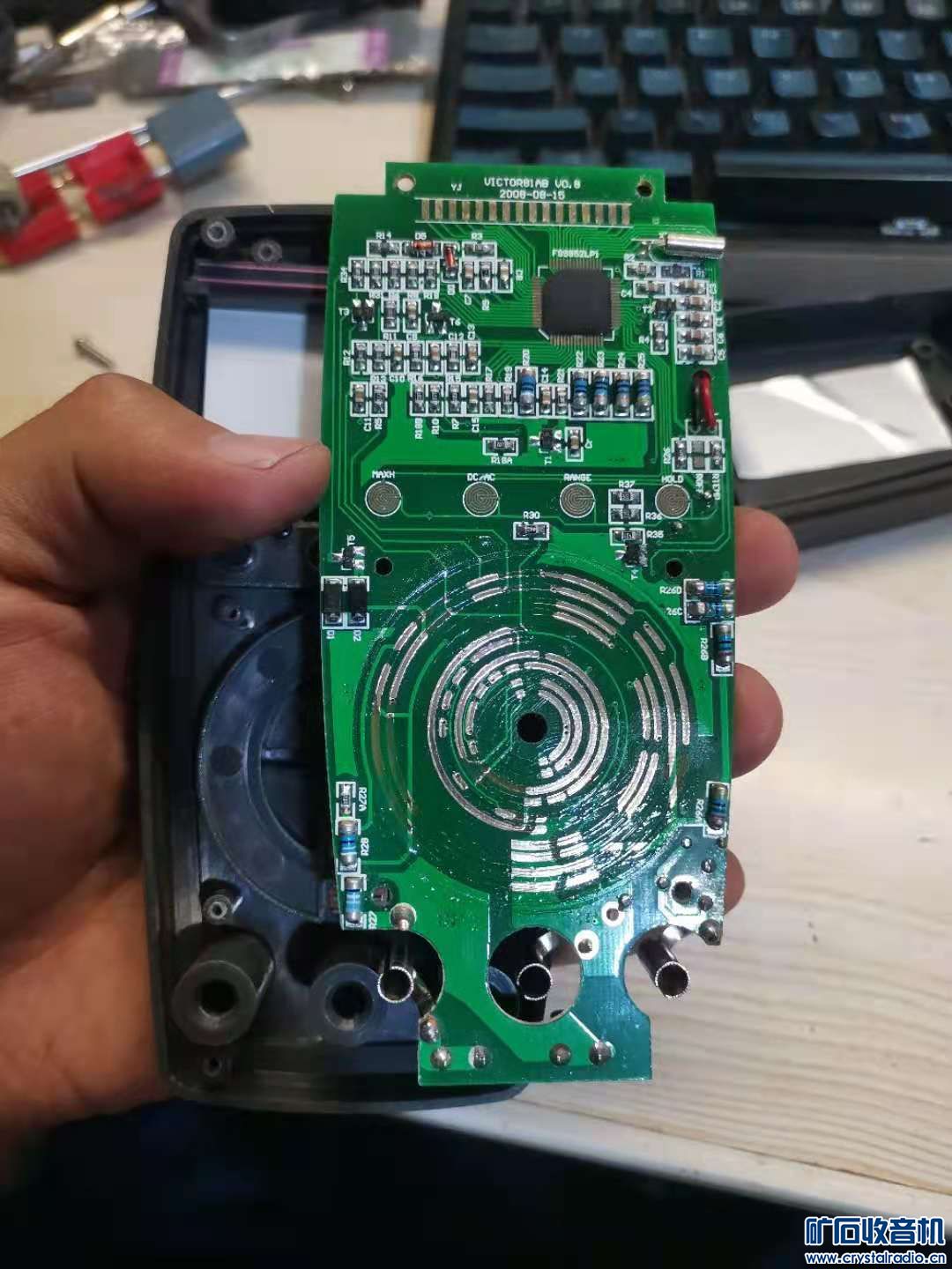

既然 你是技术人士,我问问, 老胜利 和新胜利  哪个表耐用? 我不贪什么贴片什么插件,什么电阻精度, 只谈我耐用。。
另外下面的最新贴图是另外一个杂牌表的。。。。。这两年的,才50块钱不到, 为什么比胜利的有心在做低端表。。。。
这些是我的意思,  我只能说现在新款表,很多公司没良心, 老版本表基本都是会稍微皮实些的, 你一直再说通货膨胀。所以可能想表达通货膨胀后表就应该质量下降, 但是胜利十几年前的表居然比今天的廉价版表还差点意思,那么就是胜利问题了,

拨盘严格说没有以前和现在没有质量区别,只是设计改变了!过去很长一段时间比较好点的国产表,转盘都是螺丝固定的那种转盘,分内外转盘!现在国产流行一体的转盘,好多转盘还是两个钢珠的那种,这种的转盘受力不平衡,接触不良经常有,钢珠还容易掉!没有钢珠的那种,也会因为加工精度不够,出现问题!现在的国产转盘结构简单了点!
 楼主| 发表于 2021-8-25 17:16:05 | 显示全部楼层
hc061218 发表于 2021-8-25 17:09
拨盘严格说没有以前和现在没有质量区别,只是设计改变了!过去很长一段时间比较好点的国产表,转盘都是螺 ...
如果没有质量区别,我只能理解就是过去那种会增加点成本吧,因为多了配件。 反正我用着用着现在低端表那种盘容易接触电阻变大,跳。和PCB薄厚不知道有没有关系

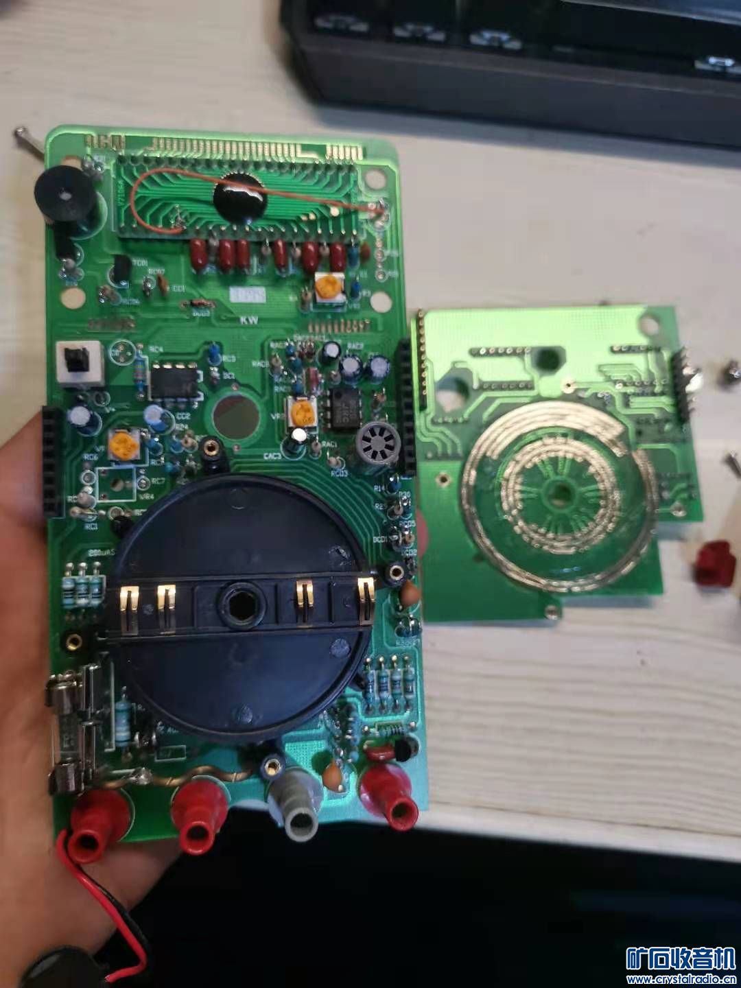

这个里面大量的碳膜电阻四环,说真的虽然是低端表也不应该用这货
 楼主| 发表于 2021-8-27 21:23:48 | 显示全部楼层
上面一成是这个,下面的是5色环,
当初为什么这样就不清楚原因,但是20年了稳定如初。
发表于 2021-8-27 21:36:51 | 显示全部楼层
TAMI_汽动滑板 发表于 2021-8-27 21:23
上面一成是这个,下面的是5色环,
那些四色环碳膜电阻是用来显示小数点和档位字符的,对精度没有要求
 楼主| 发表于 2021-8-27 22:09:53 | 显示全部楼层
合计三块,我两个朋友各一块, 也都没坏,就是唯一就是表盘掉字这个比较差劲
