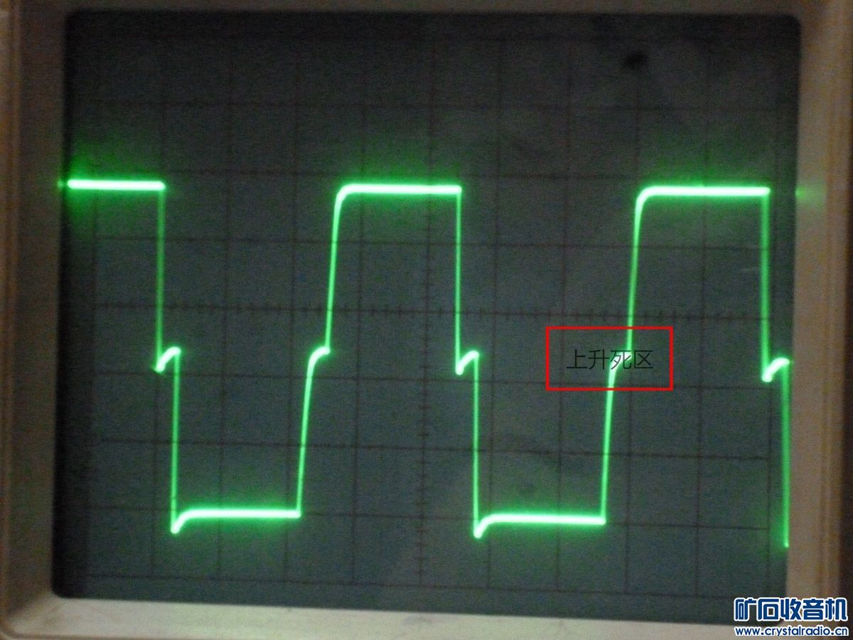

发表于 2021-11-9 09:53:20 | 显示全部楼层
靠妮蟆鸟 发表于 2021-8-15 12:35
给主板换了一个电容,用示波器测试了图像,已正常。。。
师傅求教,焊机触发是不是有四个mos管逆变?2个开 ,2个关断,2个mos高电平,2个mos管是低电平,也就是另外两个管子波形相反?图上的是上升和下降死区,对吗?师傅
 楼主| 发表于 2021-11-10 14:56:35 | 显示全部楼层
734162606 发表于 2021-11-9 09:53
师傅求教,焊机触发是不是有四个mos管逆变?2个开 ,2个关断,2个mos高电平,2个mos管是低电平,也就是另 ...
在同等时间内相位不一样。。。
发表于 2021-11-12 08:41:46 | 显示全部楼层
靠妮蟆鸟 发表于 2021-11-10 14:56
在同等时间内相位不一样。。。
也就是方波波形相反,上升和下降死区正好对应mos管的开启和关断时间?我这样理解对吗?
