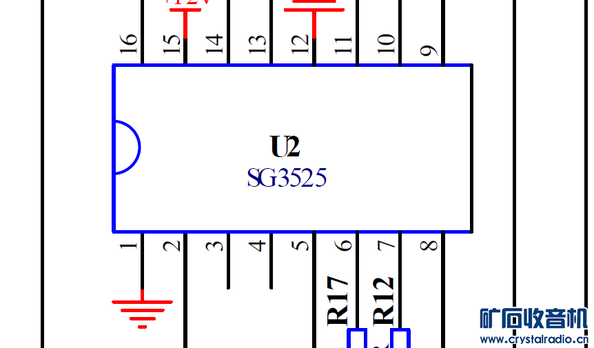

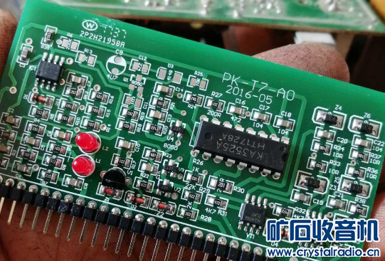

坛友好,我有一台佳士tig200s的氩弧焊机,最上面那层板子有几个管子炸了,不知道能有偿请您指点维修一下吗,
 楼主| 发表于 2021-9-19 06:24:11 | 显示全部楼层
xyn1 发表于 2021-9-19 05:45
坛友好,我有一台佳士tig200s的氩弧焊机,最上面那层板子有几个管子炸了,不知道能有偿请您指点维修一下吗 ...
如果上板的驱动管炸了,哪你得先查驱动板的3525的波形正常吗,如果正常。哪就查驱动下的推动管IRF9Z34、24这些管正常吗。。。其次就是3140。。。。。。这些都正常了,哪你换上驱动管就不会炸了。。。。。。
