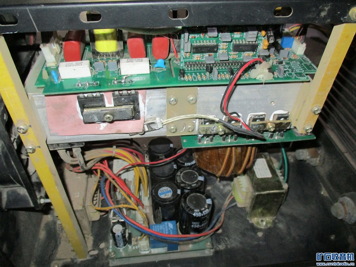

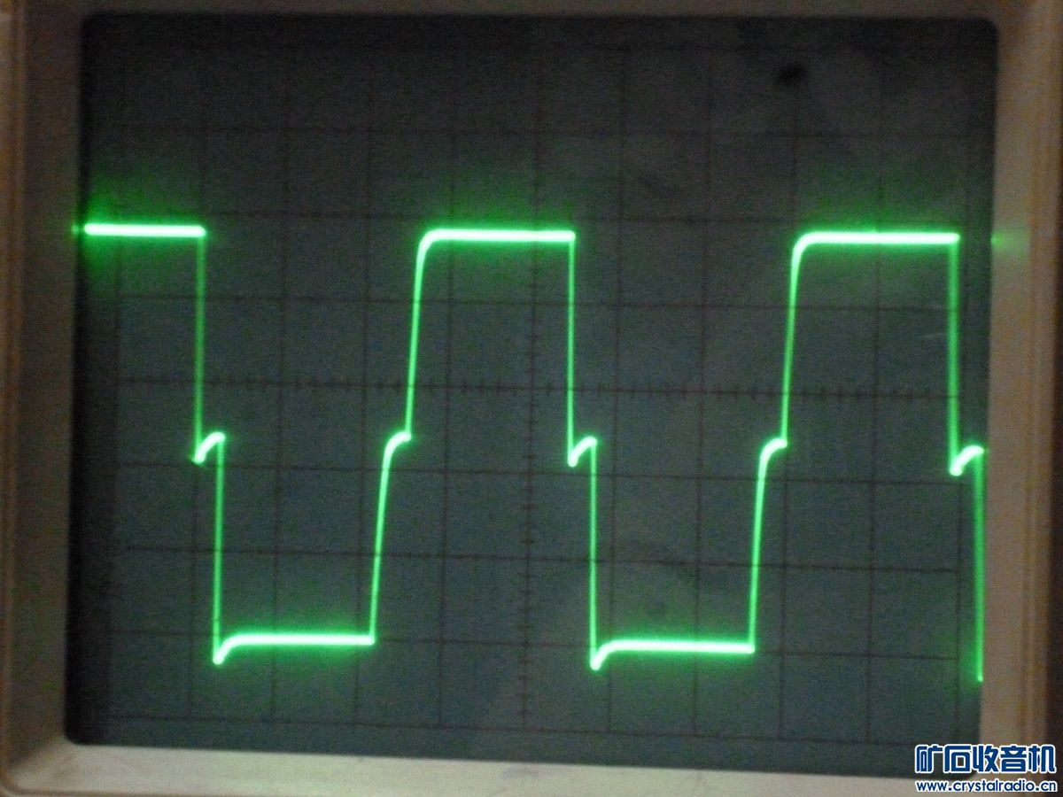

给主板换了一个电容,用示波器测试了图像,已正常。。。
 楼主| 发表于 2021-8-15 12:37:12 | 显示全部楼层

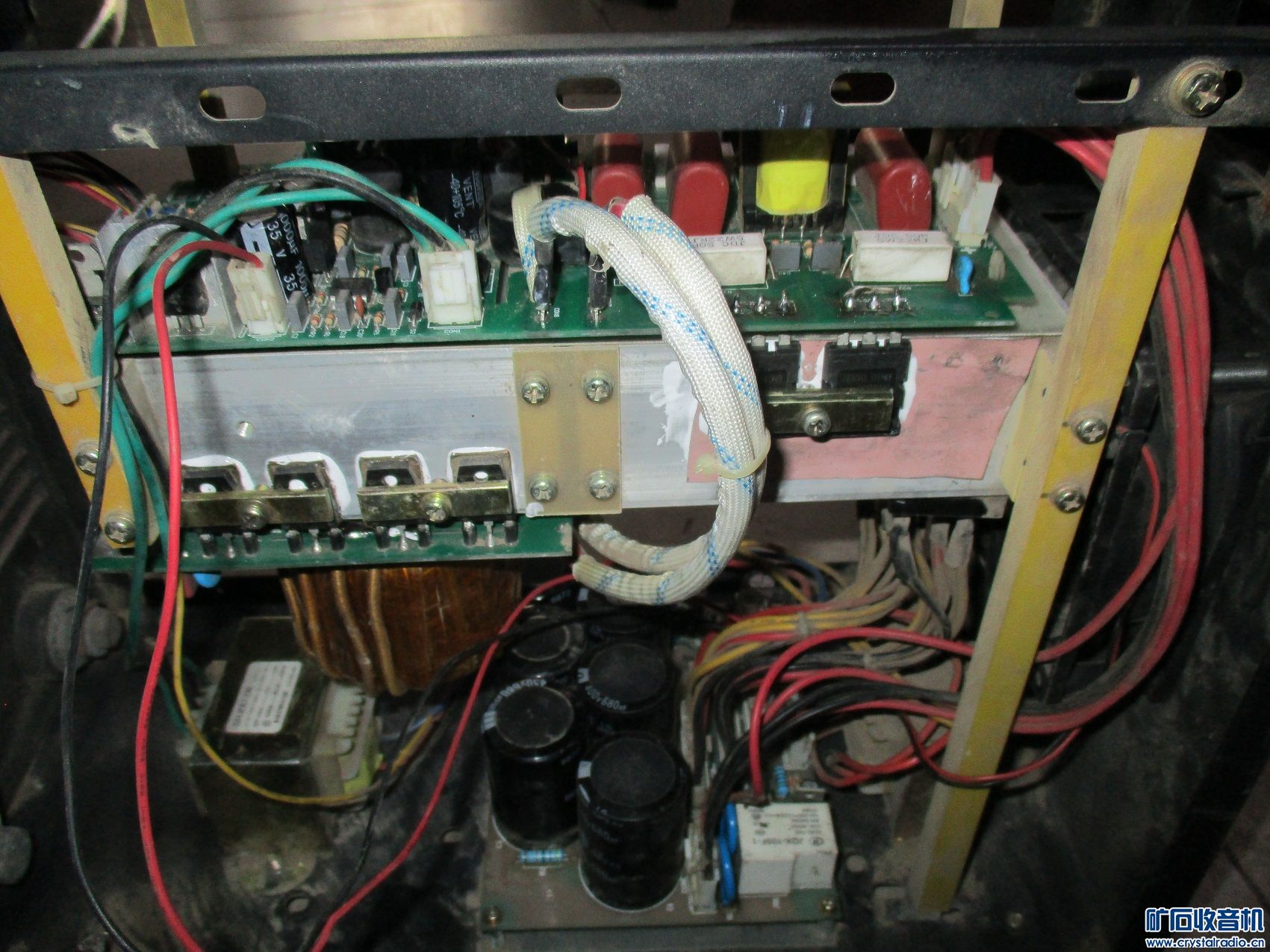

开始安装。。。

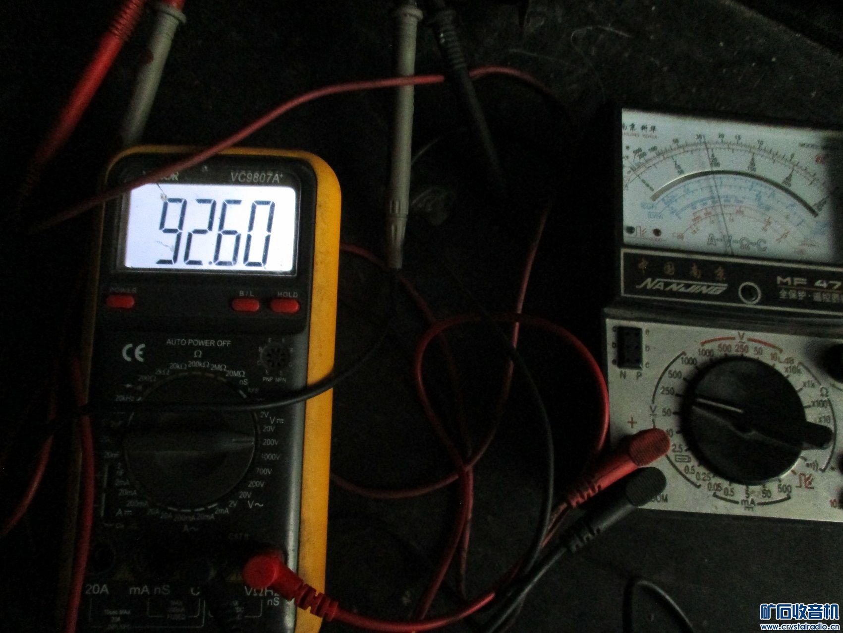

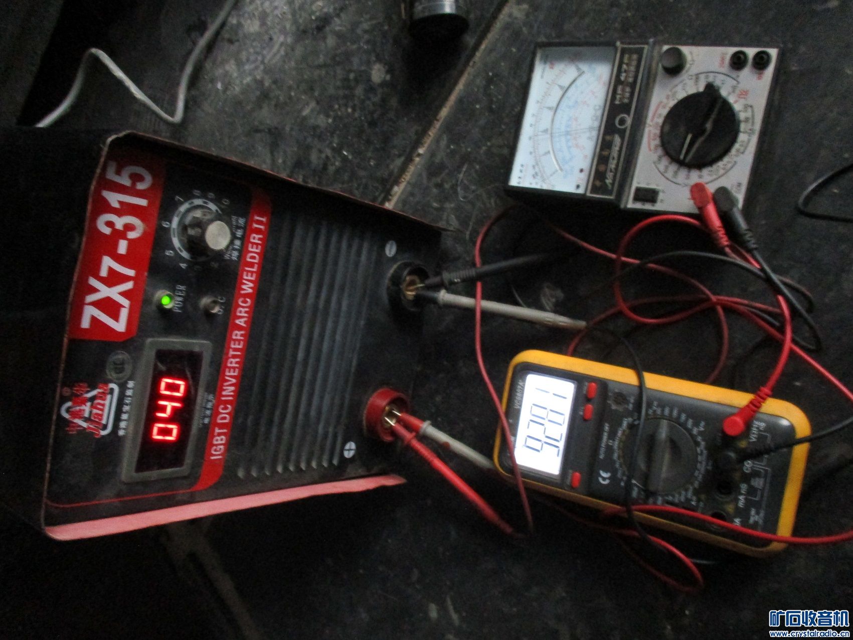

 楼主| 发表于 2021-8-15 12:52:10 | 显示全部楼层
这是测试数据图。。。

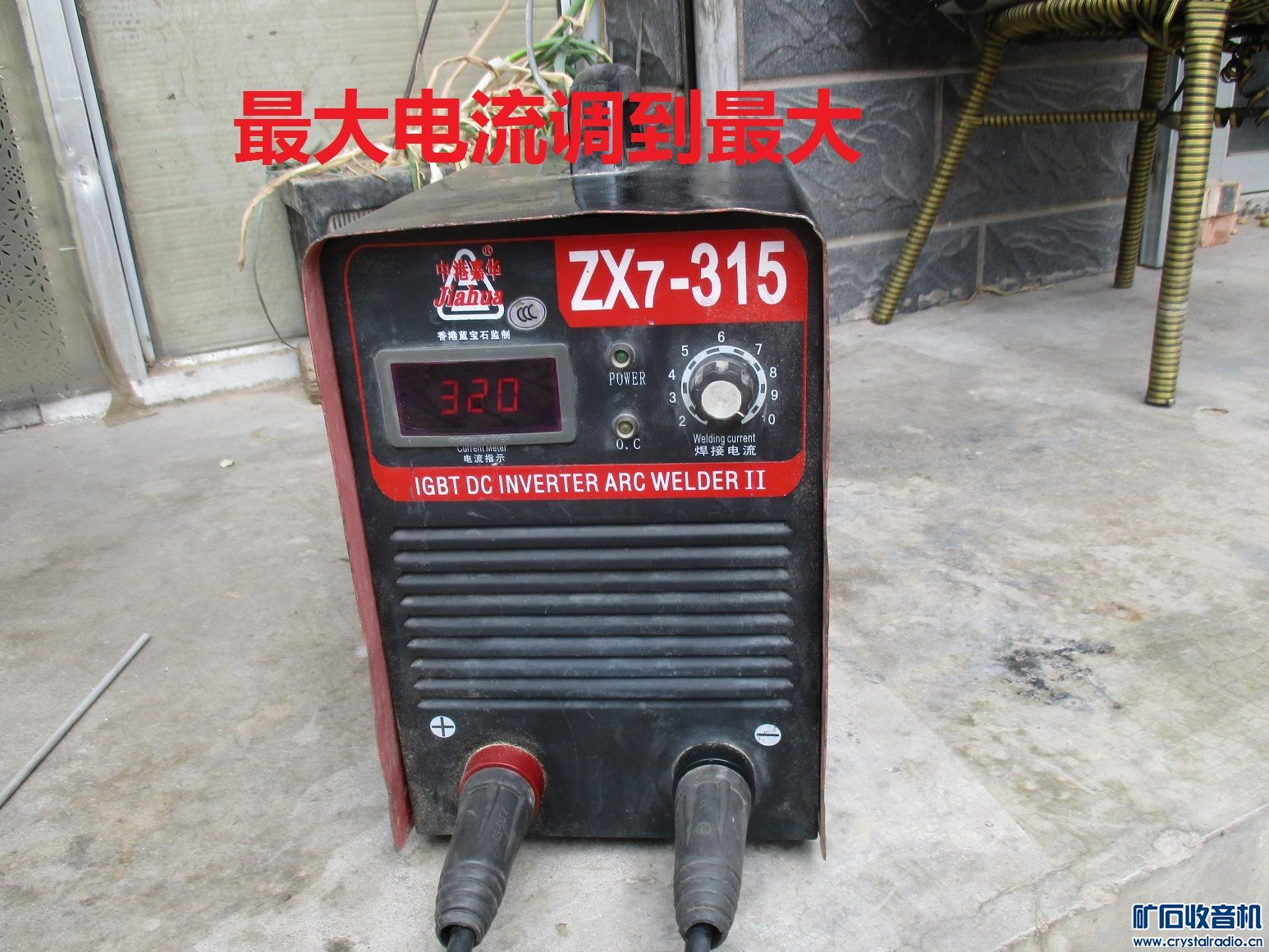

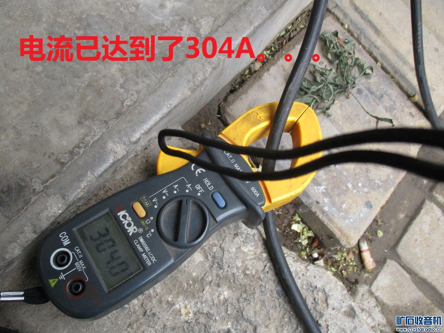

输出电压略高一点。。。用钳形表看电流调到最大是330A。。。可以了,自此这个电焊机已完全修好。。。用3.2mm的焊条实验了3根,摸绕制的磁环没有多少温度。。。

下午给大家看看焊接的电流。。。

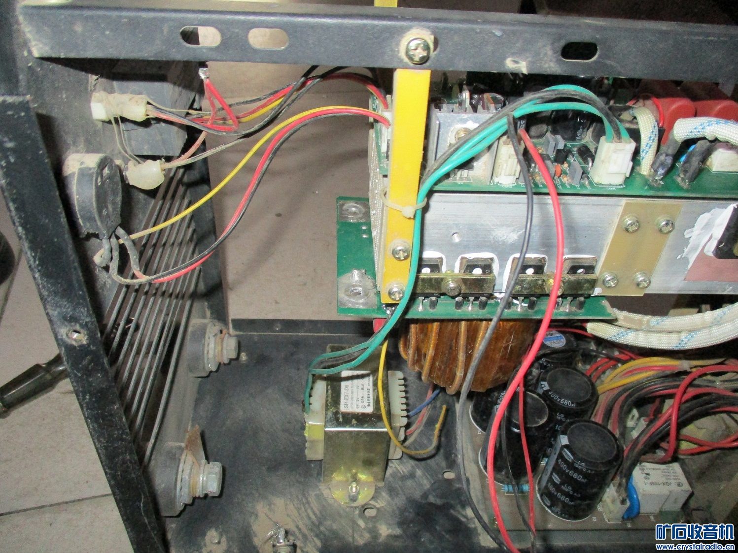

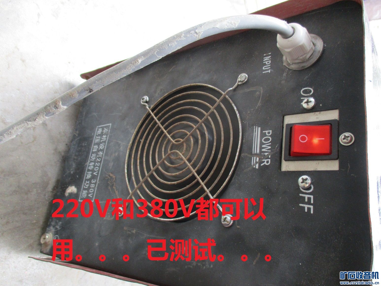

外壳已用自喷漆喷成黑色。。。
 楼主| 发表于 2021-8-15 13:31:06 | 显示全部楼层

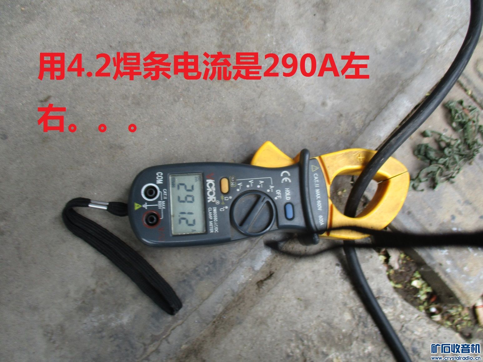

继续上测试图。。。
 楼主| 发表于 2021-8-15 13:33:45 | 显示全部楼层
用3.2的焊条焊了3根里面的绕制变压器不发热。。。。。。

楼主把电流控制在130-140安培,用3.2的焊条烧烧看效果如何。再请教;那4颗IGBT型号是什么?每个电流是多大的?谢谢!
 楼主| 发表于 2021-8-16 06:38:07 | 显示全部楼层
乐在其中 发表于 2021-8-15 22:35
楼主把电流控制在130-140安培,用3.2的焊条烧烧看效果如何。再请教;那4颗IGBT型号是什么?每个电流是多大 ...
我手头有几个60N1000的从开关电源拆下的场管,利用上的,通过实验电流能达到300多安的应用,顾每个电流多少我也没有测试,已放置起来。。。从废品站收回来这样的电焊机自己又修好的现在有5台。。。其中有一台单板机我给改成了用普通变压器供24V电把原来主板24V供电改了、把场管改成模块供电(手头从废品拆的)再也不坏了,就是发现比ZX7或者多板的费电空载电流大。。。
发表于 2021-8-16 07:30:37 | 显示全部楼层
靠妮蟆鸟 发表于 2021-8-15 10:05
内线用了2*1.5mm线绕制了50匝,外线用4.2mm线绕制了10匝,线太粗了,非常难绕。。。动用了胶皮锤,电木棒敲 ...
这个匝数是随意的还是有标准的?能不能给提供电路图看看?感谢分享!
