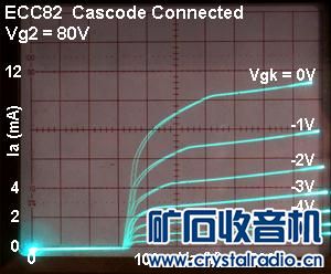

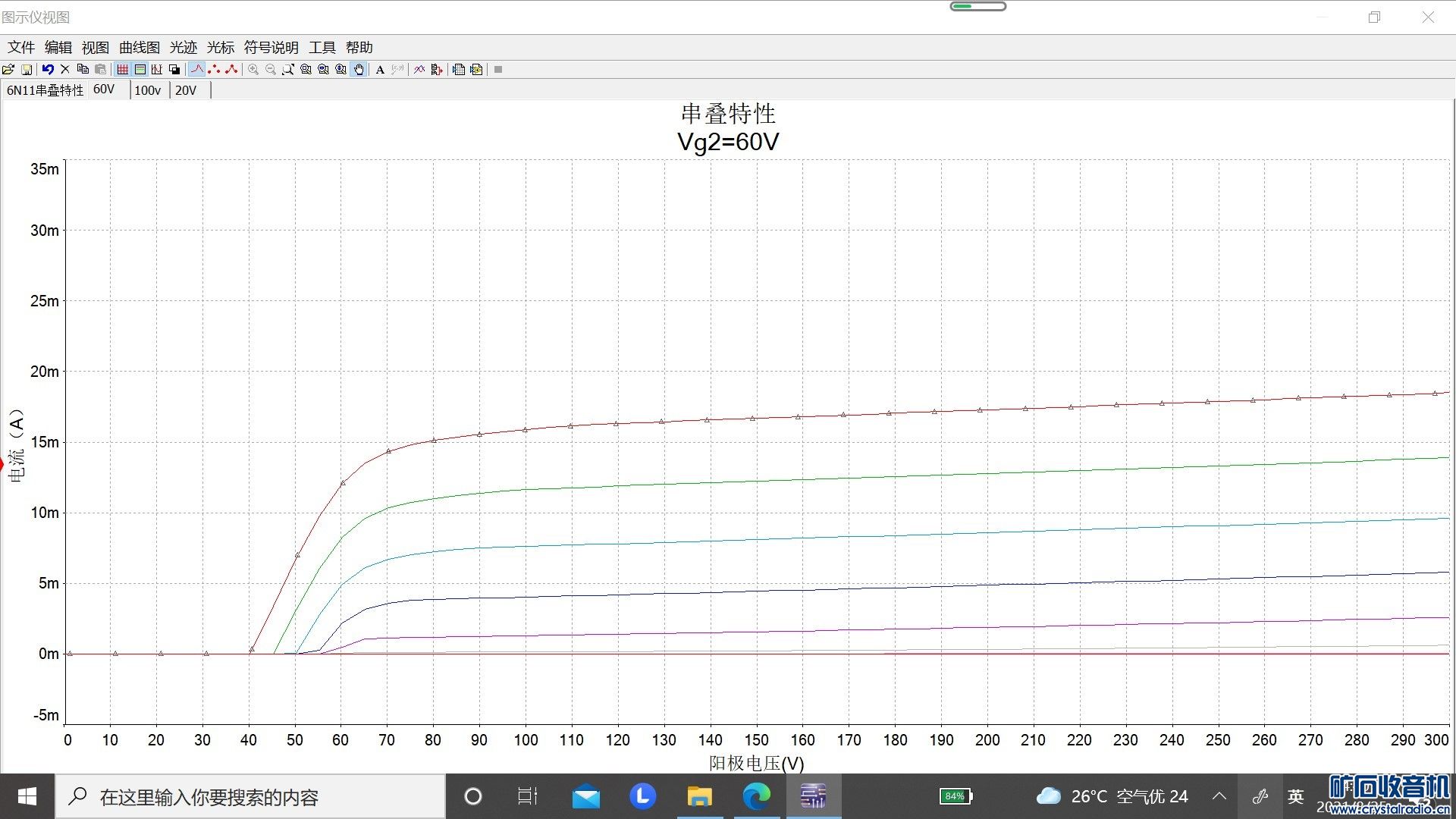

就像伺候五极管一样,我们在G2上加一个恒定的直流电压Vg2,暂定为60V。之后使用multisim的直流扫描功能直接扫得伏安特性曲线族。
在屏压60V以上的区域,此图的准确度有保障。
再贴一张胆友用图示仪扫得的12AU7串叠曲线。图源:点此
乍一看是不是典型的五极管特性曲线!不过区别也很明显。串叠曲线和典型五极管曲线相比,整体右移,而在左侧留下了零屏流的“死区”。把屏流起始点对应的屏压称为死区电压,发现这个电压约等于帘栅极电压Vg2。这绝不是巧合:在屏压低于帘栅压时,上管阴极发射的电子大部分甚至全部被栅极截获(此时G2电压高于Ei,即上管工作在正栅区,有栅流),导致屏流为0。屏压接近以致超过帘栅压时,屏极才能吸引足够多的电子形成屏流。随着屏压继续增加,工作点经过曲线的拐点向右移动,Ei电压高于G2,上管回到负栅状态,栅流消失,串叠管进入所谓“饱和区”或者“恒流区”,就是平坦的那一段。
其中的物理图景,比如为什么上管先正栅再负栅,需要三极管伏安特性方程才能回答。我们只需记住这幅曲线,形成大致印象即可。设计放大器时也不用考虑上管栅流。

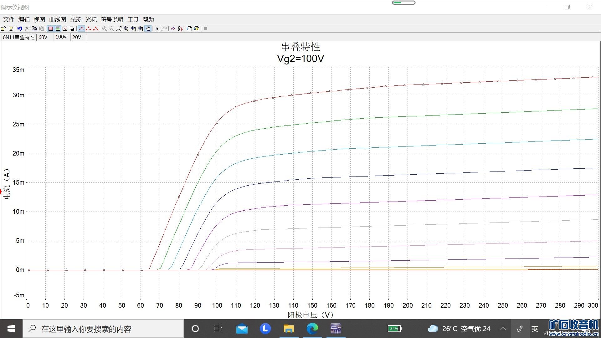

附上Vg2由低到高变化时的三张曲线,以对串叠管的特性有更深刻的认识。
Vg2=20V
60V
100V
仿真曲线在死区电压附近有点奇怪,是否是真实情况,有待坛友实际测量。屏压高于死区电压,曲线就正常了。
每幅图最上面一条红线都代表G1=0V,向下等差递减0.5V,即0, -0.5, -1, -1.5等等。
可以清楚观察到,G2电压越低,死区就越小,不过0栅压屏流也急剧减小。提高Vg2,死区增大,屏流也会提升,跨导明显增大。跨导增大是因为下管跨导增大,后文详述。

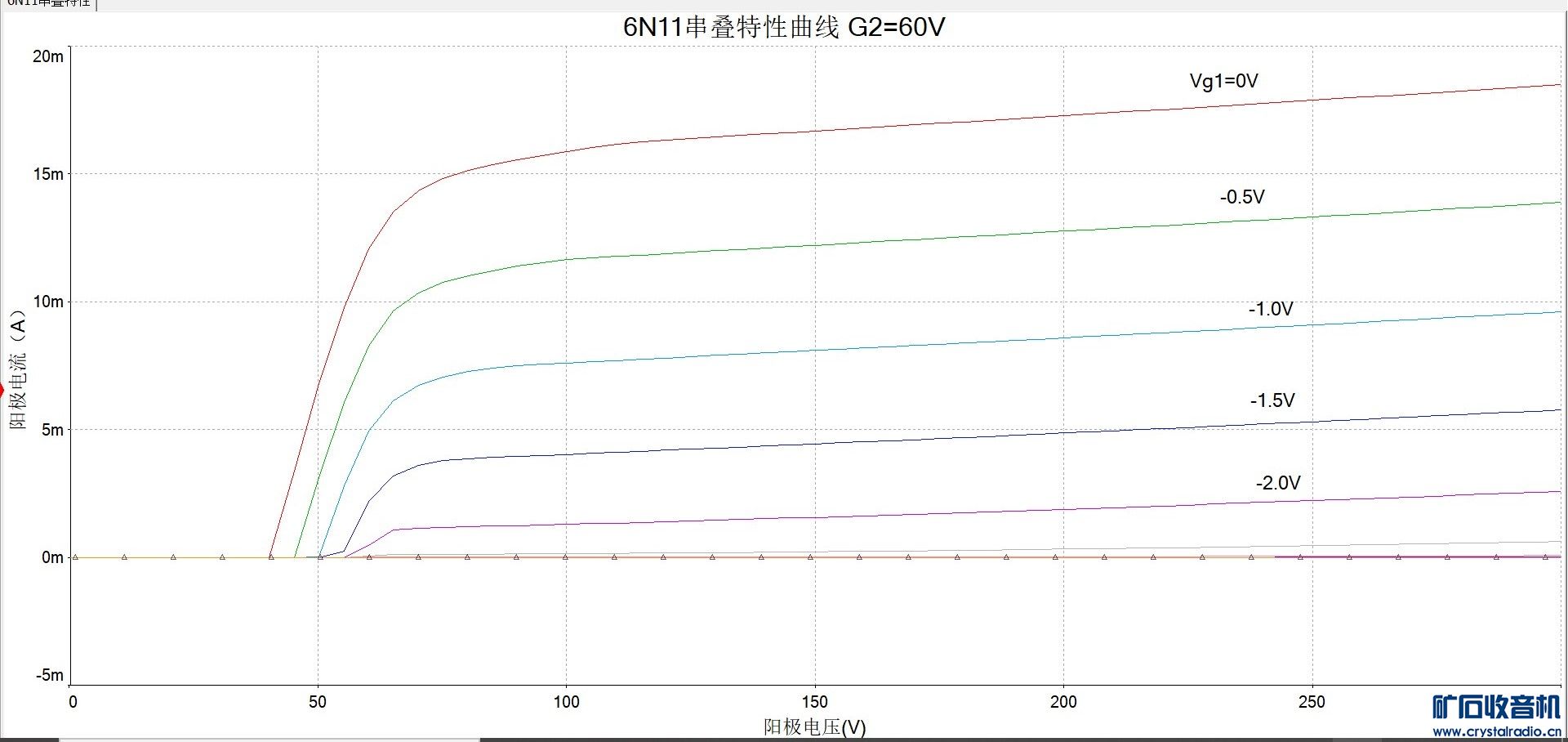

1、6N11串叠级设计。
首先确定电源电压,高一些为好。此处选用300V. 随后确定帘栅电压G2,可在60V-100V中选取,高一些亦无妨。这里选取60V。那么理论上可以输出300-60=240V峰峰值,取值合理。
再确定下管工作点:考虑到下管屏压与帘栅压G2电压相近,故近似认为它也是60V.在屏压等于60V的竖线上选择一个合适的栅负压,下管工作点和阴极电阻就可以确定了。考虑到负压越浅,跨导越高,故取到-1.2V左右。图中红点就是下管静态工作点。
屏流大约是6-7mA, 所以阴极电阻取160-180欧即可。此处取160欧。
 楼主| 发表于 2021-8-25 20:02:19 | 显示全部楼层
阳极负载电阻使用串叠曲线可以方便地算得。我们令负载线通过串叠曲线的拐点,即从横轴上300V点到串叠曲线族0栅压那条线的拐点处做一条直线,这条线与y轴的交点处对应的电流为I,那么阳极负载电阻Ra就是300/I。这里是24k。valvewizard上说此负载线如果低于拐点,声音会更像五极管,高于则更像三极管。此处折衷一下。
事实证明,屏极负载对下管阴极直流电位影响不大,在15k-30k之间调整屏极电阻,基本不会影响下管栅偏压。所以这俩电阻可以分开确定,不相互影响
读图得此处g约为7mA/V, 增益Av=-g*Ra=-170倍,正好为负反馈的加入预留了空间。
