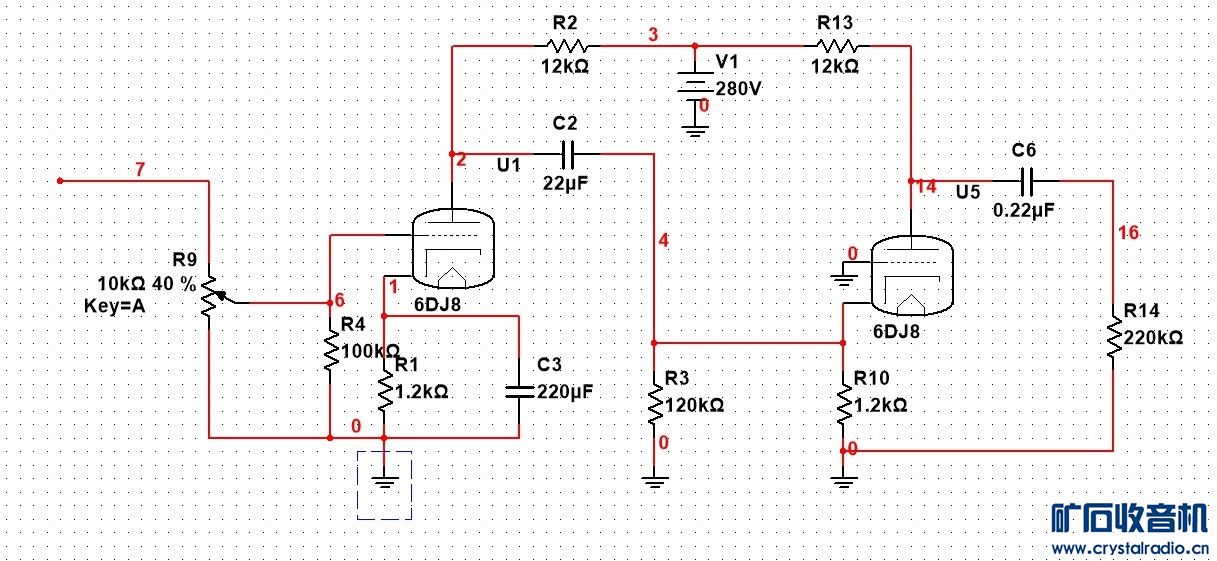

 楼主| 发表于 2021-8-25 10:29:32 | 显示全部楼层
前面已提过,栅地电路输入阻抗低,而音源的line输出,其阻抗都较高,所以用于前级时一定要注意阻抗匹配,加一级推动。最简单朴素的想法是加一级共阴+阻容耦合,如图。左侧6DJ8(6N11)为共阴接法,右侧为共栅接法。由于共栅的输入阻抗很低,所以左管的负载电阻很小很小,放大倍数仅为约1.2倍,密勒效应大为减轻。下一级不受密勒效应影响,所以对于一定的音源输出阻抗,整级的通频带仍显著大于共阴电路。
阻容耦合共阴-共栅电路
阻容耦合共阴-共栅电路

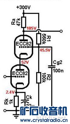

二、串叠电路
直耦电路的性能一般优于以其他形式耦合的电路,能不能把楼上图改为直耦呢?当然可以——让右管骑到左管头上去。这就是“串叠电路”。
再发一遍
再发一遍
大家可能一时间转不过弯来,那我就定性叙述一下这个电路的工作流程:下管组成共阴放大器,它的阳极负载不是一般的电阻或者电感,而是以上管(栅地级)的输入阻抗作为负载。这个阻抗很小,所以本级放大倍数很低,约为1~2。下管的角色不是电压放大,而是阻抗匹配,以自身较低的输出阻抗来推动上管。上管组成前述栅地放大级,信号自阴极馈入,放大后从阳极取出。注意,为了上管能建立正常的直流工作点,它的栅极不能直接接地,而是经隔直电容接地,并使用分压电阻为其提供合适的直流偏置。
由于有了两级放大(虽然第一级增益不大...),串叠电路的放大倍数与五极管放大器类似,为引入深度负反馈创造了条件。而且它是由三极管构成的,噪声要远低于五极管,后面再加入一级缓冲器,理论上可以用于2A3甚至300B胆耳放。
分析串叠电路时,可以把两管割裂开看,先计算上管的输入阻抗,以此作为下管的负载电阻,算出下管增益,再用栅地电路放大倍数公式算出上管增益,相乘即是总增益。
但是我们不妨换一个视角,把两管看作一个整体,就会发现,串叠电路与五极管放大器之所以相似,就是因为上下两管深度耦合,以至于整体体现出五极管的伏安特性!(详见下文)五极管可以接成三极管使用,两只三极管串在一起又变成一只五极管,简直妙不可言!
事实上,在五极管中某位置插入一个虚拟电极,就可以将其化归为两个串联的电子管进行分析,三极管也可如此处理。而且串叠电路中上管栅极没有栅流流过,就没有电子流分配问题,避免了五极管那样的噪声。
由此推想,也可把五极管看作内部两个等效三极管的串叠,帘栅极交流接地,相当于上管栅地接法。
这部分我了解得很少,只能定性叙述。有关内容可以参阅北京科学教育编辑室编《电子管》上册。
总之,串叠与五极管,是同一种架构(共阴-栅地)的不同实现方式,所以两者才会如此相似!(均是放大倍数高、上限截止频率高,甚至伏安特性也和很像)

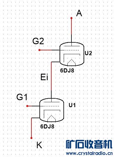

 楼主| 发表于 2021-8-25 13:34:44 | 显示全部楼层
把串叠管剥离出来作为一个整体研究,如图所示。类比五极管命名各电极:
K   阴极
G1 控制栅
G2 帘栅
A   阳极
不同的是,下管阳极与上管阴极交联为一个新电极,暂命名为中间极 intermediate electrode, denoted as Ei.
Ei  中间极
 楼主| 发表于 2021-8-25 14:43:43 | 显示全部楼层
