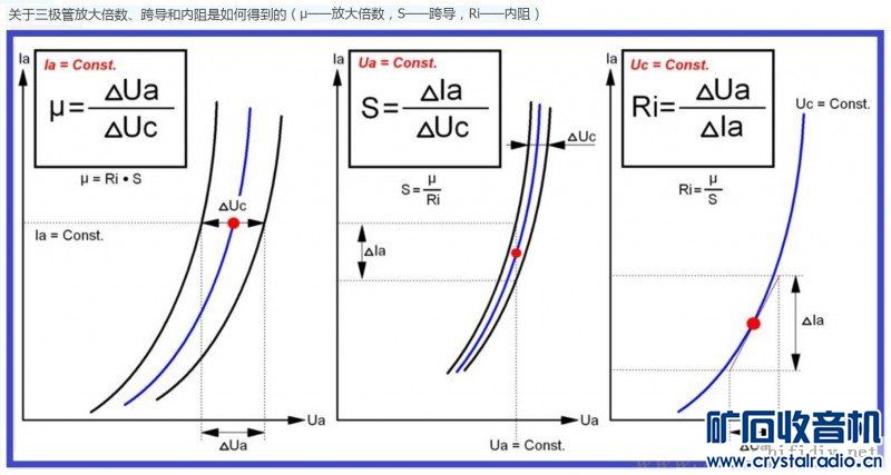

三极管的小信号模型
电子管的电路模型是一切理论计算的基础。首先给出三极管的中频交流小信号模型——受控电压源模型。五极管的交流小信号模型——双电流源模型,已在另一帖中给出,此处不重复了。双电流源模型
永远注意,这些模型仅用于小信号分析,不能用于确定直流工作点。直流工作点的解析表达要用到三极管的伏安特性表达式,比较复杂,业余情况下没有必要。退而求其次,使用图解法就可以大致求得工作点位置与对应的动态参量S, ri, u。
在电子管的线性区内以等距平行斜线来拟合电子管的特性曲线族,忽略跨导和内阻在伏安平面内的变化,可以使问题大大简化。斜线的斜率的倒数就是管内阻ri;相邻两斜线与横轴(电压轴)交点坐标之差ΔUa,与曲线族的栅负压步长(相邻两条线的栅负压变化量)ΔUg之比ΔUa/ΔUg就是管子放大系数u。具体见图一。但对于内阻、跨导在伏安平面内变化比较明显的管子(直观感受就是曲线都比较“弯”),比如6C16,就要根据工作点,用图解法确定实际的内阻和跨导了。对于这类管子,本模型同样适用。
那么,三极管的特性怎么就能用图二(被水印遮住的词是“阴极”)所示的受控电压源来表示了呢?
想象一下:假如特性曲线族的斜率越来越大,内阻越来越小,(趋近于一个内阻为0的“理想三极管”),它们会变成一组等距的垂线。而垂线恰巧就是电压源的伏安特性曲线。垂线的间距正是由管子放大系数u决定。用一个跨导为-u的受控电压源表示这个理想三极管(负号是考虑到栅压为负值而做的补偿),即va`=-u*vgk. va`是受控源本身的电压,不是实际的交流屏压va;vgk是栅极G对阴极K的交流电压。特别注意,万万不能把这个电压当成栅极对地电压!电子管能“感受到”的永远只是G-K之间的电压,在分析阴极负反馈与阴极输出电路的时候尤其注意!考虑到实际电子管的内阻,在受控电压源的正端(菱形标有+的一端)串入一个电阻ri来表示内阻,这样我们就得到了完整的三极管模型。在考虑频率特性时还要加入三个极间电容,本楼暂时不考虑这些。

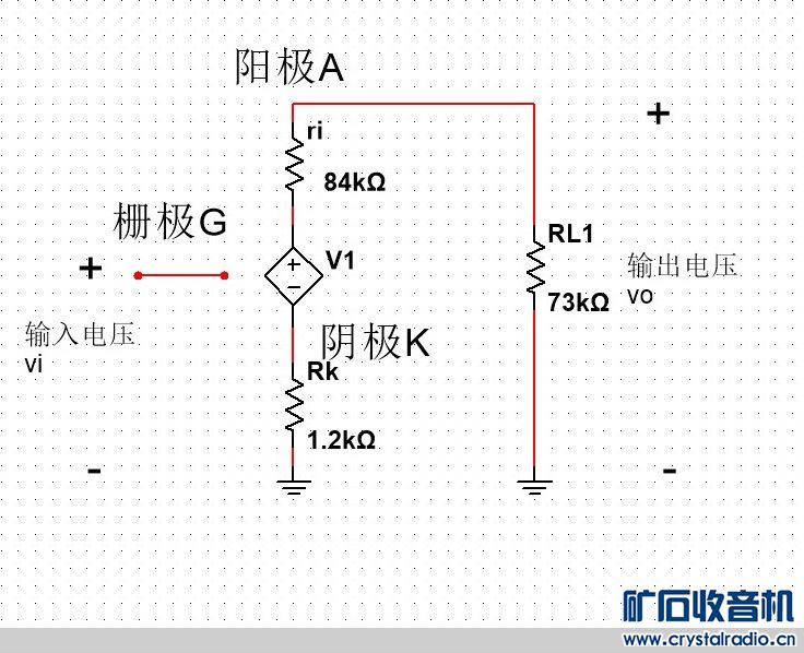

三极管的阴极负反馈
去掉基本放大电路中的阴极旁路电容,使得阴极的交流电位不再是0,就引入了阴极负反馈。这是一种电流串联负反馈。其交流通路图如图一。此处模型的原型是6G2P的三极管部分。RL是实际电路中阳极电阻与负载电阻(输出隔直电容后面那个)之并联。Rk就是阴极的自偏压电阻。
为计算中频放大倍数Av=vo/vi,列出方程并求解,如图二。令式中Rk=0,就得到了有旁路电容时的放大倍数表达式。
列方程时要用到基尔霍夫电压定律KVL,可自行百度。
补充:
从另一个角度看待这个放大倍数表达式,我们发现:把阴极电阻旁路掉,在阳极处再串一个阻值为(1+u)Rk的电阻,所得的电路放大倍数与原先的相同。这启发了我们:阴极负反馈使管子的等效内阻由原来的ri增大到了ri+(1+u)Rk(注意,这里只是等效内阻,管子的实际内阻只与内部结构和静态工作点有关,不会随便变大)。或者说,我们如果要把阴极电容“折合”到屏极回路中去,把电路化归为一个没有阴极反馈的经典放大电路,则需要在屏极回路中加一个(1+u)Rk的等效电阻,正是这个新的电阻导致了放大倍数下降,出现了负反馈现象(别的角度也可以解释这个负反馈是怎么生成的)。系数(1+u)也在侧面体现了电子管的放大作用(把一个电阻“放大”了(1+u)倍)。外坛把这种“以小博大”的现象,即利用有源器件“放大”无源元件,来得到一个大的等效值,都叫做bootstrap(自举?)
补充内容 (2021-8-8 16:44):
应为:把阴极电阻“折合”到阳极回路。。
补充内容 (2021-8-8 19:24):
这种折合规律虽然是在推导放大倍数的过程中导出的,但是它具有普遍意义,在计算输出电阻的过程中可以直接运用,得出完全正确的结果。

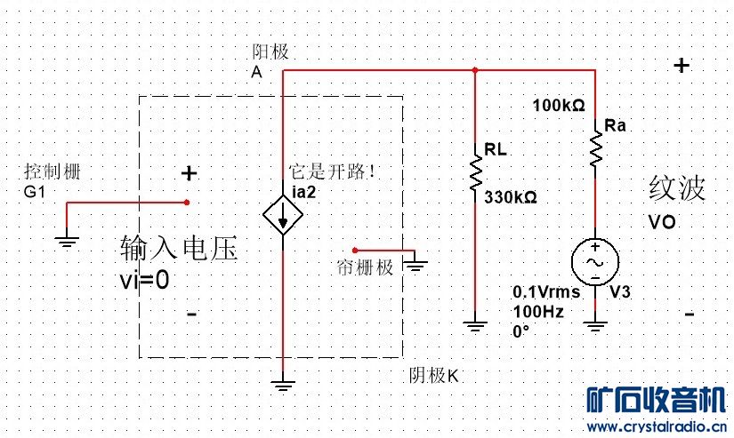

2、五极管放大器PSRR
思路与上述完全一致。简便起见,仍认为帘栅是接地的,vg2=0。此时双电流源模型退化为单电流源模型,只有阳极回路里面的那个电流源还在起作用。等效电路见图三。注意0值电流源是开路,所以再一次转化成了初中生经常练习的电阻分压问题。。
一般结论:五极管放大器PSRR=(RL+Ra)/RL, 各符号意义同上。
以EF86前级为例,PSRR计算值约为1.3,仅为三极管电路的一半。由于五极管内阻远大于三极管,与RL并联之后仍是一个较大的阻值,所以分得的纹波电压大于三极管的,这是一条一般规律。此式精度一般(误差大于10%),估计是没有考虑五极管阳极内阻(阳压对阳流的控制作用),双电流源模型里面也没有它。加入它之后会大大增加模型的复杂度,不过精度也高了。这个电阻一般是1M-2M级别,与百k级并联,影响还是有一些的。
