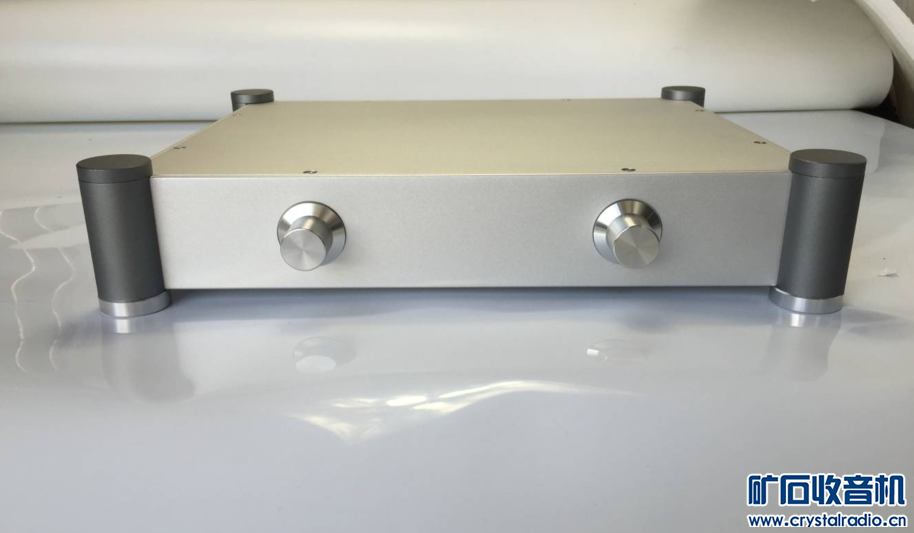

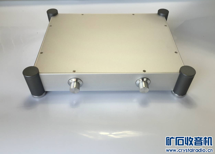

 楼主| 发表于 2021-8-7 23:21:53 | 显示全部楼层
中午定了2铝机箱 还算不贵 我DIY的花梨木框小了 元件无法安装
