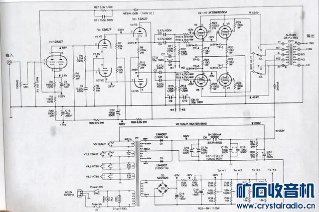

正在缓慢备料准备制作2台KT88并联推挽 准备做成2台分体机 目前最大问题就是高压供电电流无法确定下来 请教3位胆机老师和论坛各位朋友 330V交流绕组究竟要多大电流才够 0.6A够吗 准备绕成单绕组用桥堆或者4个整流管整流 丢弃中心抽头对称那种 尽量减少牛的绕制繁琐工序 谢谢

朋友好 主要是论坛限制了图片的大小 截图JFIT格式又不让上传 只能浏览器搜索下载所以实在太小 呵呵 最近装啥机器?手中没有高灵敏度的箱子所以考虑做2台功率大的玩玩 音箱也不能再买了

估计这幅图片清晰点

功率管静态电流大约60mA,有个参数表里给出了屏压453V,静态50mA的超线性工作点状态(图中实际是60mA),峰值电流大约是每管140mA,一侧截止一侧最大电流也就不到300mA,再算上12AU7的耗电,高压绕组0.6A是足够的,留多大裕量和控制发热那就看个人需求了

您说的0.6A,是供一个声道的还是两个声道的?
一个声道可以,两个声道不够。

版主 0.6安一个声道

功率管静态电流大约60mA,有个参数表里给出了屏压453V,静态50mA的超线性工作点状态(图中实际是60mA),峰 ...
非常感谢回复 这下可以定下了 就绕0.6安
