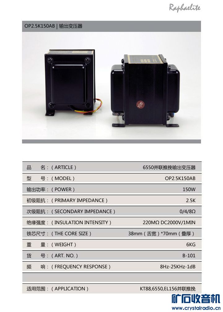

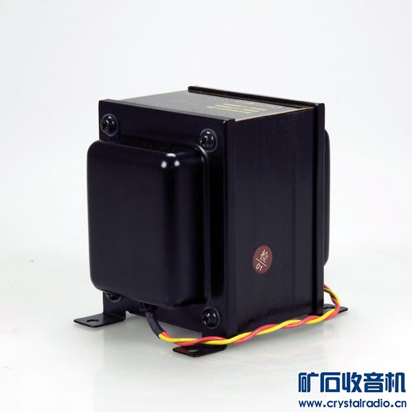

不会绕牛只能淘了 初级2.5K 厂家称150W 6公斤重

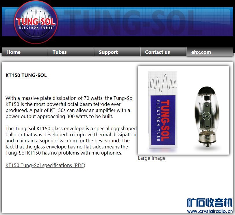

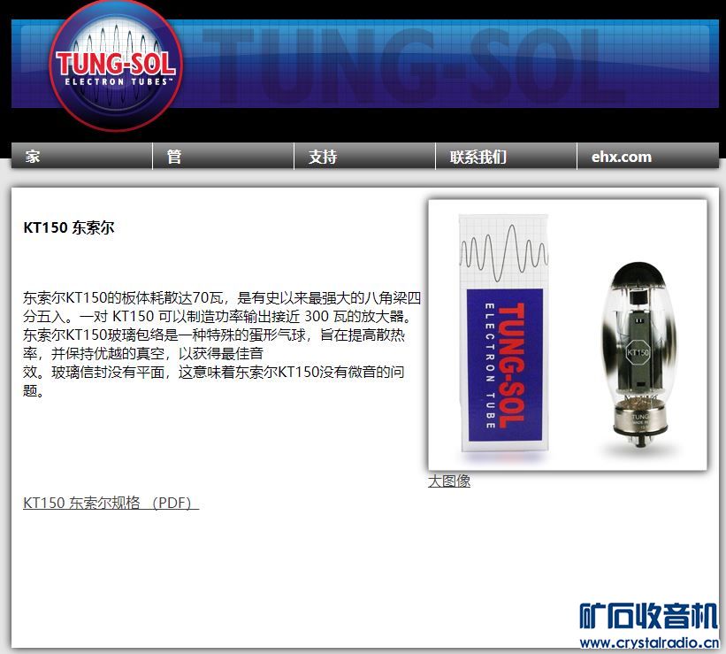

KT150一对足可以满足要求。下图2图,一个是原厂注释,一个是机器翻译的。如果还不行,还有KT170可以满足你。

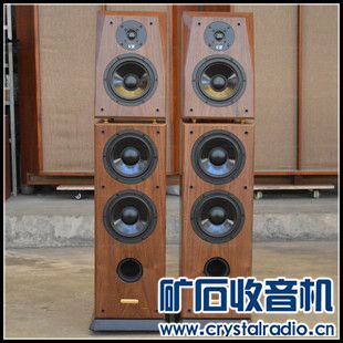

您发个音箱照片看看?
我是音响厂客戸服务,一般返修音箱说灵敏度太低,99%的情况都是高音喇叭开路,声音没了生“气“。
 楼主| 发表于 2021-8-6 18:27:10 | 显示全部楼层
shiuyipyuen 发表于 2021-8-6 18:07
您发个音箱照片看看?
我是音响厂客戸服务,一般返修音箱说灵敏度太低,99%的情况都是高音喇叭开路,声 ...
版主好 我在用的没图片 凡尔登4R-4JR和JBL4312 4312曾经用威廉逊三极管接法的6L6GC推过总感觉交响出不来口水歌还凑合  凡尔登就更无法推了 高频单元应该没问题 晶体管功放听着好好的
发表于 2021-8-6 19:01:42 | 显示全部楼层
蒋记片皮烤鸭 发表于 2021-8-6 18:27
版主好 我在用的没图片 凡尔登4R-4JR和JBL4312 4312曾经用威廉逊三极管接法的6L6GC推过总感觉交响出不来 ...
很好的箱,如果有两对箱对照,箱就没问题。
“威廉逊三极管接法“,这个我看了有点头大
听说6L6三极接功率沒法大,等同6V6.
现这个并管推这音箱应是完美了.
