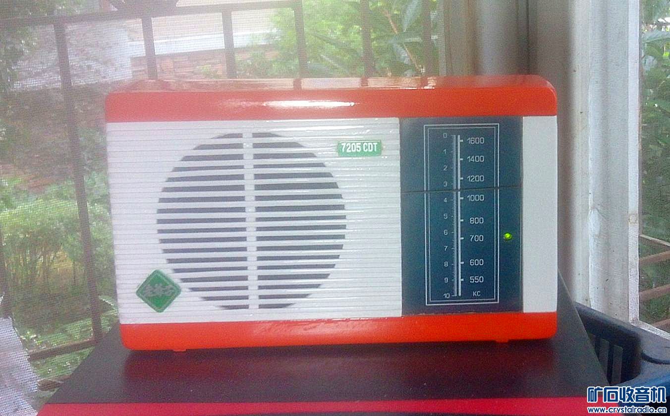

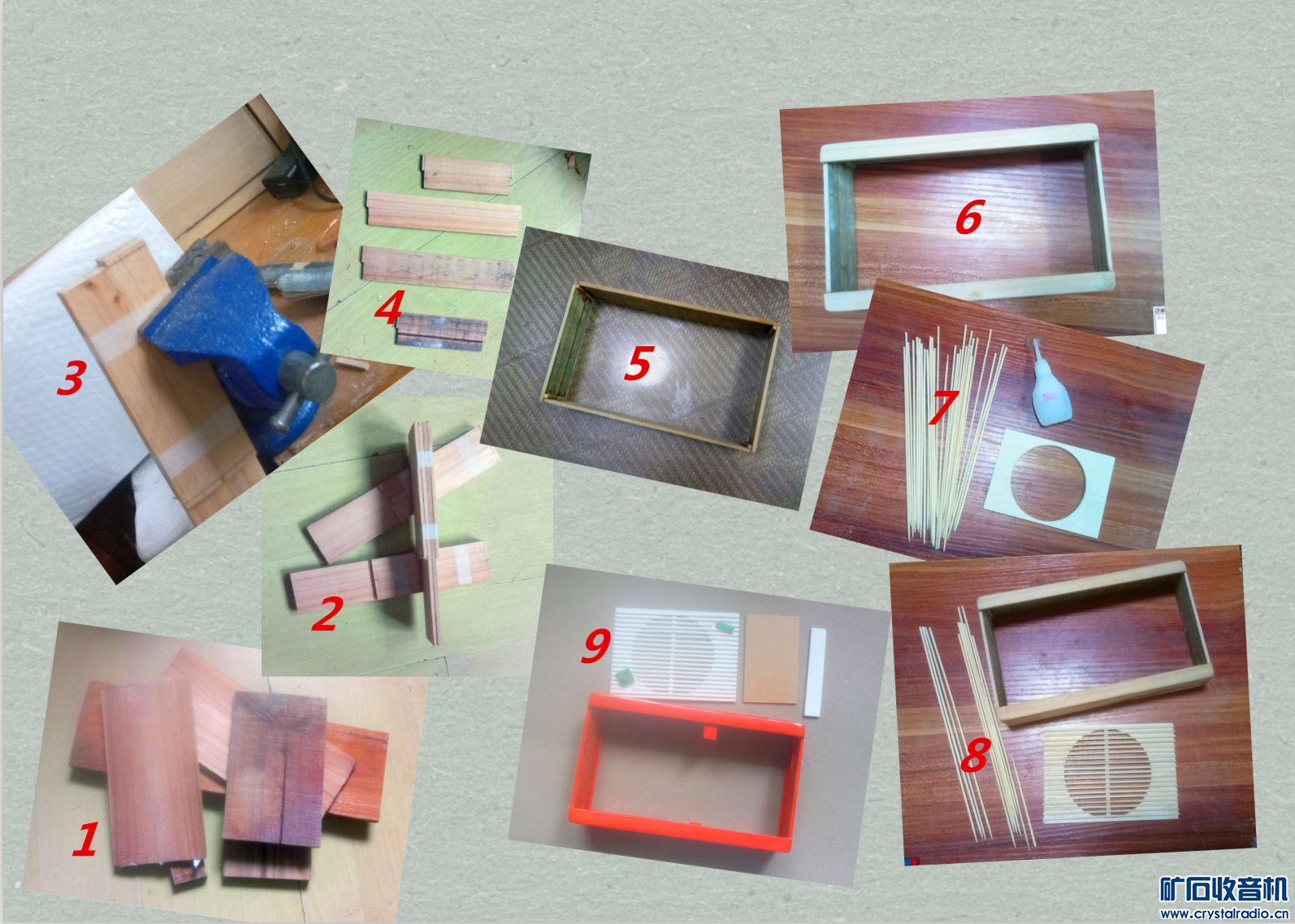

       虽然做了几十年的机壳,但木工活仍很粗糙。塑料壳好一点,甚至能做到以假乱真,但讨厌塑壳的晶体管味音色。见识过八级木工的精细活,与其合作的台式和落地式机箱,其工艺不在高级商品机之下。如今常追忆往昔的心怡之物,便开始尽量做得细致一些。现在的硬木,被炒得昂贵,不想苟同和推波助澜。松软的杉料、桐木倒是便宜,装修用剩的木料、层板还存有不少,足以够余生再做几十个壳体了,只是木纹质地差,需细致打磨和喷漆掩饰。几经折腾,也能貌似塑壳之美观,更未失木箱的听感。看着一堆烂板废料,成为一尚可入人耳目的作品,大有乐趣和欣慰。
       超功态机原设计为大型台式,供电27V供电,收音部分为8V,高音质所须的条件好。但我需验证的是收音部分的性能,便改为便携式,两节16850电池供电,收收音部分的供电为5.5V,功放用静态电流很小的LM386芯片。但后来证明采用LM386芯片是错误的,因为LM386的体质太弱,输出功率超过500mW时,就出现明显失真,还不及普通分立件OTL电路的表现。原计划采用较好的4吋4欧泡边喇叭,无奈推力太小,发挥不出应有的音色,只好用1元2角一只的3寸半的小磁体喇叭。不过,在300~400mW输出时,既便是这样不堪的喇叭,其音色也还算不错。

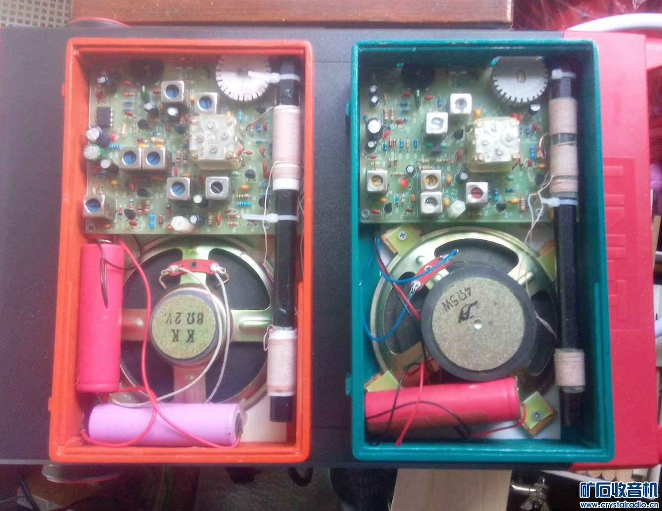

       收音部分的电路遵照超功态机的原设计,只作元件数值上的调整。中周采用与仿3P5的相同中等Q值,磁性天线也同样采用10x160mm,便于比较。

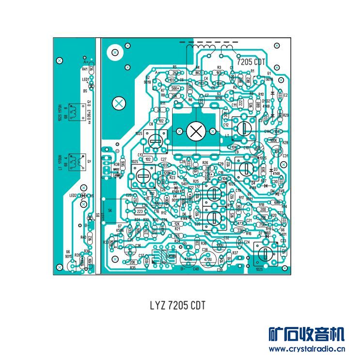

       我绘制PCB的历史很长,72年参加工作后,就在绘图板上手绘便正式开始,这款7205 CDT自认为是至今最好的作品。尽管电路复杂,单面设计,无一飞线;布局布线合格,简洁匀整。
       正常的情况下,完成初稿费时约10小时;反复审稿查错、修改20小时;绕中周、组装、调试最快,半天就成;调整修改也就半日;机壳木活一天便可;三~五遍喷漆待干、组合费时,至少三天;拉线盘、拨盘、小滑轮加工,半天功夫;总装统调1~2小时。不出意外,一台整机的工作量,也需十天半月才能完成。

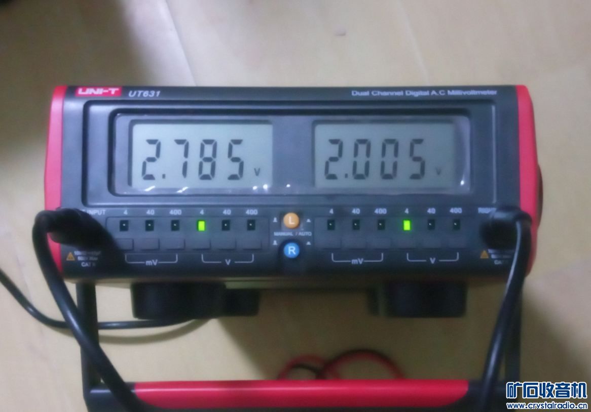

       低噪声表现突出,既是将高放和混频工作电流提高到1mA以上,也不会使本机底噪有明显的增加。宽带时的选择性也较好,灵敏度却平平。
       中午时,收听直距150KM外的1422KC上海台极为困难,连红灯754的灵敏度也敌不过。过去,我一直在自身的能力上找原因,也未见识过其他玩友的佳作。这次斗胆撇开自己的拙技,只以电路分析和测试切入。为了更准确地测试,又花千金购置了一台优利德UT631高精度数字双通道交流毫伏表,以分别测量本机与仿3P5的各级增益,以事实为凭,杜绝主观臆想。

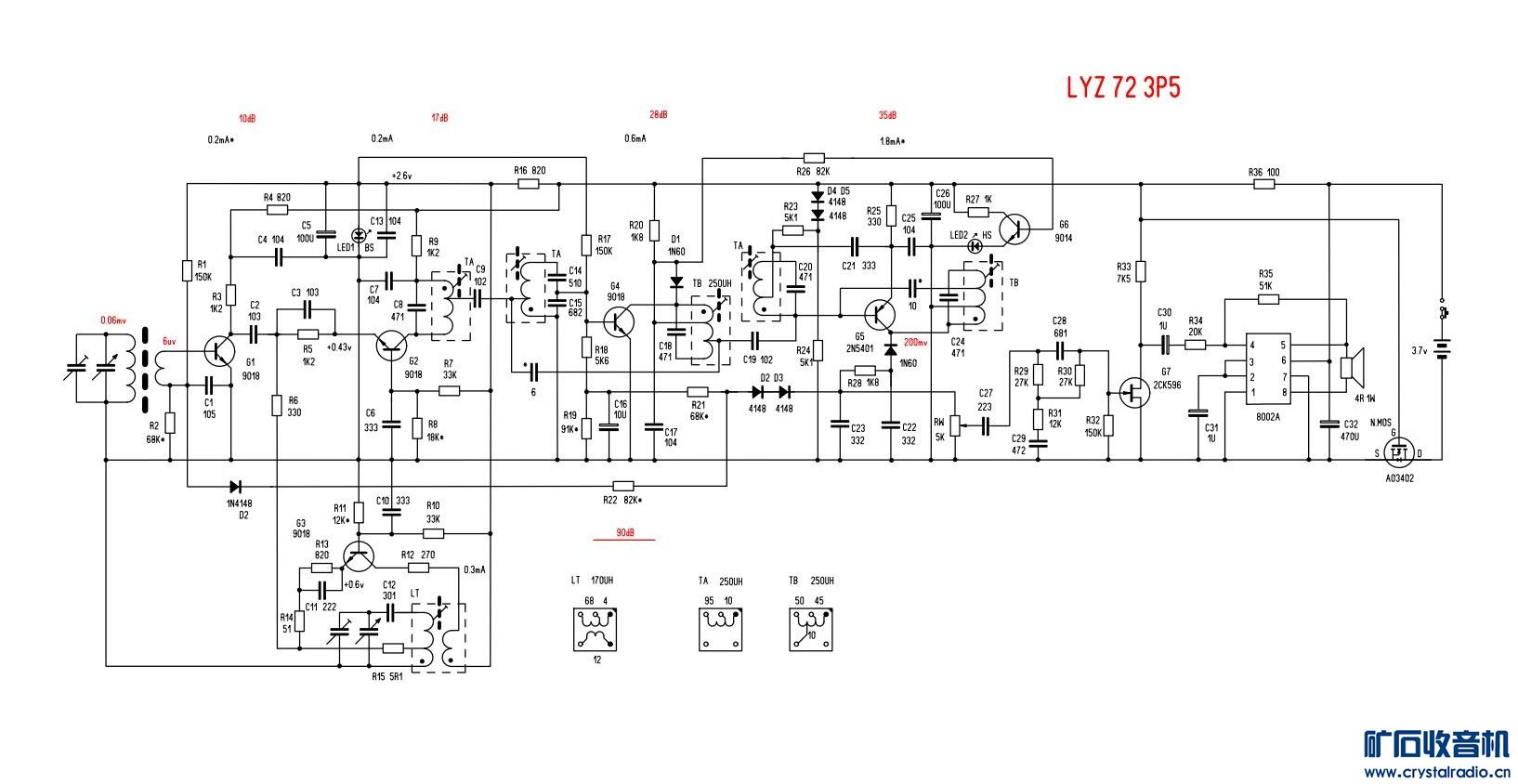

      与3P5电路对照:
       仅以合计增益而言,超动态胜出,但实收弱信号却落败。说明灵敏度(收台多)并不等同增益高。弱信号的接听,多在于天线和中放前的增益。
超动态机相比3P5收台少的主要原因:
1.        高放上偏置处于较强的电压负反馈状态,对微信号接收大为不利。
2.        混频上偏置并联在中周与等效地之间,降低了Q值和本级增益。
3.        中放1输出阻抗极低,导致弱信号严重损失和本级的低增益,上偏置也是并联在中周与等效地之间,降低了Q值和增益。
4.        在增益分配上,高放、混频、中放1的增益共37dB,远低于3P5的58dB。虽然中放2增益高达59dB,但对早已消耗严重的弱信号于事无补。
5.        1000P的中周稳定好,但信号损耗大,增益比470P中周低。

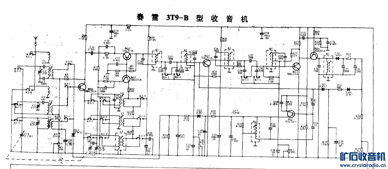

        再对照与超动态电路相同的春雷3T9-B,其高放上偏置电阻增大了很多,从8K2改为47K,这就大大降低了信号负反馈的的影响,高放增益相应得到提高。中放1的上偏置电阻也改接至供电端,总体性能应比原作更好。

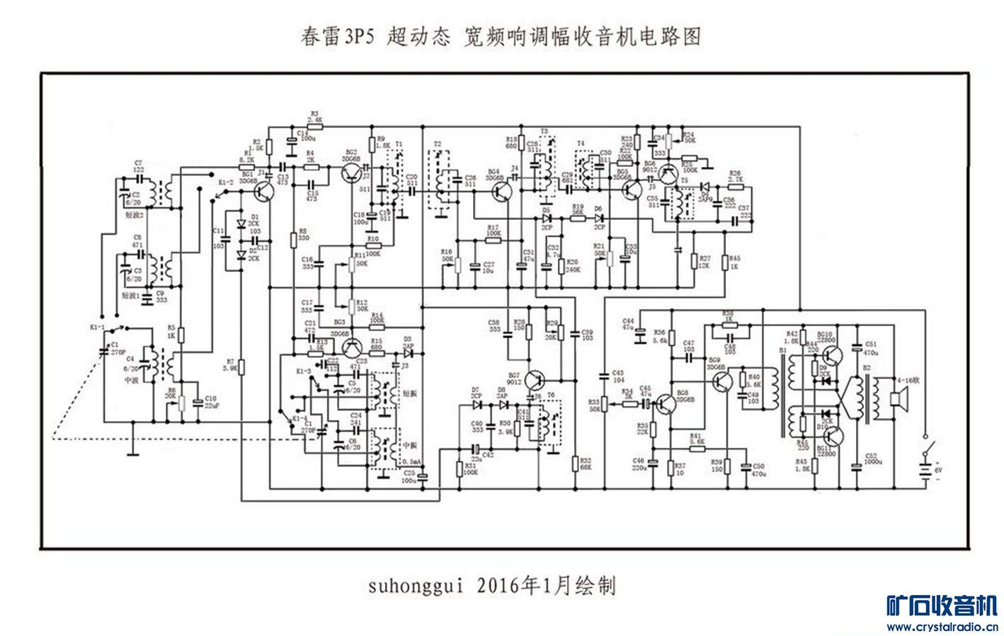

suhonggui苏老师的作品,也同样是将高放、混频与中放1的上偏置电阻都改接于供电端,灵敏度应比原作更高。
DIY改造型春雷3P5三波段收音机 - 〓晶体管与集成〓 - 矿石收音机论坛 - Powered by Discuz!  http://www.crystalradio.cn/thread-828291-1-63.html

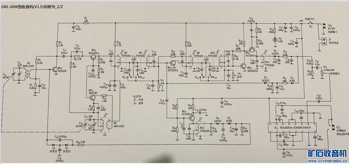

而在收音部分忠实于原设计的网售套件【超级机】,却惨遭滑铁卢,几乎无一好评:
       也曾将上述薄弱环节逐一修改,灵敏度也相应提升,白天收听上海台与3P5相差无几。
       统一中周的方案,有一定的意义,开拓、新颖。但这是一个坑,一个深坑。仅制作中周的一个方便和特色,便带来电路的复杂化和性能的下降,性能与成本上的性价比不值,也给售后的维修增加了难度。唯有商业价值可观,比普通机型多出许多的元件,得到“高、大、上”的视觉诱惑,会产生更高的价格定位,滿足众多用户的虚荣攀比心理。这与3P5传说的平民机型,完全不是一个同类的设计理念。 这也许是大师布下的八卦阵,给仿制者和维修人们留下的难题,这也更可能是一种常见的商业保密技术手段。

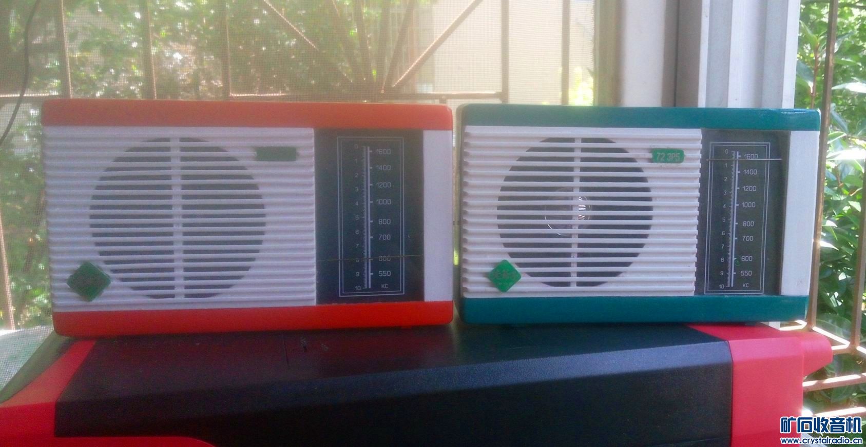

       动态机与3P5,来个哥儿俩的合影写真:
