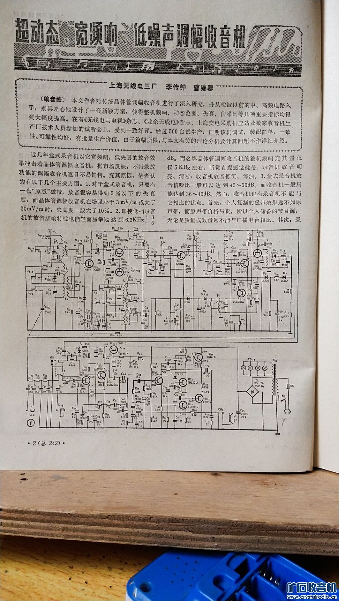

老先生好!我认为7205CDT实验验证了”超动态机”的动态、频带、噪音方面达到要求,只是收台数量少、弱台收不到。而老先生认为“用料多,设计复杂的神机 ,居然收不到更多更远的电台”,认为此机名不符实,因此有了心结。其实是老先生对设计者的设计目的没有完全理解,此机设计时间为政革开放初期,当时港台流行音乐、流行歌曲开始流行以及盒式录音机引入,晶体管收音机播放这些东西完全没法和盒式录音机或电子管收音机相比较。当时人们生活水平较低,能买得起盒式录音机的人很少,节目源也没有电台丰富,因此为了使晶体管收音机达到电子管收音机或盒式录音机的声音效果,而设计了此机,它的目的是为城市市民收听音乐节目用的,而不是为边远地区或为接收遥远微弱信号而设计的。是为了好的音质,而不是为了收听更多更远的电台。个人认识,如有不妥,还望海涵。

我这里有一份资料,资料中明确说明这个机器是为达到磁带录音机好音质而设计出来的,说白了就是调幅收音机在民用电子产品领域最后的苟延残喘,既然以好音质为出发点,高信噪比以及大动态就显得尤为必要了,所以说音质不错,动态很高是这个机器的特点,而对于微弱电台由于链路衰减,信噪比早已堪忧,干脆在增益分配上将一级中放之前的增益砍掉很多,这一点是和高灵敏度收音机背道而驰的。
举一个最贴切的例子,3P5相当于战斗机,机动灵活,上蹿下跳,打得敌人屁滚尿流,超动态相当于民航一类的客机,舒适安全稳定,确保将旅客安全送达。
仅代表个人观点,自己尚且半瓶水,不敢对前辈的成果大不敬,还好脸皮厚,就只敢说那么多了,请老前辈勿怪。

大家都认可该机的设计初衷以“超动态、宽频响、低噪声”为主攻方向,而且楼主的实验也印证了这方面的优越性。现在的问题是:该机同时还说明,中波灵敏度20db时,实测0.15~0.3mv/m。以这个技术指标来看,该机的灵敏度也是不同凡响的,收不到弱小信号是不应该的。那么,问题出在哪里呢?

3P5是个故事,灵敏度高也只是用“听敌台清爽”来形容,并没有具体指标,怀疑一下未尝不可;但是,“超动态……”是在无线电权威刊物上公开发表的作品,作者有名有姓,文责自负,可信度毋庸置疑。

问题是信号小到什么程度算小?中波频段电磁波在穿透金属,混凝土时损耗可是很大的,这还不是最要命的问题,最要命的是开关电源的电磁辐射干扰,从主楼视频可以听出就算是设计如此独出心裁的收音机,在一些地方仍有可闻干扰。
我也是个不知足的人,一直追求接收更微弱的信号,一般情况我做完的中波收音机如果到了晚上,来到室外一动旋钮就是一个台,多个频点有同频互调引起的啸叫声,就认定灵敏度不错。
