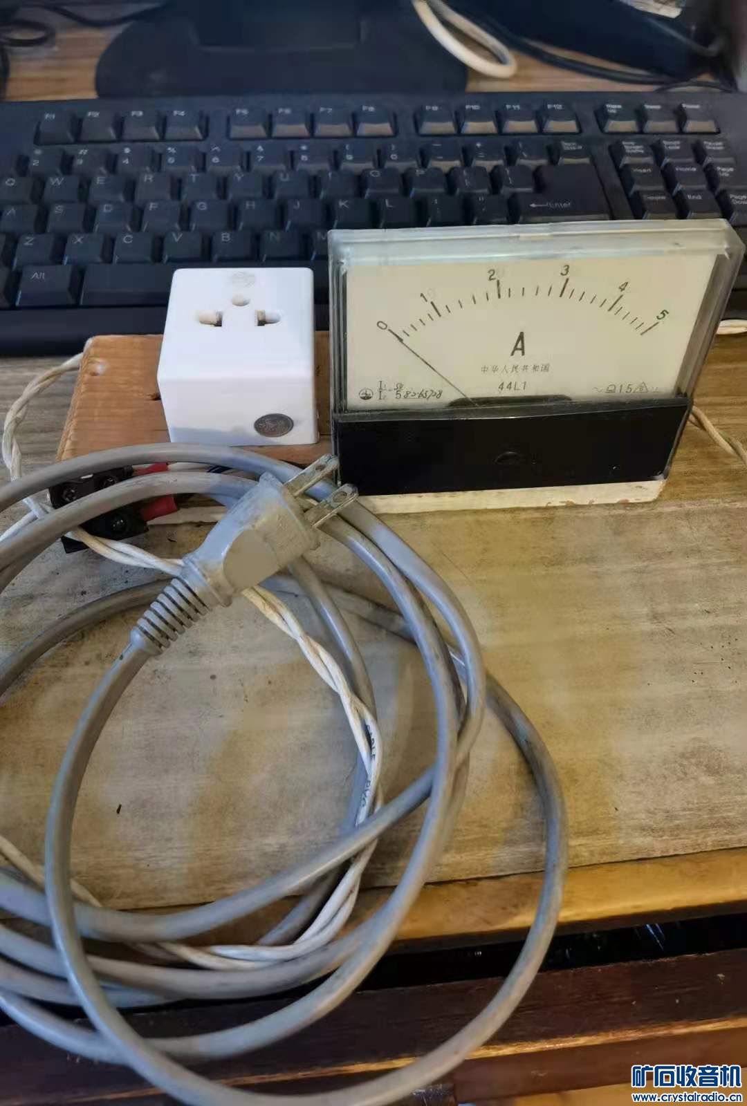

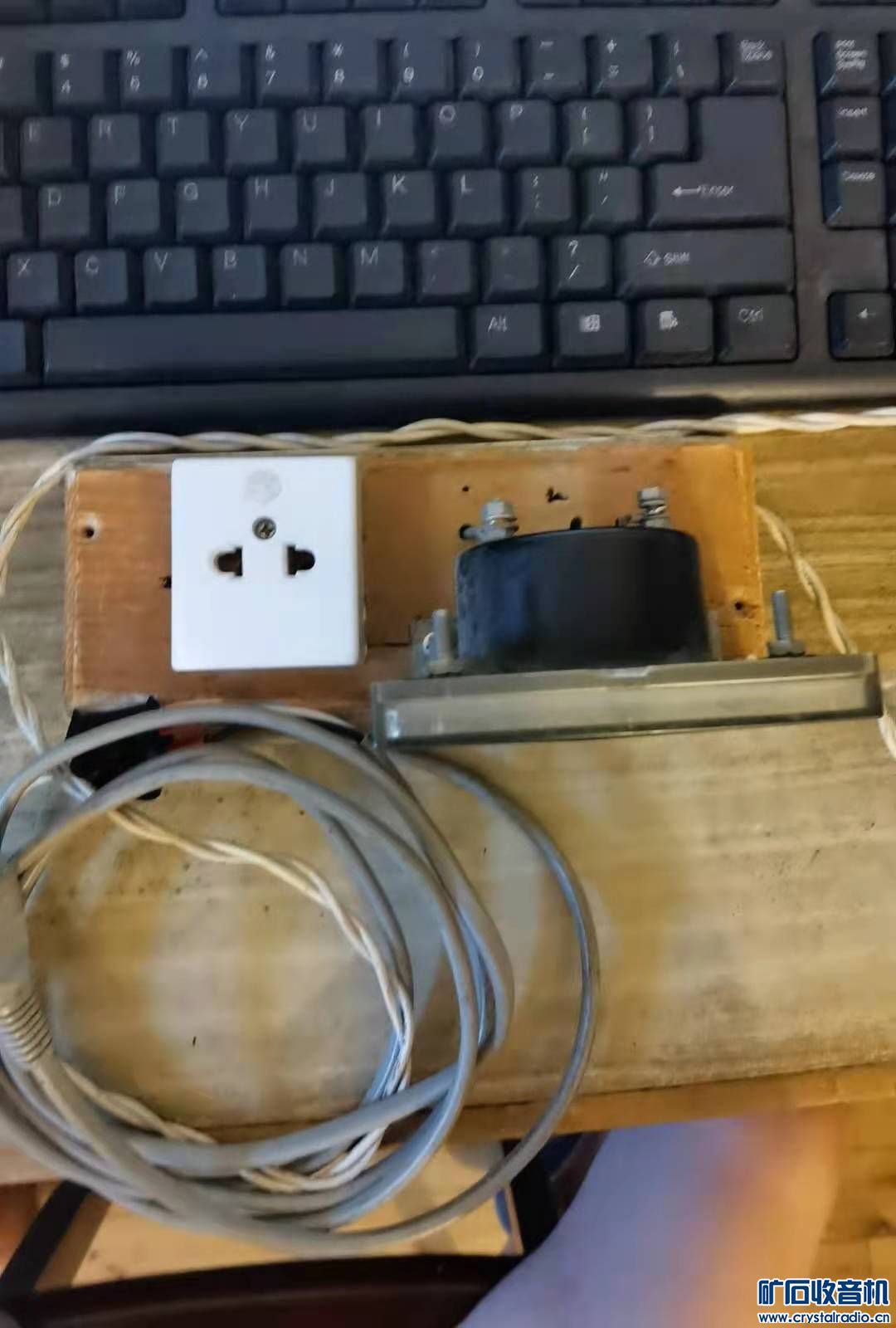

发表于 2021-7-18 18:51:57 | 显示全部楼层
这是我专门用来测交流电流的装置。

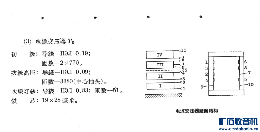

小功率电源变压器在所有次级绕组开路的情况下,再在初级绕组施加额定电压,通过初级绕组的电流称为初级空载电流Iio,是衡量小功率电源变压器质量的重要参数之一。小功率电源变压器所有次级满载(额定负载)、初级施加额定电压时,通过初级绕组的电流,称为初级额定电流Ii。
根据有关标准的推荐值以及大量实践表明,小功率电源变压器的空载电流Iio的最大值应不超过Ii的5~8%。如果空载电流超过额定电流的10%,变压器的损耗就会增大;当空载电流超过额定电流的20%时,变压器就不能使用,因为它的温升将超过允许值,工作时间稍长,严重的就会导致烧毁事故
这个441的变压器使用铁芯19X28mm,一般额定功率为22W,此机标称耗电24W,初级电流大约在100mA左右,那么这个变压器的初级空载电流约在5~8mA左右为正常吧。
