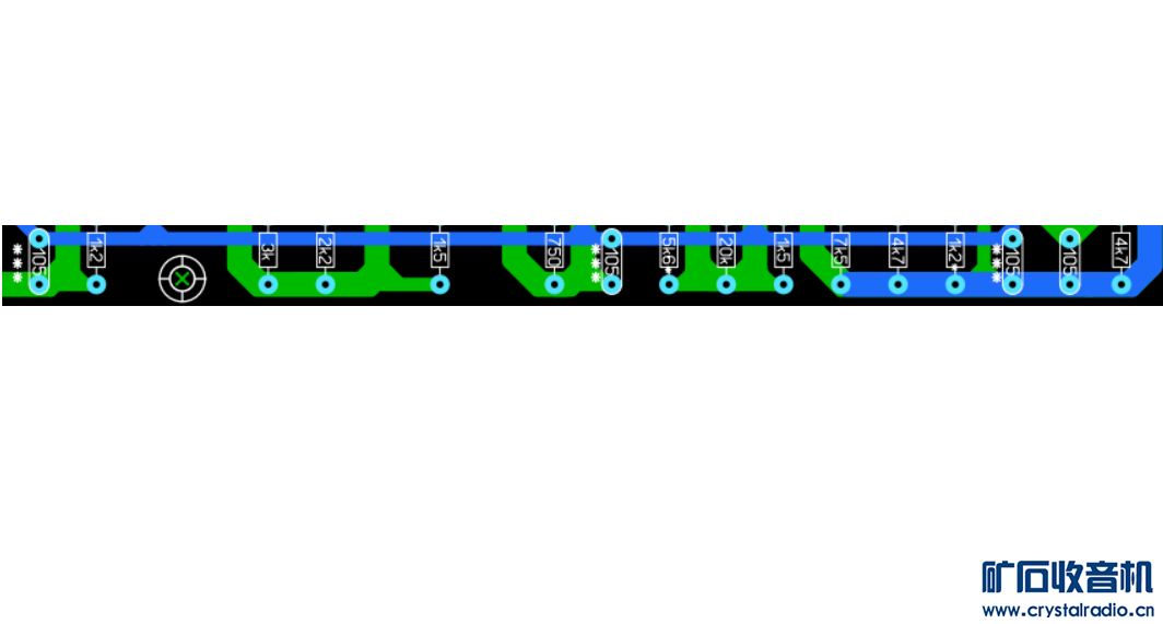

请教一个画PCB板的问题

原则是重要,但对原则的理解也是各有不同的。
例如:尽量短是应该有多短?适当长又是多长?

 楼主| 发表于 2021-7-9 10:38:54 | 显示全部楼层
又比如下面这种情况:(图中三星的三个电容)
是否三个都要还是只要一个就行?如果只要一个,前中后三个怎么选??

发表于 2021-7-9 14:14:41 | 显示全部楼层
现在画PCB的基本是第二种吧,因为看上去规范整齐也好理解.个人也认为总线式分布支线这种方式更利于信号或者电流的均衡性.
个人习惯类似第二种,看了全图似乎元件布局优化的空间还很大。画电路板没有最好,只有更好,不同的人画的效果不同,同一个人不同的思路出来的效果也不一样,跟象棋、麻将一样,有无数方案。总原则布局美观,走线尽量短。
 楼主| 发表于 2022-3-28 11:32:20 | 显示全部楼层
vkjmmy 发表于 2022-3-28 11:06
个人习惯类似第二种,看了全图似乎元件布局优化的空间还很大。画电路板没有最好,只有更好,不同的人画的效 ...
布局美观和走线尽量短多数时候是矛盾的。
这个是初版的布局,需要用到100X150(mm),最终版的布局只有70X90(mm),剔除占比较大的可变电容、两个大的电源电容和输出电容和电位器,最终的压缩比例已经令人满意了。当然,如果改用贴片,还可以再压缩,如果双面贴片,则可更进一步压缩,此时考的不是设计了,是眼力和手抖不抖了。
