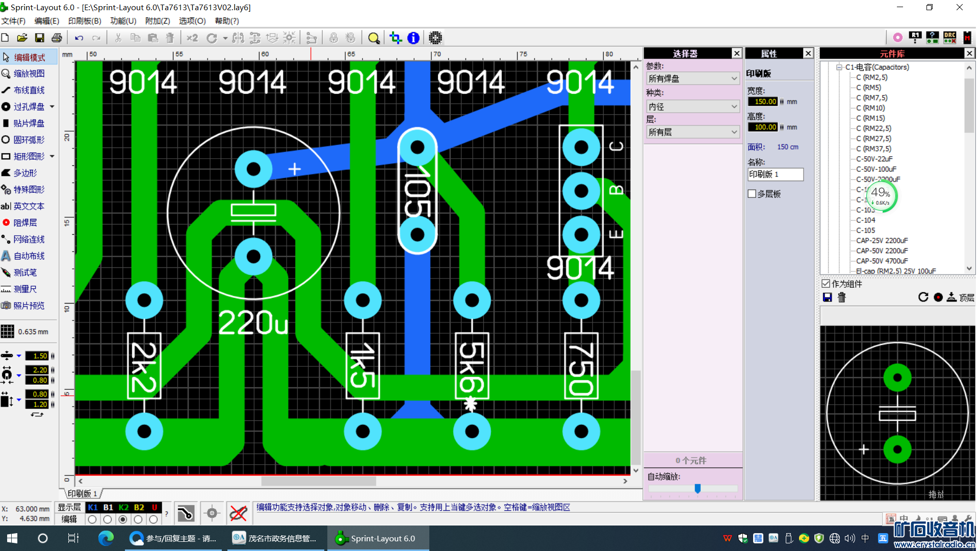

请教一个画PCB板的问题
发表于 2021-7-6 14:55:35 | 显示全部楼层
不管哪种画法,浪费都太大了。没有异线交叉的地方,为什么不用双面走线呢?电源线双面走可以加大一倍的载流量,信号线特别是高频部分的信号线,双面走可以降低分布电感,何乐而不为。

 楼主| 发表于 2021-7-6 17:52:55 来自手机 | 显示全部楼层
天风雪雨 发表于 2021-7-6 16:32
不管哪种画法,模拟电路首先要信号走线合理,其次才是美观,比如下图红圈处的退耦电容画法就是错误的。
这个电容放哪里比较好?电容两端的布线比较远,往下放则上面的引线会变长,反之亦然。

 楼主| 发表于 2021-7-7 10:31:54 | 显示全部楼层
天风雪雨 发表于 2021-7-7 00:11
还是放那里,把连接电容的一条线改为入——出来回两条线就可以了
学习了。是这个意思吗??
发表于 2021-7-7 10:40:58 | 显示全部楼层
乙猪 发表于 2021-7-7 10:31
学习了。是这个意思吗??
对了,这样滤波电容的地回路阻抗最小,如果条件允许,建议滤波电容下移,负极焊盘直接和地线重合,这样的话电容中间穿线还能短一点

发表于 2021-7-8 17:07:17 | 显示全部楼层
乙猪 发表于 2021-7-6 16:11
就是不知道哪个更合理呀。
对于搞电子的人来说,第一种画法好,是正规的画法。第二种画法不好,是初学的人,是不懂电子的人的画法。在低频时,在直流时似乎不明显,但在高频时或是在超高频时会很明显地会体会出来了。第二种画法会出现各种寄生的电容和耦合,有的会产生不必要的振荡。画电路不是为了好看,是为了各端点之间、各线之间尽量不要平行,不要互相影响,不要产生不必要的电容存在。特别在50兆周以上的电路要特别地注意。线间一平行是最不好的画法,50兆周以上只要有几个P的电容存在,信号都是会进行传输的。所以画线不要平行画,不要为了图好看整齐而画。
发表于 2021-7-8 17:20:08 | 显示全部楼层
海洋DZ 发表于 2021-7-6 10:05
元器件布局合理,走线不影响整机性能,这是必须的;至于铜箔走线是否美观,仅仅是设计过程中的问题,真正用 ...
走线会大大地影响整机的性能,特别是在50兆周左右或以上。
