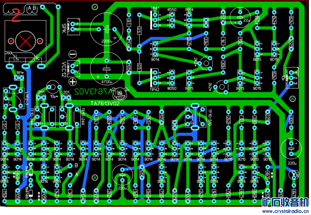

如图两种画法,那种比较好?为什么??
第一种画法看似比较乱,第二种比较整齐,这是表观的看法。

各人审美不一样,我基本是绝大部分用第二种90-45-0度设置。紧凑的局部或异形板子局部用任意角度。AD中还有带弧度拐弯的那种格式,有时也用。

下面两图,元器件布局完全一样,差别就是画线不同(此图的1、2所对应的就是上面的2、1,截图时草率了):

第二个比较规整,元件下面尽量不走线,可以从元件上面走线出去。

元器件布局合理,走线不影响整机性能,这是必须的;至于铜箔走线是否美观,仅仅是设计过程中的问题,真正用PCB板的时候,没有关注铜箔走线的。

我是老了,不想学新东西了,既然AD用顺手就它了,JP或JDB打样他们也没规定,关键是和客户沟通方便一些。他们都用AD,还有就是这几年的特殊封装搞了不少,不知道神器能否用老的元件库。

从pcb版整体美观来说,第二种好。但需看下二者对交流电路的影响。
