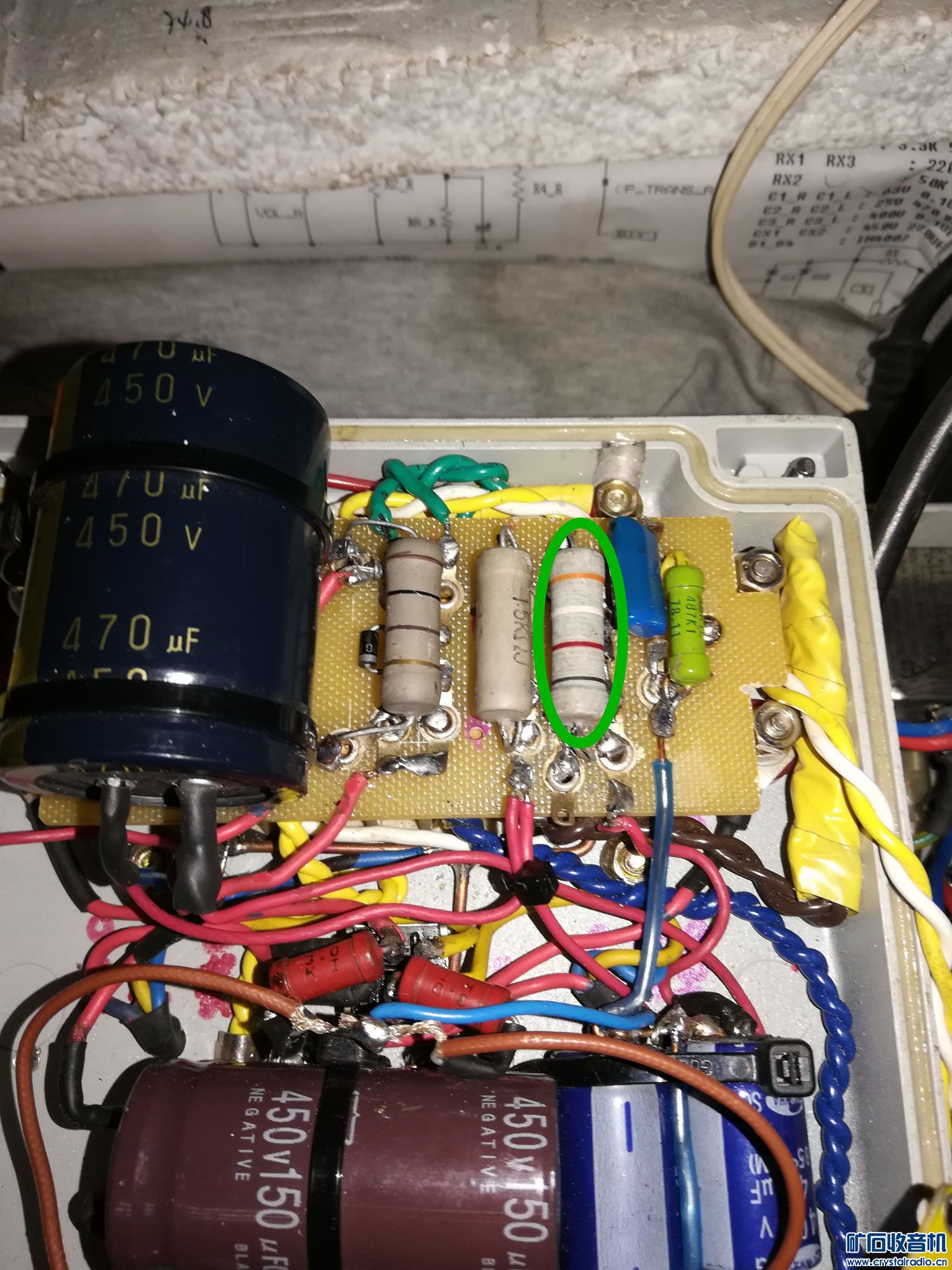

新做6n11+6p14单端
 楼主| 发表于 2021-9-20 15:39:46 | 显示全部楼层
白居不易 发表于 2021-9-20 12:08
不知楼主改了没有,建议阴极电阻560欧姆+47欧姆,屏极电阻27K(功率3W)。
白老师好,还没改,这些日子在家里照顾老母亲,等有空闲了我按您说的改过来,再汇报效果。祝您生活愉快!
 楼主| 发表于 2021-9-29 09:58:00 | 显示全部楼层

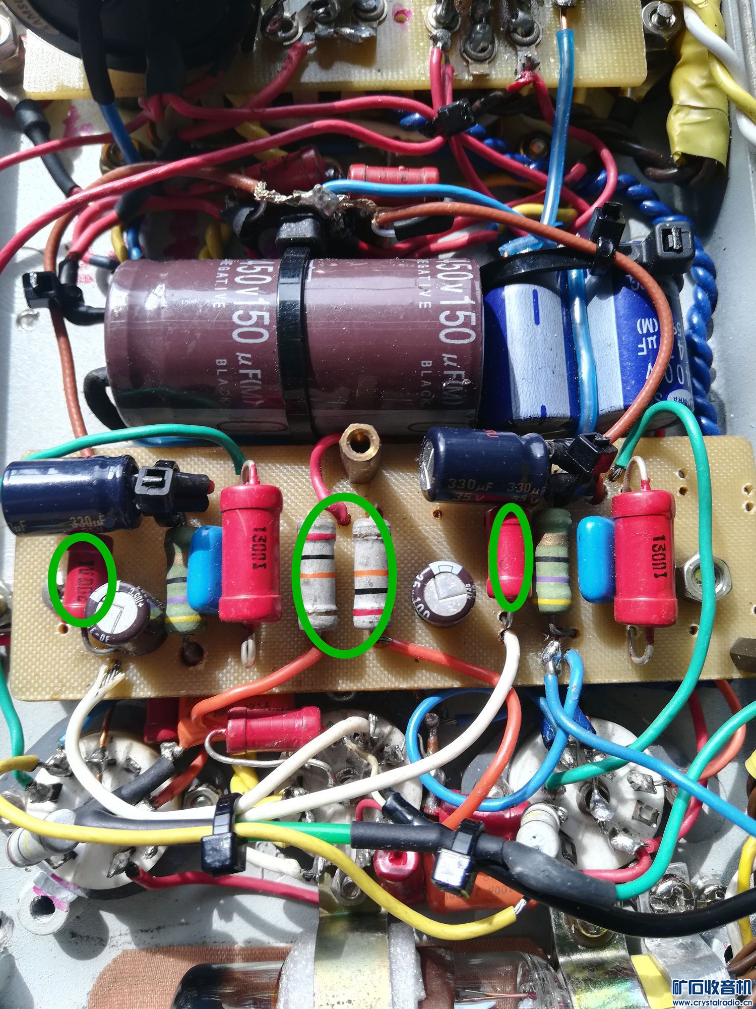

      向大家汇报下按照白居不易老师建议:阴极电阻560欧姆+47欧姆,屏极电阻27K(功率3W)修改后的情况,如有不妥望白版和其他老师指正。

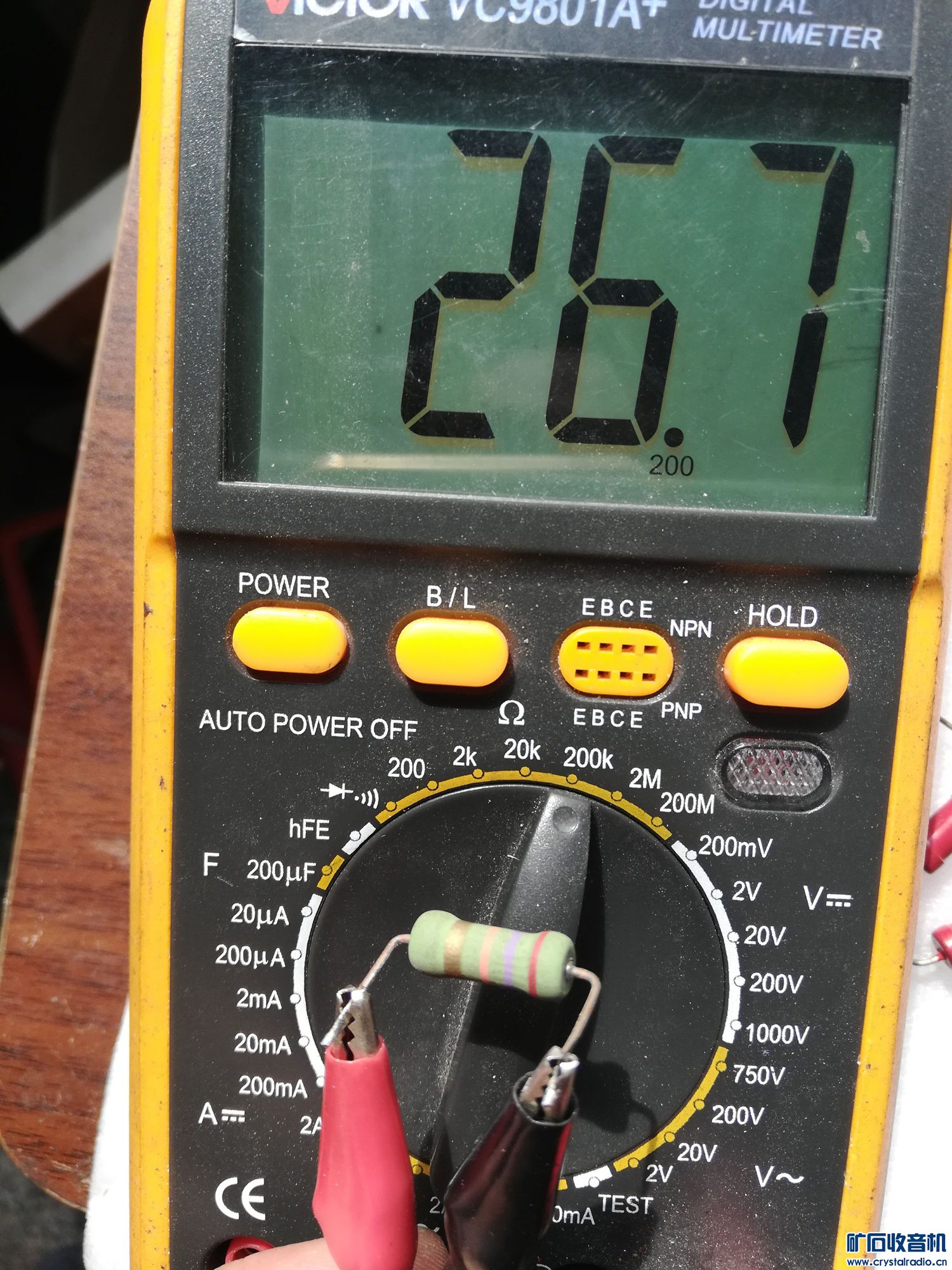

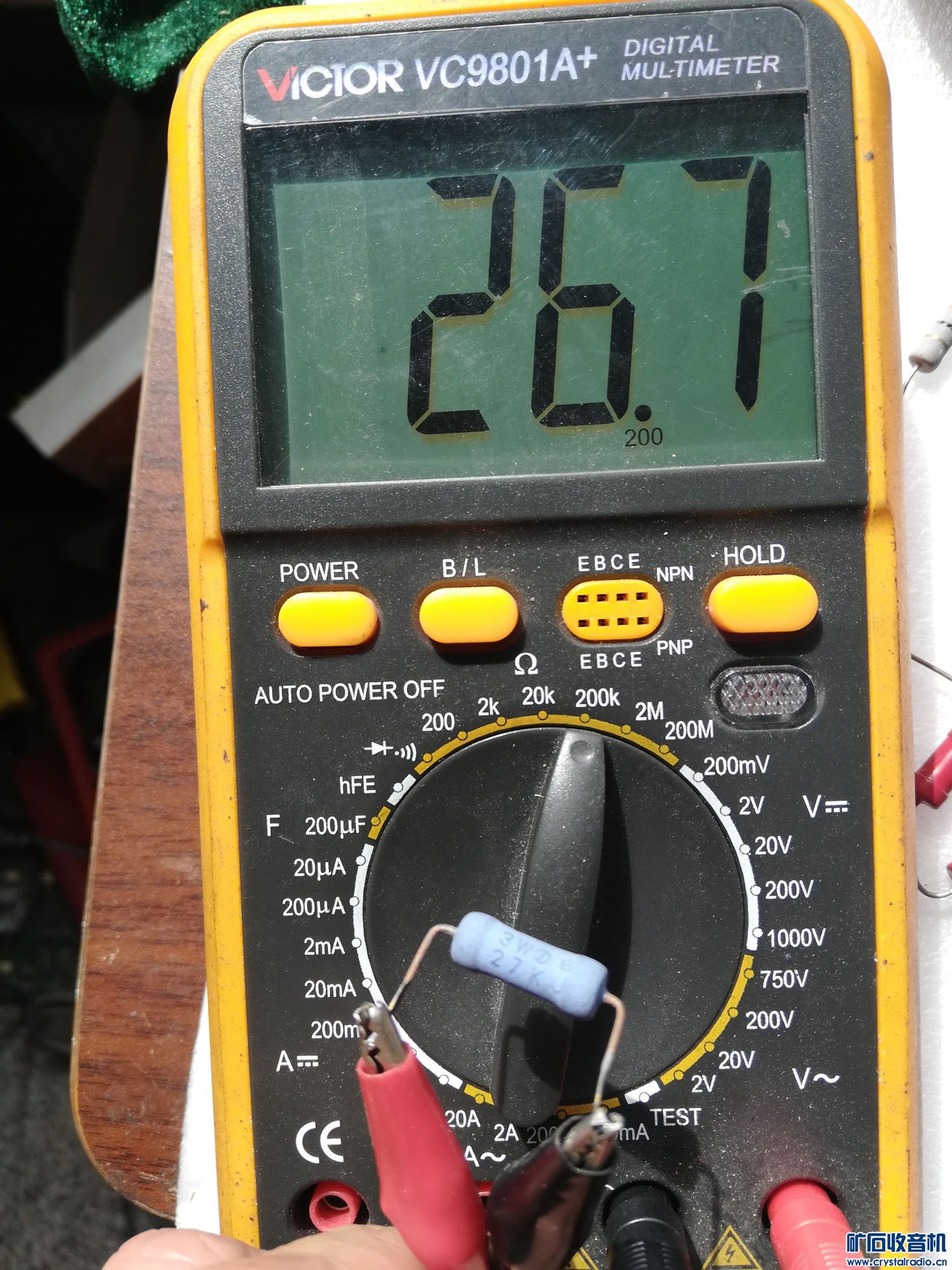

翻出了两个3W的27K碳膜电阻,两个1W510Ω的金属膜电阻。
需要换掉的两个屏极电阻20K、两个阴极电阻200Ω

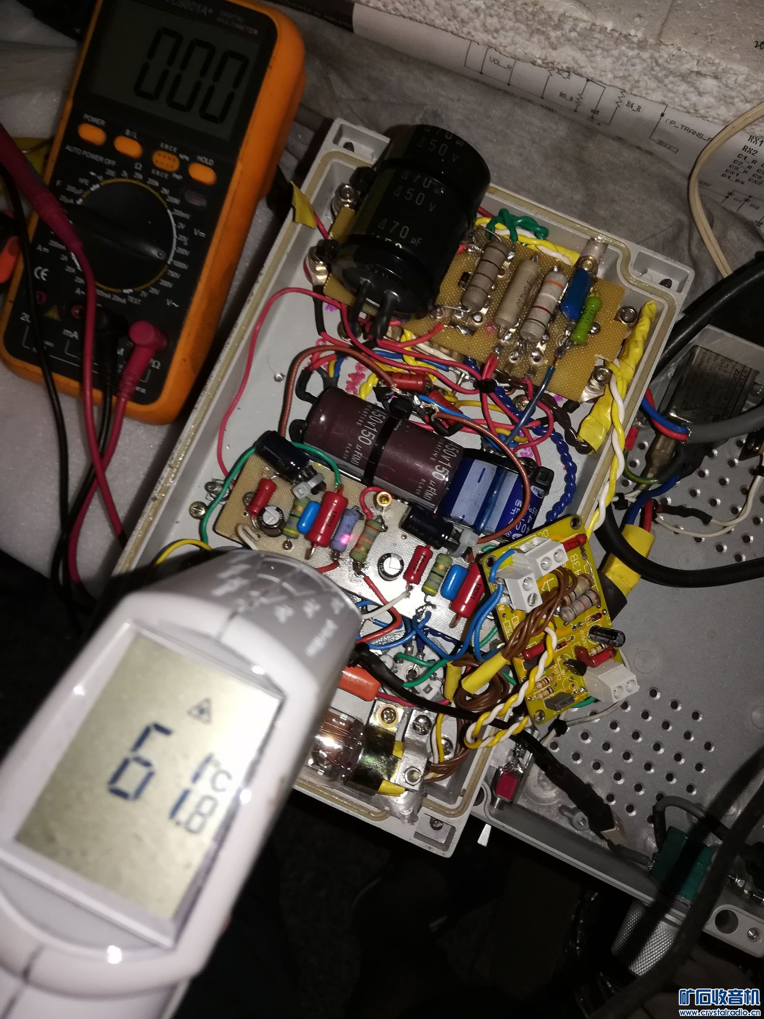

换后图
温度下来了
另外还换了前级电源的压降电阻换后为3.9K
电路图如下:
暂不具备测试条件,不能给出改后的波形效果。

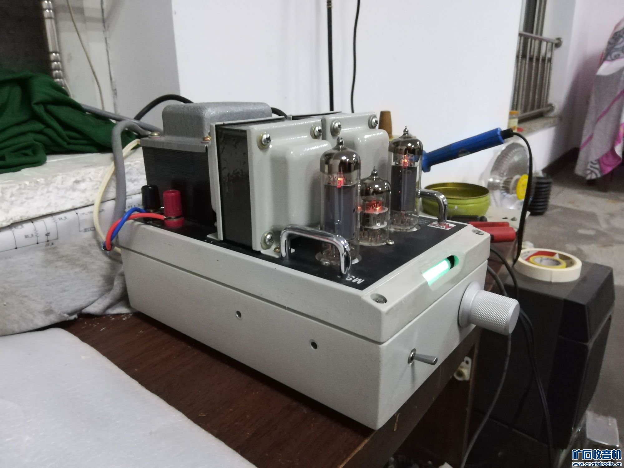

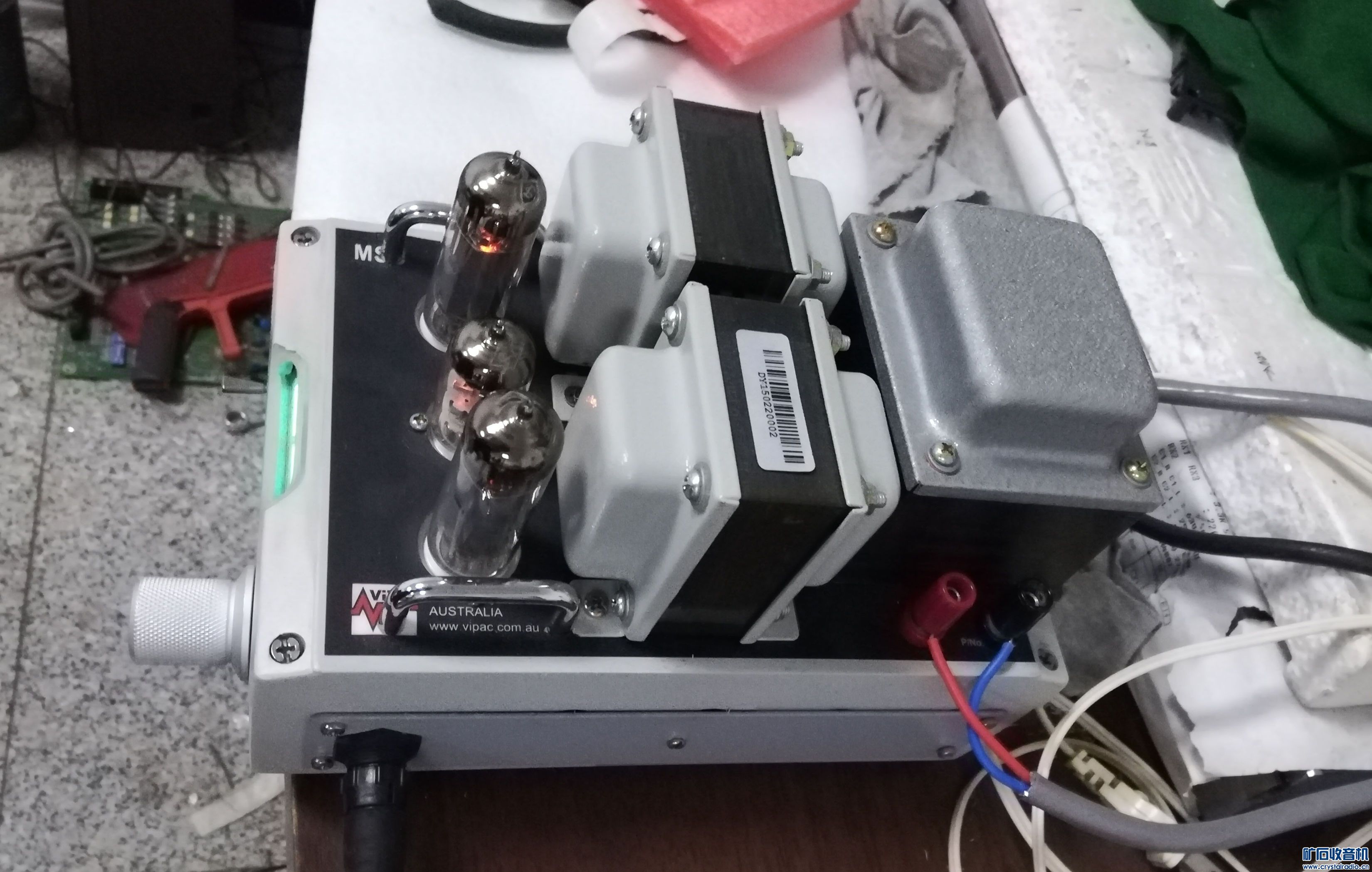

再发几张完成后的照片
谢谢白老师的指教!
发表于 2021-9-29 12:12:37 | 显示全部楼层
输出牛电源牛都是多大的
 楼主| 发表于 2021-9-29 18:15:53 | 显示全部楼层
48865889 发表于 2021-9-29 12:12
输出牛电源牛都是多大的
86*50的电源牛和两个66*33的输出牛.

小机很精致呀。。。
发表于 2021-9-30 12:32:34 | 显示全部楼层
6E2这样开孔用巧妙、很受启发!
发表于 2021-9-30 12:44:31 | 显示全部楼层
浪费了6N11这只好管子
发表于 2021-9-30 14:44:12 | 显示全部楼层
浪费了6N11这只好管子
6P14的栅负压6.4V,用6N1 6N3也能推动,要是用6922、E88CC等就更浪费了
发表于 2021-9-30 16:16:53 来自手机 | 显示全部楼层
人家爱用什么管用什么管,只要参数不离谱,就没什么好说的 按我说,201A增益合适
发表于 2021-9-30 20:50:13 | 显示全部楼层
星河A 发表于 2021-7-16 15:24
谢谢建议,按你说的,计划降低前级电流至5ma左右,阴极电阻约400Ω,屏极负载电阻30k。如图如何?还没改 ...
6N11选 80V -2V 的工作点真的是浪费了6N11这只好管子。看得我心疼。就像家里纯种的边牧生了一窝土狗一样无奈
发表于 2021-9-30 21:08:56 | 显示全部楼层
6N11比你说的6922 e88cc差哪里去。我说的是他选的工作点。就处于管子的线性变形区
发表于 2021-9-30 21:15:54 | 显示全部楼层
先不说6N11这只好管子用在6P14算不算下嫁。就你选的工作点 和负载阻抗,纯属浪费。这只国产绝世好管子工作点选的80v -2v 负载阻抗用27K-30K 我是相当无语的,明明有更好的工作点,比如100v -3v 哪怕你选80V -2V 负载阻抗用5.6k .大哥你真的暴谴天物了

 楼主| 发表于 2021-9-30 21:50:15 | 显示全部楼层
阿莫 发表于 2021-9-30 21:15
先不说6N11这只好管子用在6P14算不算下嫁。就你选的工作点 和负载阻抗,纯属浪费。这只国产绝世好管子工作 ...
呵呵,兄弟你先别着急,我理论基础低,没系统的学过,仅仅照抄做过一两个小胆机,还缺乏经验,发帖就是征求老师们意见,希望得到指点。你说是不是屏流在5ma以上线性好些。
发表于 2021-9-30 23:01:33 | 显示全部楼层
星河A 发表于 2021-9-30 21:50
呵呵,兄弟你先别着急,我理论基础低,没系统的学过,仅仅照抄做过一两个小胆机,还缺乏经验,发帖就是征 ...
打错字了 是80v  -1v  5.6k
