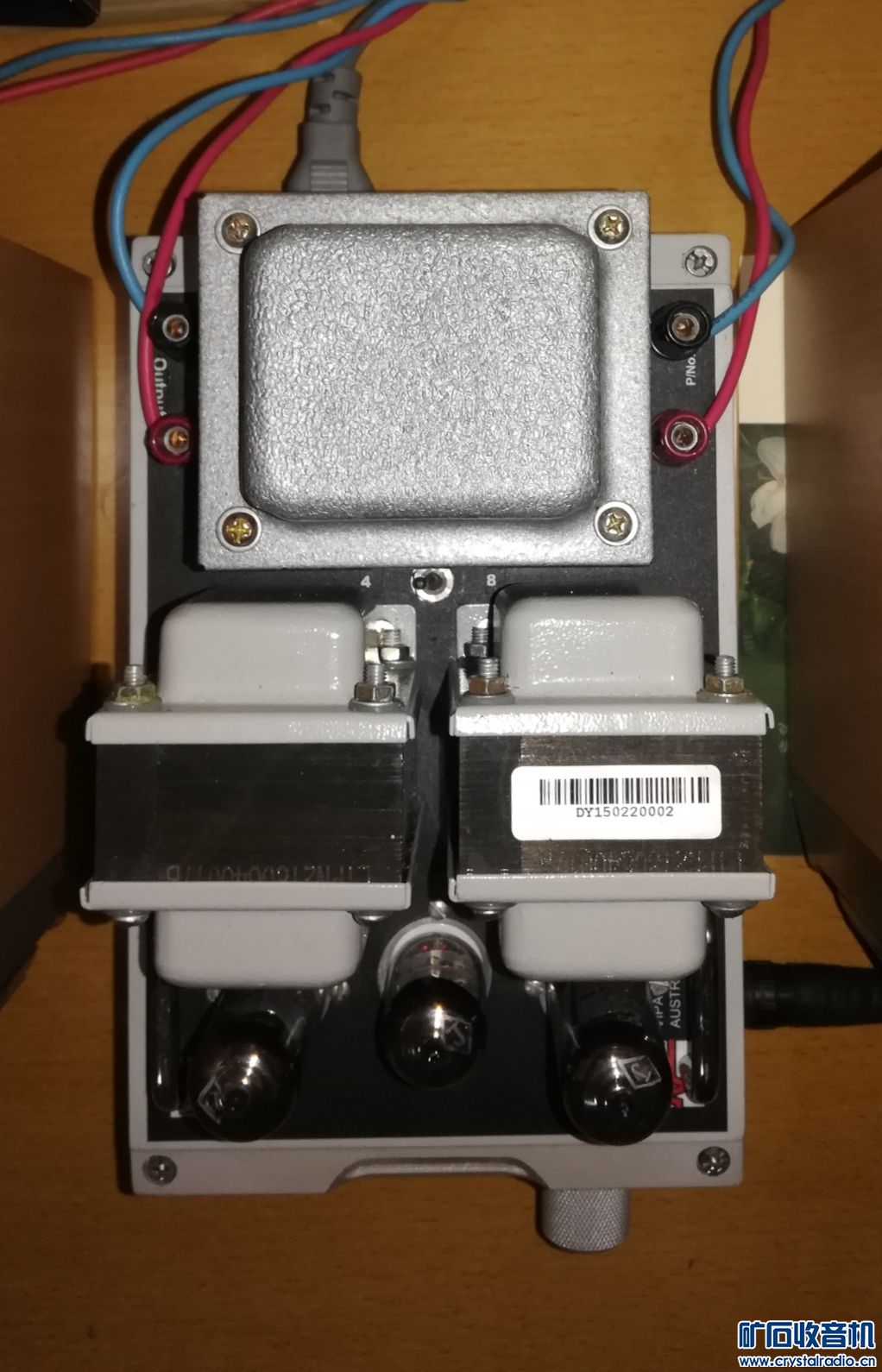

新做6n11+6p14单端

原来还有一个6E2啊!唱起来就有动态了,漂亮!
发表于 2021-7-8 11:46:30 | 显示全部楼层
你这插的管子我怎么看象是6P1呢,第一张图是6P14。

6P1是确定位置用的

6n11的屏极电阻不用换,把那个200欧的阴极电阻换一个1K就行,前级不用这么大电流.
 楼主| 发表于 2021-7-16 15:24:16 | 显示全部楼层
谢谢建议,按你说的,计划降低前级电流至5ma左右,阴极电阻约400Ω,屏极负载电阻30k。如图如何?还没改,等电阻。
发表于 2021-7-16 16:25:55 | 显示全部楼层
前级电流2--5毫安都可以,调整一下负反馈量就0K.

问什么要4只管子?
有一只是6e2

元器件分布过于密集,容易产生自激、噪音

还好,挺安静的。我做了两台这样紧凑的小机,底台220mm*140mm*70,这个是86片的电源,66片的输出牛,空间紧促,元器件比较密集,只注意了走线最短,电源滤波质量,其他的没有刻意控制。实话说,噪声都很小,几不可闻。

小壳子漂亮,只是电源牛无处落座有点磕巴

没有,电源牛在底台的尺寸范围内,140*220*70的尺寸刚刚能装下86片的电源牛和两个66片的输出牛,只是很紧凑。

不知楼主改了没有,建议阴极电阻560欧姆+47欧姆,屏极电阻27K(功率3W)。
