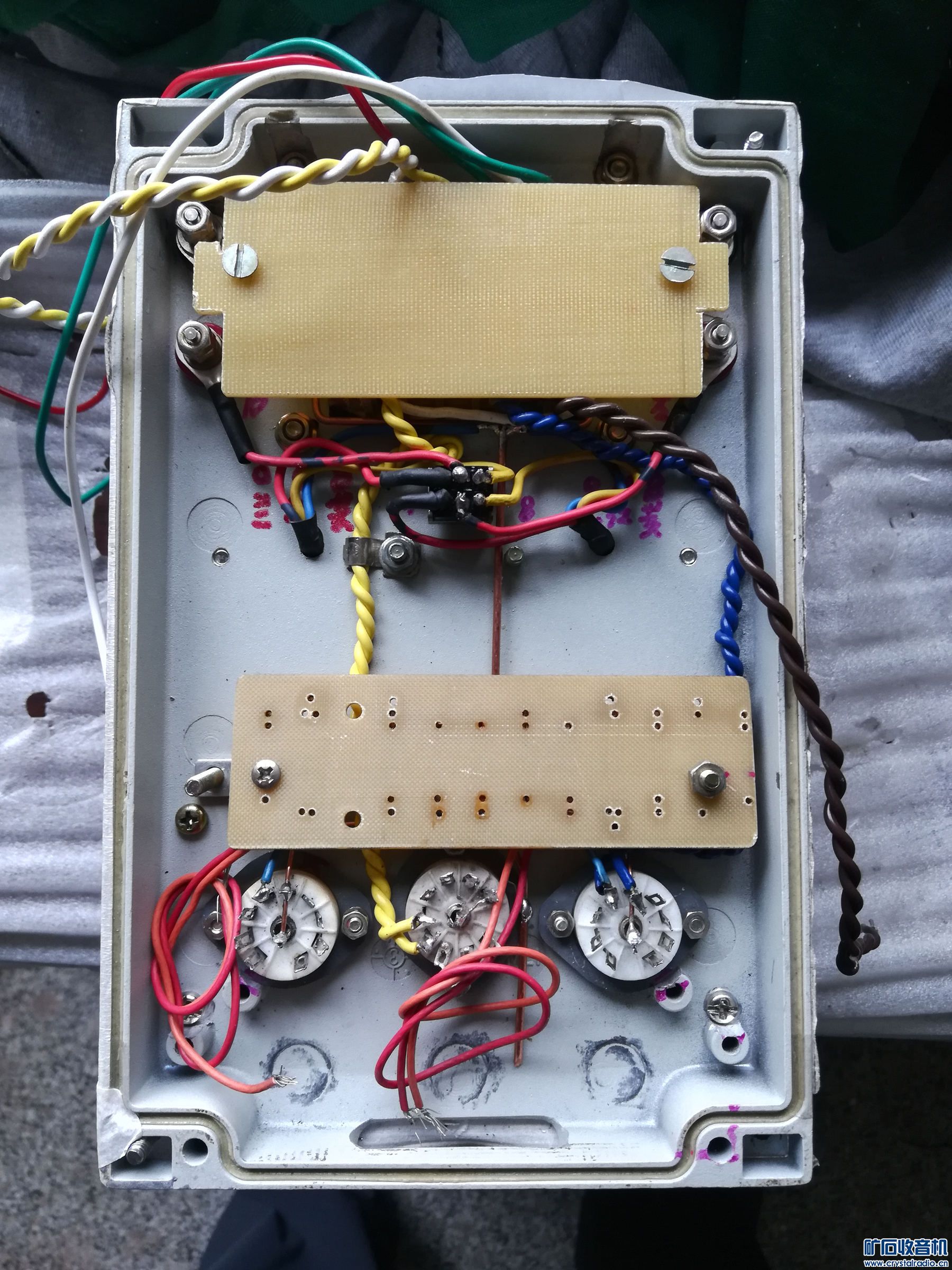

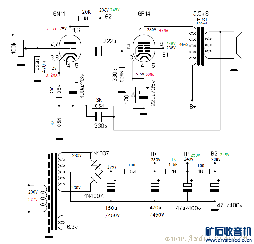

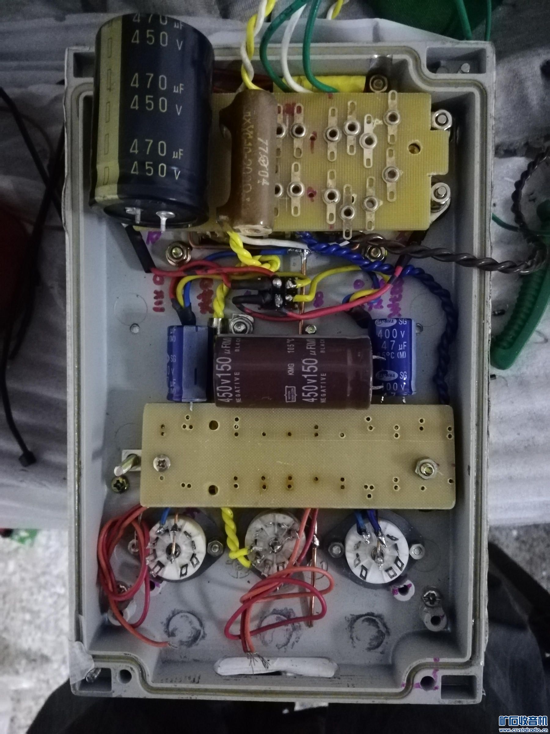

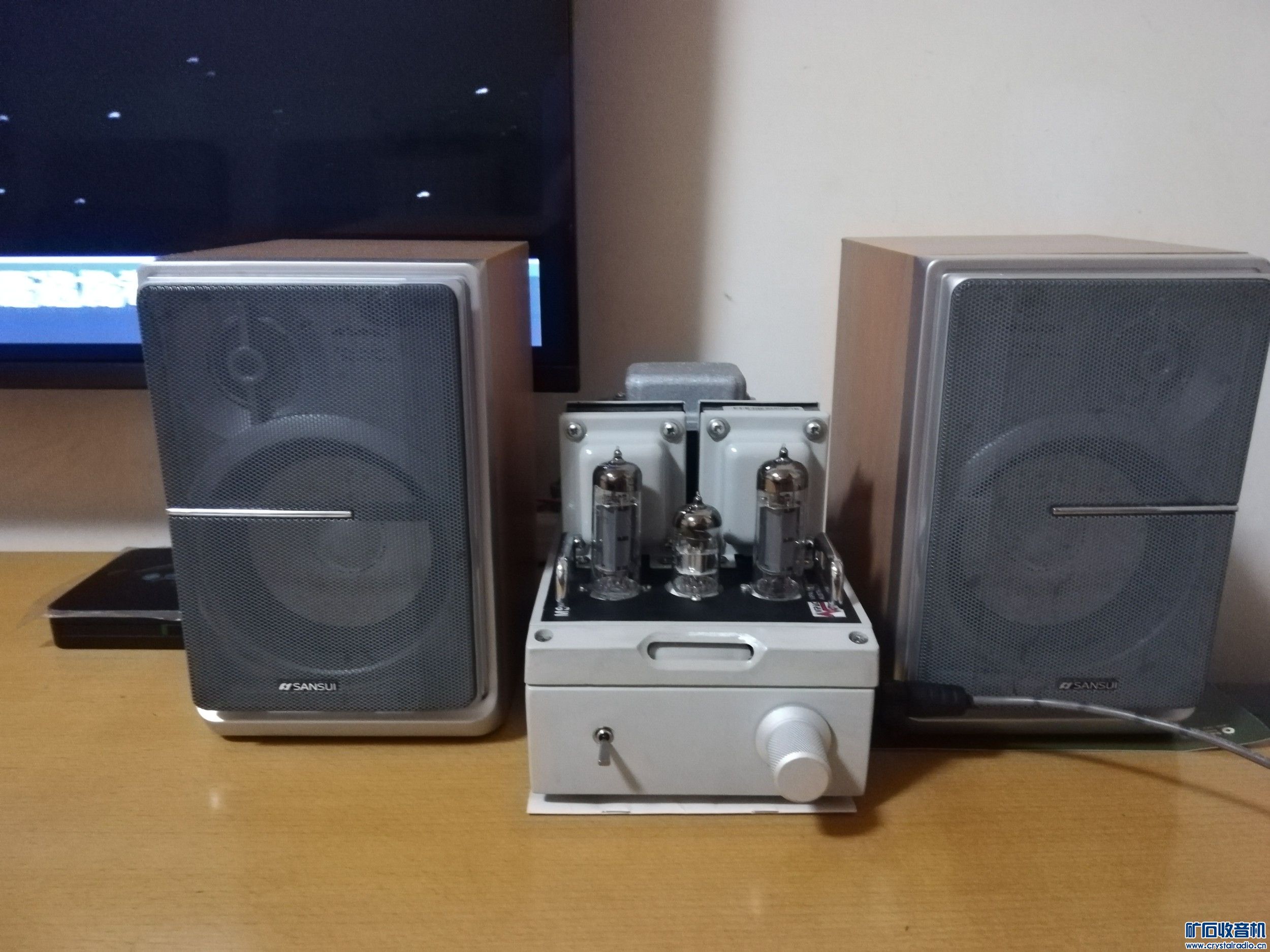

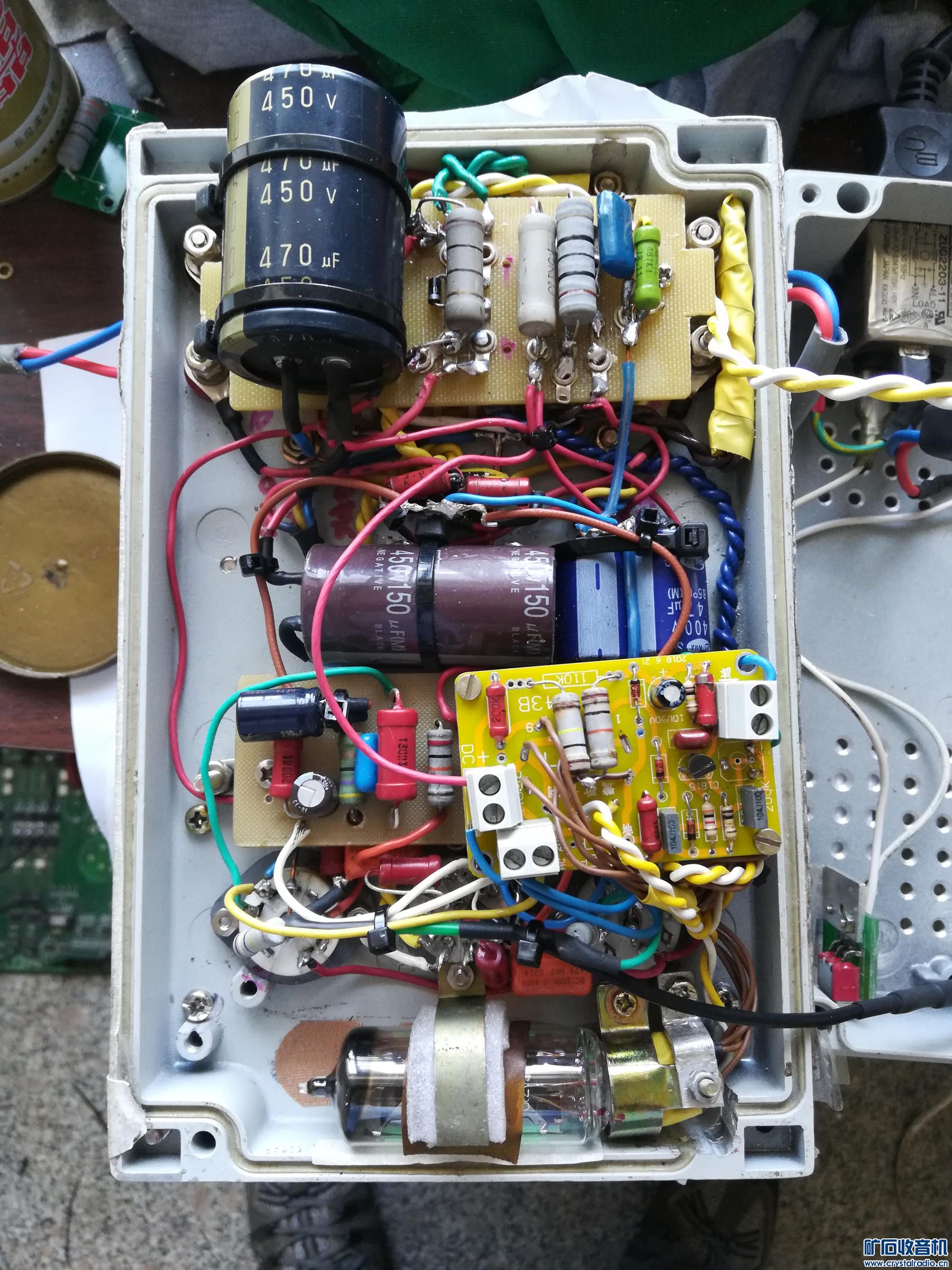

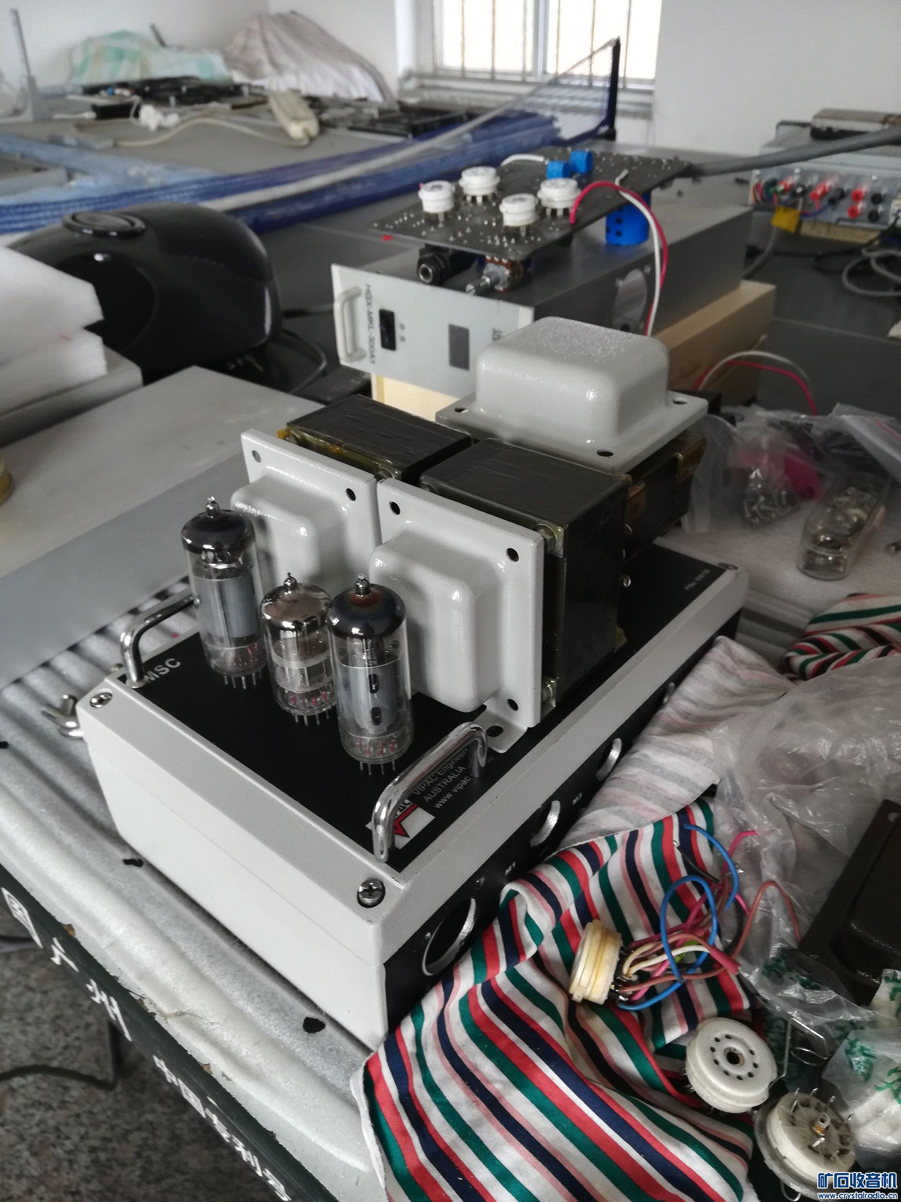

做了个紧凑型的6n11+6p14单端,各位老师给看下有无问题。不会画图,图纸是借论坛的图(抱歉!忘了哪位老师的)改的,在此致谢。6n11屏极负载电阻发热严重,点温枪70多度。

发表于 2021-9-30 21:15:54 | 显示全部楼层
先不说6N11这只好管子用在6P14算不算下嫁。就你选的工作点 和负载阻抗,纯属浪费。这只国产绝世好管子工作点选的80v -2v 负载阻抗用27K-30K 我是相当无语的,明明有更好的工作点,比如100v -3v 哪怕你选80V -2V 负载阻抗用5.6k .大哥你真的暴谴天物了

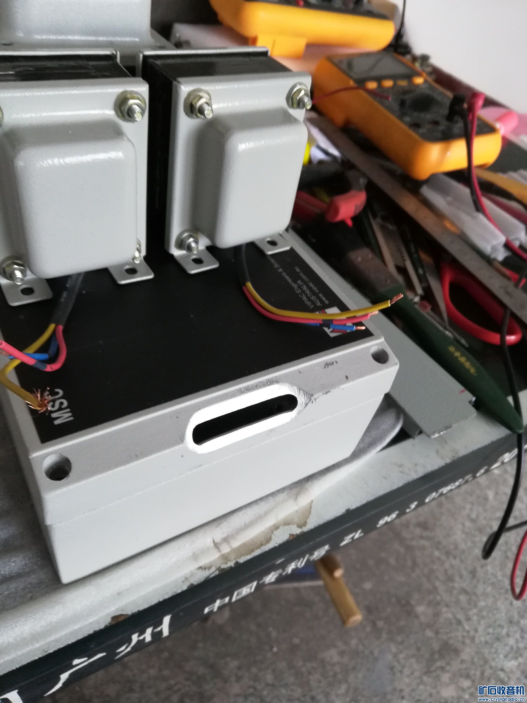

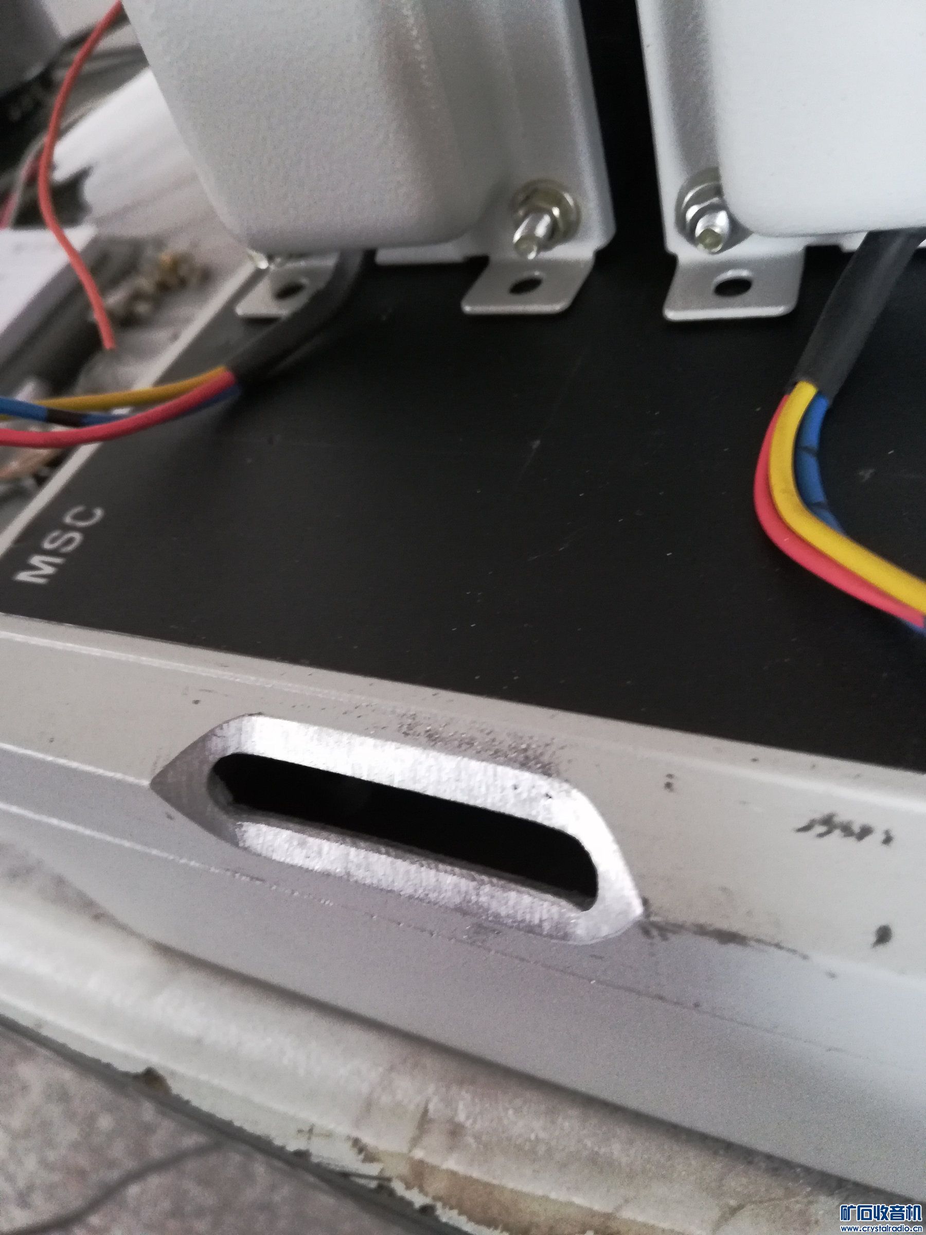

发表于 2021-7-4 21:51:12 | 显示全部楼层
斜口是锉刀加工的吗?功夫不错。
 楼主| 发表于 2021-7-4 21:56:10 | 显示全部楼层
fch768 发表于 2021-7-4 21:51
斜口是锉刀加工的吗?功夫不错。
是,板锉和圆锉,这回开孔开大了,不好看。
发表于 2021-7-4 21:57:27 | 显示全部楼层
焊接糊上,再锉。
 楼主| 发表于 2021-7-4 22:01:32 | 显示全部楼层
fch768 发表于 2021-7-4 21:57
焊接糊上,再锉。
是铝壳,就这么地吧,下回做注意尺寸小点,细致点
发表于 2021-7-4 22:36:25 | 显示全部楼层
实际电压值是绿色的吗?6n11屏极电阻用的是1瓦的?
 楼主| 发表于 2021-7-4 22:41:51 | 显示全部楼层
绿色的是最后的电压值
发表于 2021-7-4 22:49:31 | 显示全部楼层
星河A 发表于 2021-7-4 22:41
绿色的是最后的电压值
如果6n11的屏极电阻用的是1w的,那就小了,按现在的电压电流计算,这个电阻的功耗已达到1.3w了。
 楼主| 发表于 2021-7-4 22:56:11 | 显示全部楼层
应该是1w的,我看成2w的水泥阻了。整机发热量也较大。不过声音挺好。噪音有一点点100hz微哼。
发表于 2021-7-5 08:17:53 | 显示全部楼层
灯丝加一个平衡电阻中心接地
发表于 2021-7-5 12:04:56 | 显示全部楼层
6n11屏流8mA,
它的屏极电阻1W小了
换成3W。
 楼主| 发表于 2021-7-5 20:30:31 | 显示全部楼层
宝马 发表于 2021-7-5 08:17
灯丝加一个平衡电阻中心接地
谢谢宝马老师的指点
 楼主| 发表于 2021-7-5 20:33:56 | 显示全部楼层
lxa000 发表于 2021-7-5 12:04
6n11屏流8mA,
它的屏极电阻1W小了
换成3W。
@lxa000老师,等我找俩20k/3W的电阻换上。
