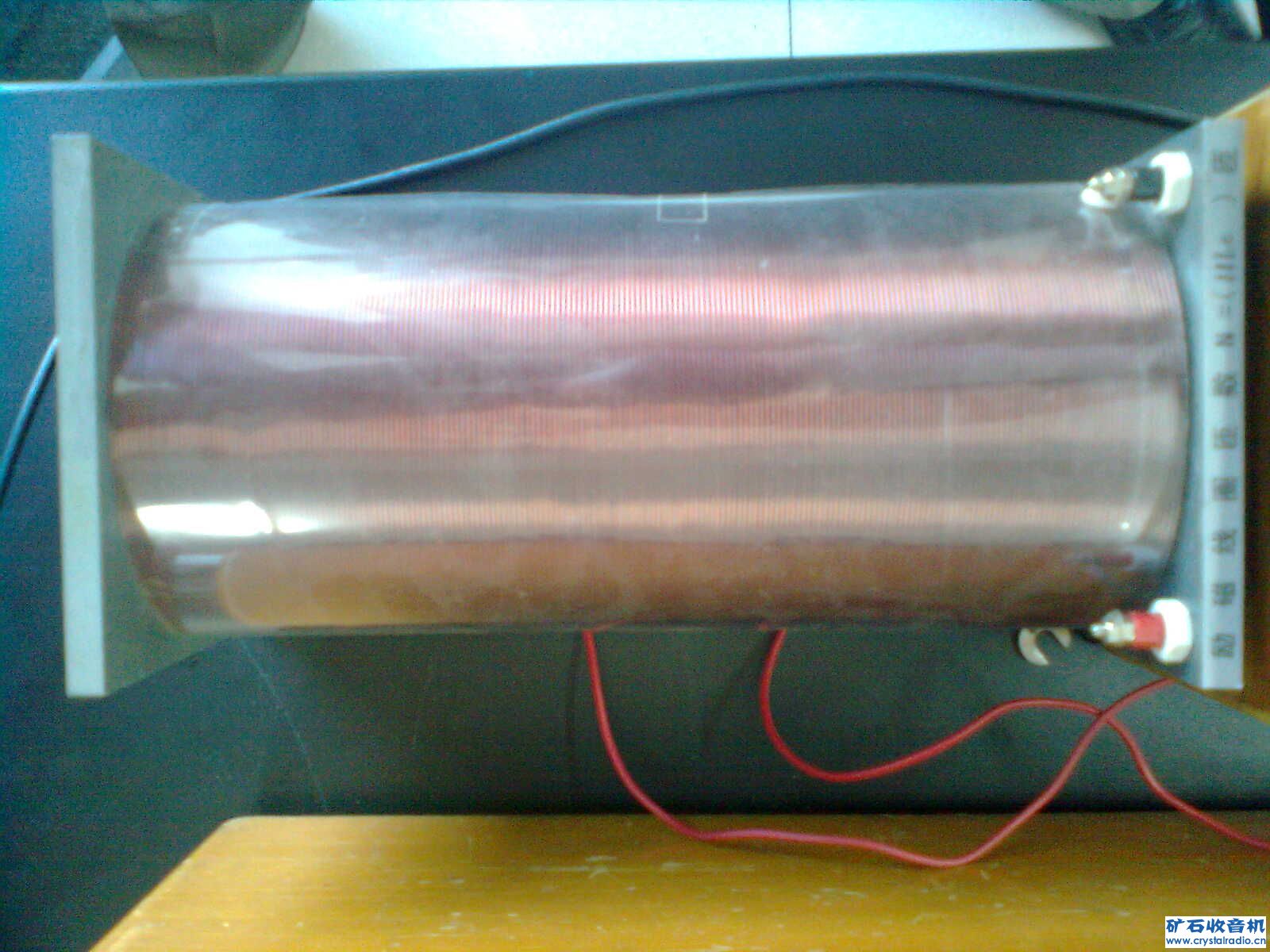

R采用10欧姆标准交流电阻箱,C采用3位标准电容箱,电感为非标准产品。
    电感近景(直径1mm漆包线多层密绕在内径85mm、外径101mm、长度215mm的聚苯乙烯管子上,共绕1160匝)

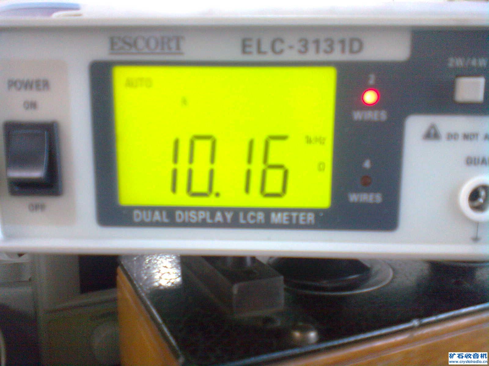

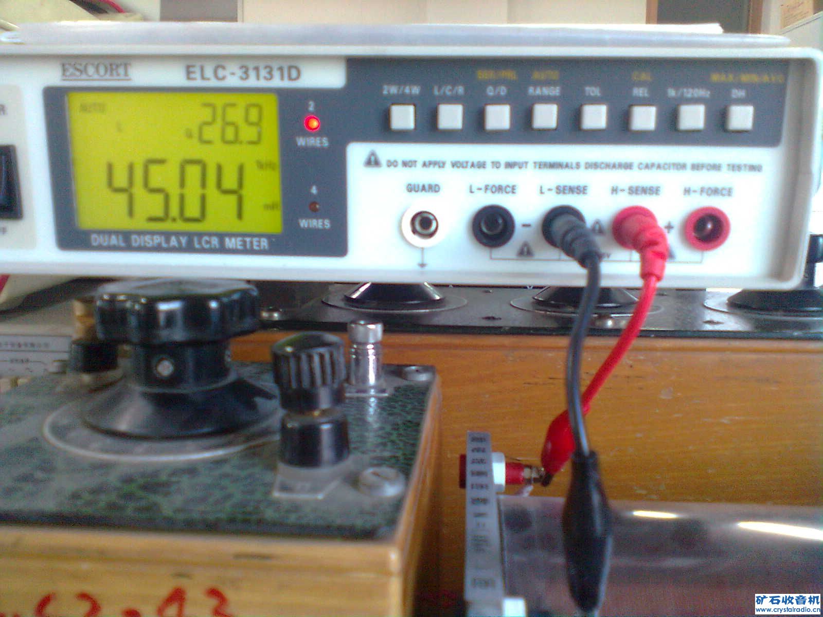

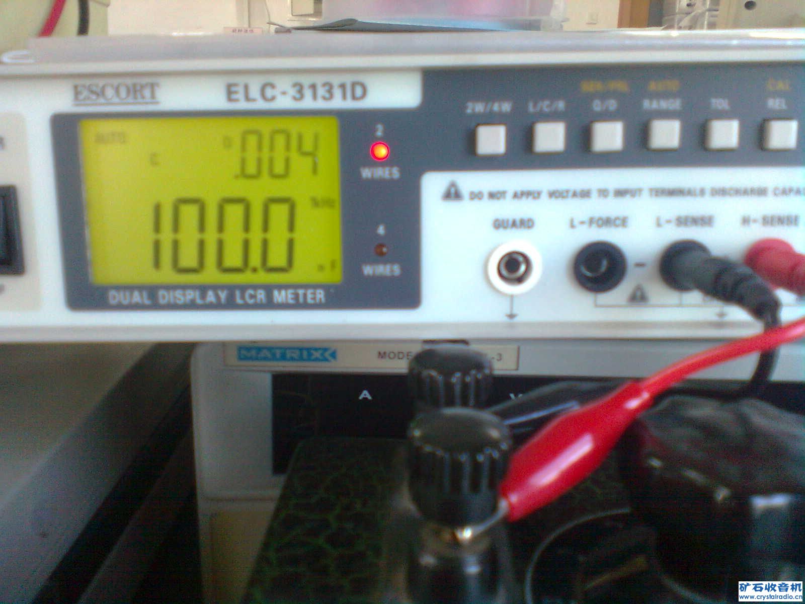

    下面是用电桥实测如上RLC参数的结果(其中电容选择两个不同的值)
 楼主| 发表于 2011-6-18 06:57:18 | 显示全部楼层
根据电桥对RLC的参数测试结果,可知电阻箱和电容箱都很准确,非标电感的L=45.04mH,Q值=26.9,应该说品质还是不错的。电感的直流电阻无法用此电桥测出,所以改用UT58数字表欧姆档进行测量,实测10欧姆标准电阻箱和非标电感的直流电阻分别是9.58和7.58欧姆,考虑到电阻箱10欧姆是准确的,所以将UT58测量电感的电阻值修正为7.91欧姆。

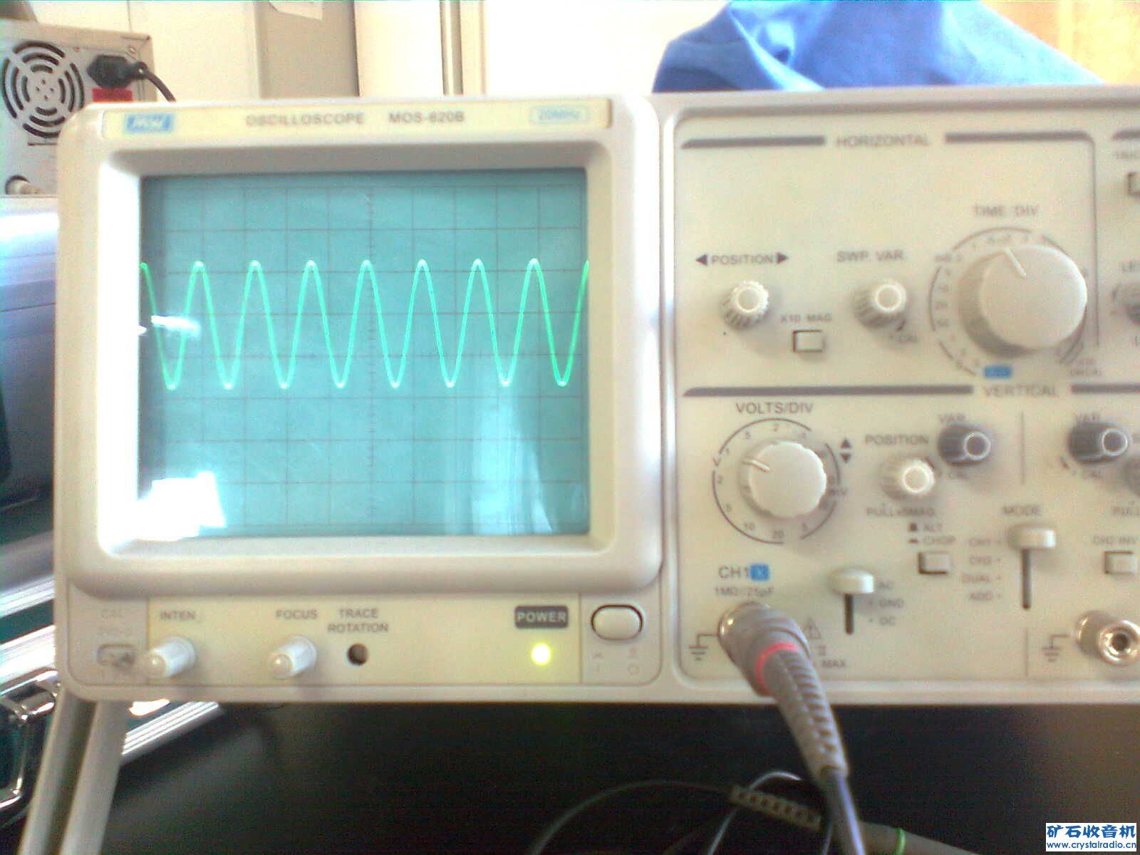

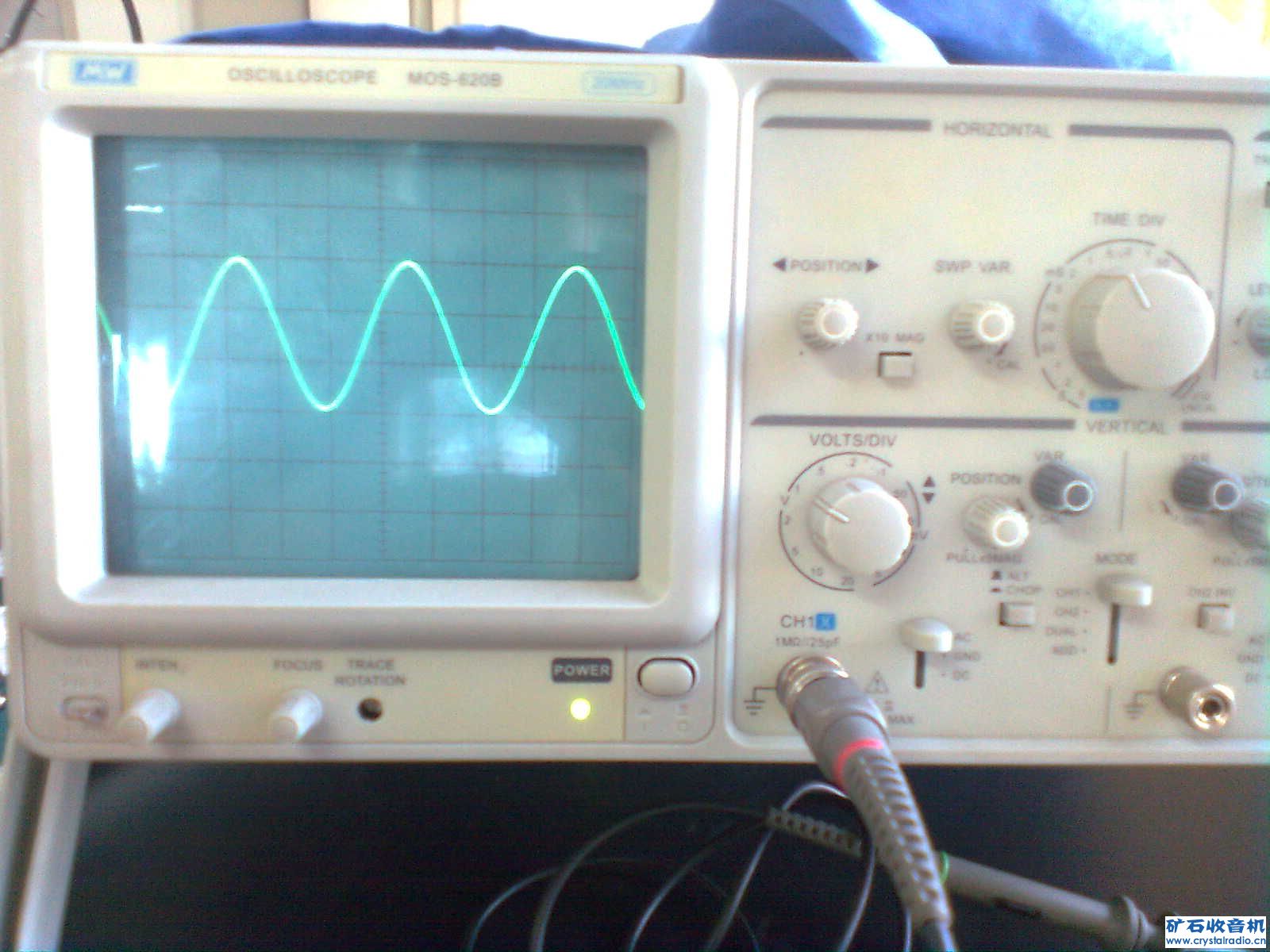

    信号源使用SG1648功率函数信号发生器的功率输出端子,波形为正弦波;C使用电容箱,容量分别选择1.0微法和0.1微法两种,在保持信号源输出Vo不变的情况下,不断改变其输出频率,采用HG1931繁用表交流电压档分别测量Vr、Vc、Vo,测量数据如下:
(1) C取1.0微法的测量数据
   f                 Vr             Vc             Vo
301.28        0.022         1.20         1.021
350.18        0.028         1.28         1.021
400.07        0.035         1.41         1.020
450.14        0.044         1.57         1.020
500.40        0.056         1.81         1.020
550.11        0.073         2.17         1.020
600.48        0.102         2.77         1.022
650.16        0.155         3.91         1.022
700.14        0.282         6.66         1.024
750.38        0.499        11.13         1.025
800.42        0.280         5.94         1.022
850.25        0.164         3.33         1.023
900.34        0.114         2.22         1.023
950.85        0.087         1.63         1.025
1000.1         0.070         1.28         1.025
典型测量过程可参考图片398--400
下面是专门调节到谐振点时的数据
746.72        0.498        11.14         1.024
图片参考402--404
