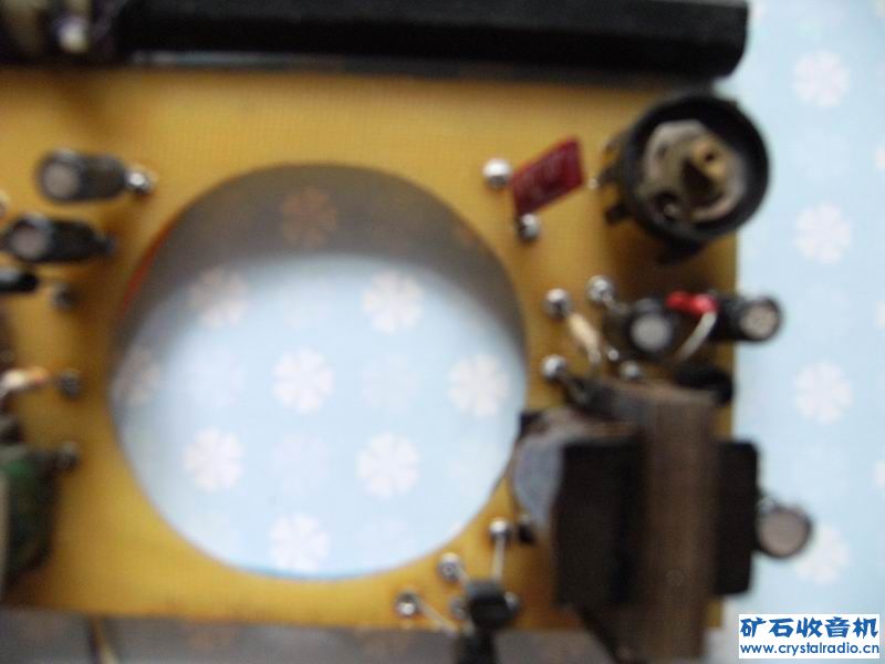

因为没有经验场效应四管机调试了很长时间,终于可以出声了,灵敏度还可以能够接收6、7个台,声音不是很大,但能够清晰的收听。
输入变压器重新绕制,初级1200T/次级1200T*2 ,整机电流15mA,调整R1、R3、R7可以改变场效应管的工作点。
电路还存在许多缺点,希望大家多多指点,进一步完善,谢谢!

电容C9的正端接BG3/4的D端

取消C3或在C2上并联个高阻值的电阻(比如说470K)试试。

回复 2# ljg312
  场效应管的输入阻抗高,噪音小,此外还有一些电子管的特性,主要想实验一下

R6是否可以小一点?

高放的场管为什么不直接接到调谐线圈上?

回复 7# BYSM5210
    谢谢!使用的场效应管是BF247

回复 10# 三管超外差
    原来是直接接的,不能覆盖整个频率,选择性也不好。改成现在的图接收效果不错,场效应的输入阻抗高,次级可以多绕几圈

请问加不加再生效果变化明显么? 我做过的几个场管电路感觉再生效果不明显,不过我是用的3DJ6。
