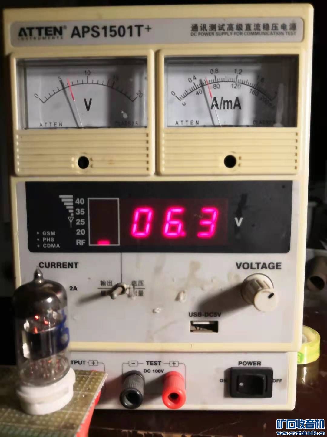

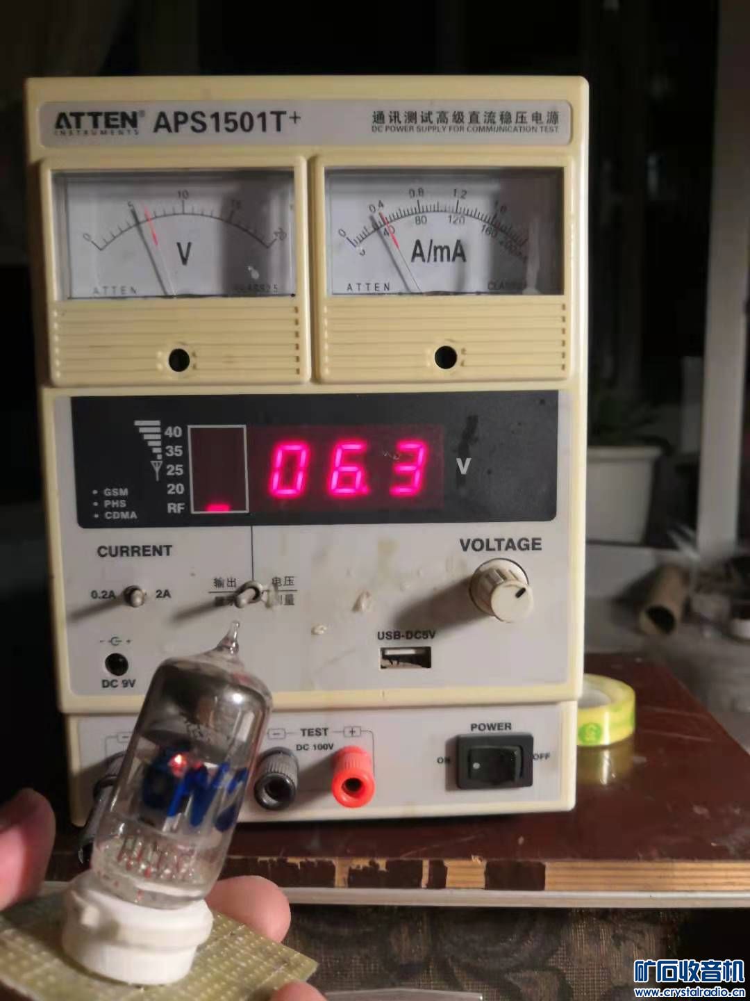

白居不易 发表于 2021-7-1 14:06
不要把话说绝了,既然好几位网友都指出6N2不对,不妨找一个备用管对照一下,如果手里没有,请看下图:
左6 ...
谢谢“白居不易”老师的精心讲解!
为了证实这个6N1,学生用9脚插座测灯丝电流方式进行了验证。查手册灯丝电流6N1为0.6A,6N2为0.345A。据此这个管子是6N1。
再次感谢您等老师的斧正!
6N2灯丝电流近0.4A
6N2灯丝电流近0.4A
6N1灯丝电流0.6A
6N1灯丝电流0.6A
 楼主| 发表于 2021-7-1 21:10:50 | 显示全部楼层
daxian50 发表于 2021-7-1 11:39
中周与6P1之间的那个管子。
非常感谢“daxian50”老师的指教!
经用测灯丝电流的方式验证,这个管子灯丝电流为0.6A,确实是6N1。
 楼主| 发表于 2021-7-1 21:14:03 | 显示全部楼层
zzfjct 发表于 2021-7-1 11:25
6N1的屏极是灰黑色的,6N2的屏极是亮金属色的,这是外观区别,所以7楼能看出来。
非常感谢“zzfjct”老师的指教!
经用测灯丝电流的方式验证,这个管子是6N1。

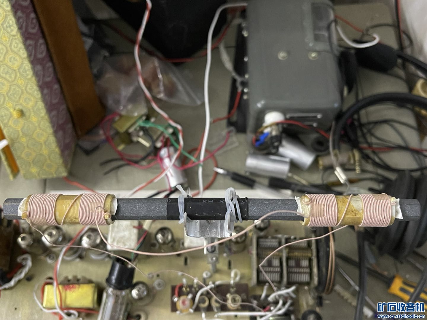

正直电子 发表于 2021-6-30 17:56
很精湛的手艺,磁棒天线其实分两段绕就足够了,我的做法是用两个套管,然后每个套管上绕两段,然后装在磁棒 ...
磁棒天线其实分一段绕就足够了!!

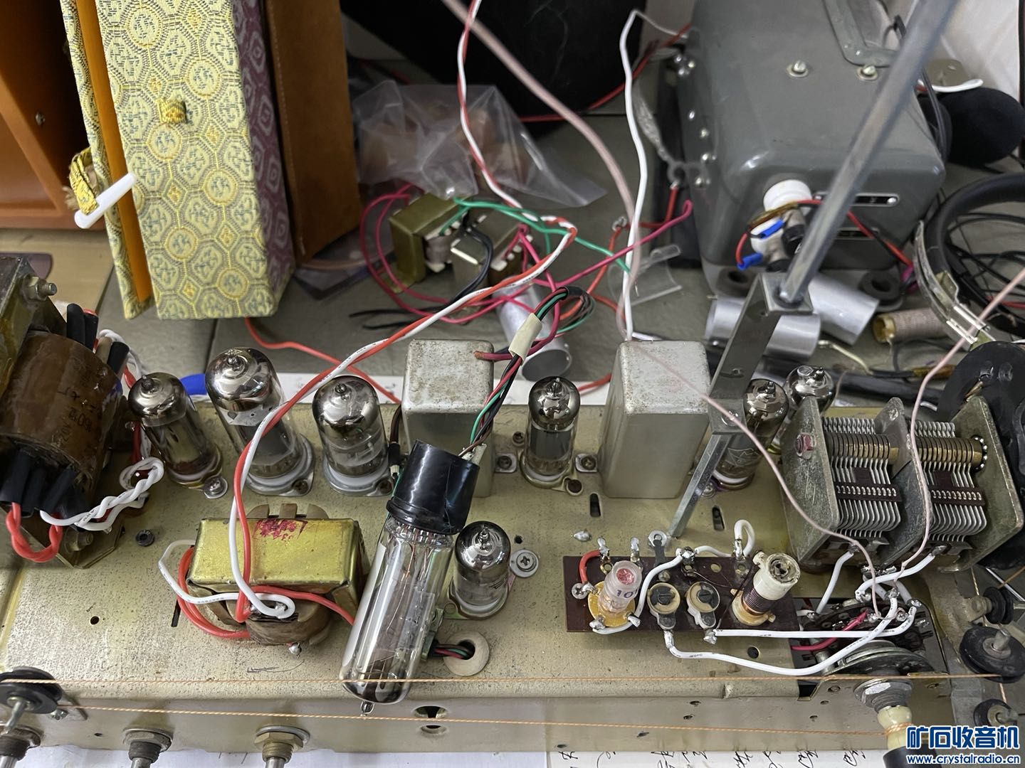

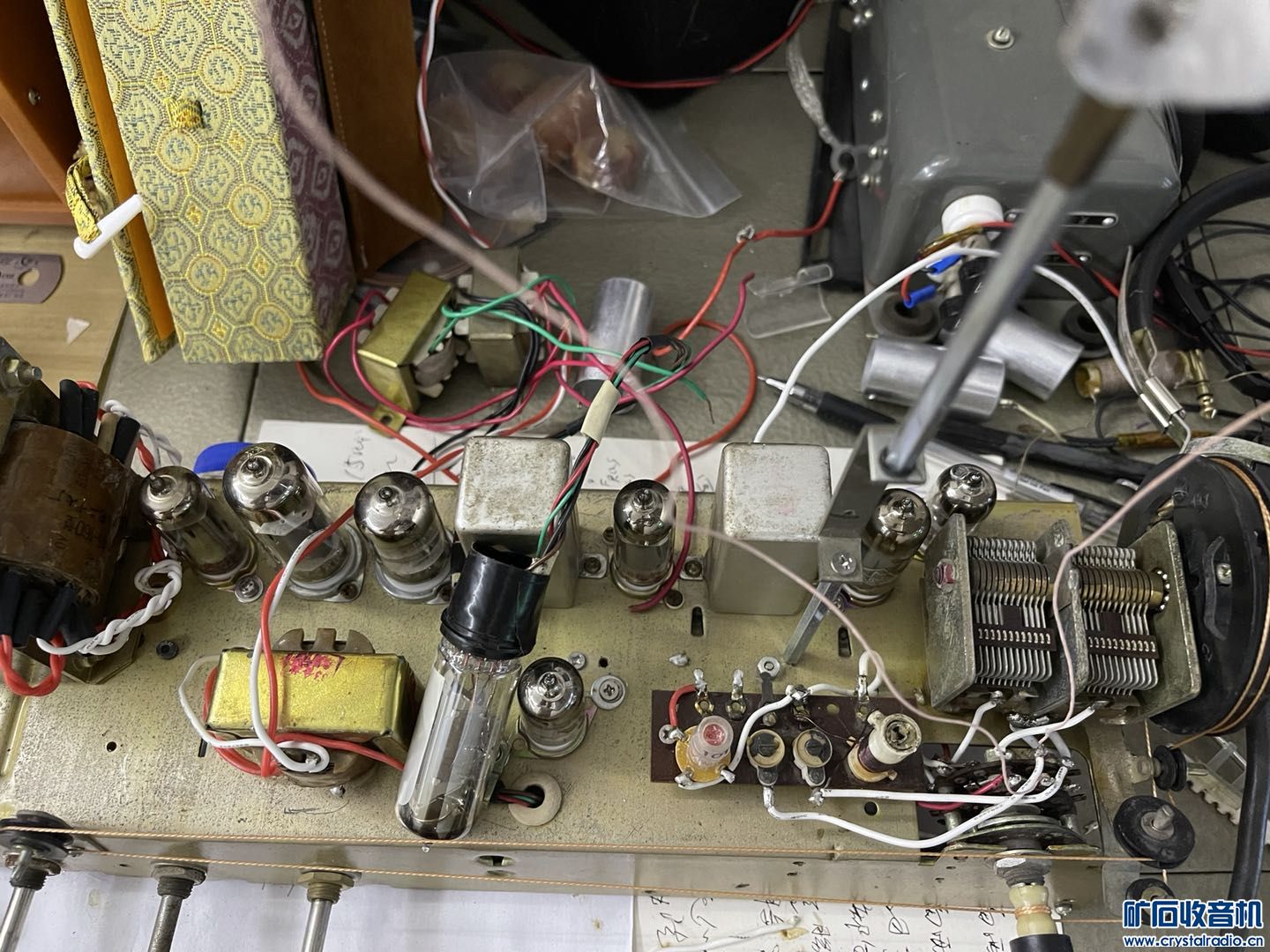

 楼主| 发表于 2021-7-2 08:15:48 | 显示全部楼层
daxian50 发表于 2021-6-30 17:40
怎么用了个6N1,按道理应该是用6N2的。
请教“daxian50”老师:
这台机是八三年在河北某地五交化的仓库按处理价收的,不知是原机就上的是6N1?还是这台机退过货或在什么环节把6N2换成了6N1?也未找到原图,我收来后直到前天打理,从没有动过。
经换用6N2和前的6N1比较,听感上并没有什么差别。
发表于 2021-7-2 09:00:23 | 显示全部楼层
涧边草 发表于 2021-7-2 08:15
请教“daxian50”老师:
这台机是八三年在河北某地五交化的仓库按处理价收的,不知是原机就上的是6N1 ...
一般收音机上直接替换,不会有什么明显变化。6N1的灯丝电流是0.6A;6N2的灯丝电流0.3A,加热功耗大了一点。

 楼主| 发表于 2021-7-2 14:22:53 | 显示全部楼层
daxian50 发表于 2021-7-2 09:00
一般收音机上直接替换,不会有什么明显变化。6N1的灯丝电流是0.6A;6N2的灯丝电流0.3A,加热功耗大了一点 ...
谢谢回复!
再次感谢斧正这个知识点!

发表于 2021-7-2 15:14:05 | 显示全部楼层
glf1978 发表于 2021-7-1 23:43
磁棒天线其实分一段绕就足够了!!
实话就是不管分不分,效果都没多少区别,咱玩无线电,谁没点强迫症,唉
