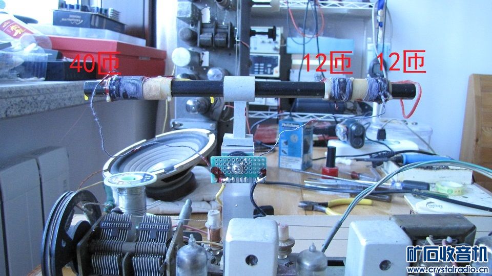

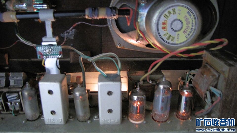

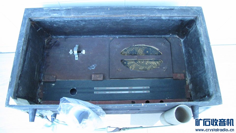

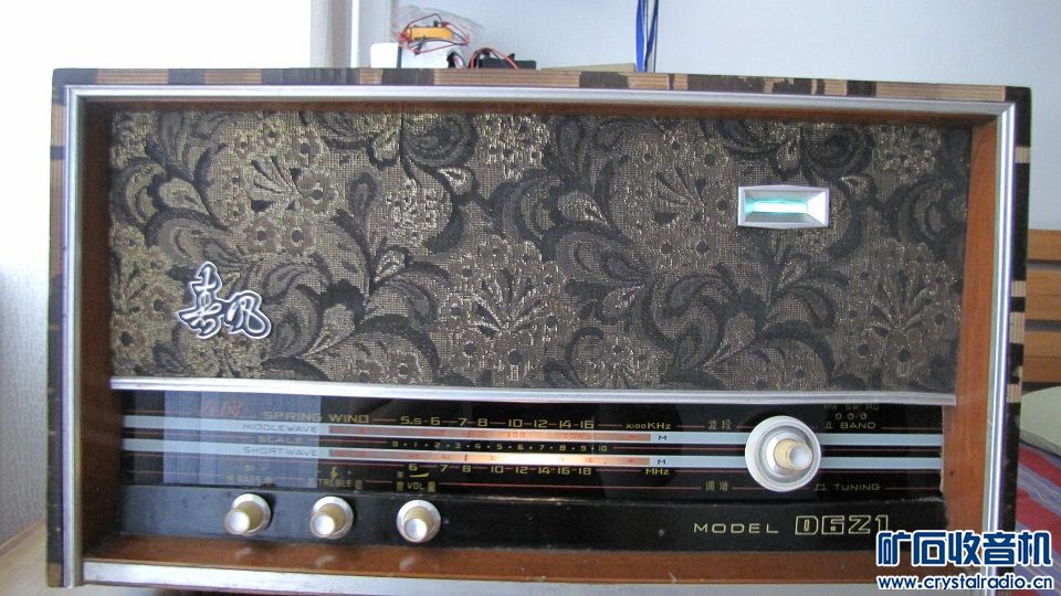

多年前收的一台“春风”D6Z1,今有时间从老家的杂物间拾掇出来,准备打理。木壳几乎全部开了胶,除中波天线线圈丢失外,底盘上下零件完整,中周原封未动,刻度盘、拉线等基本完好,测量电解电容还可以使用,其他元器件、电路未发现有明显的故障和维修痕迹。
一、卸下旋钮,拆出机芯,全面打扫卫生;
二、白乳胶将机壳开胶处,全面粘合;

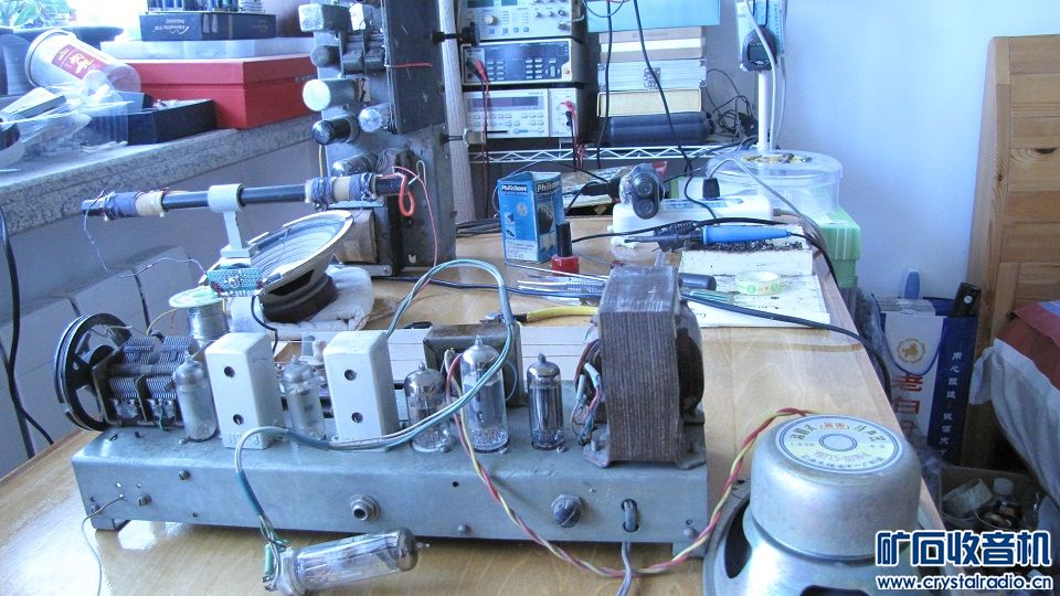

三、加200mm磁棒,用现有的多股纱包线分两个线圈三组绕40T+12T+12T,并用弯制铝合金架固定,最短线引入原天线线圈接头处;

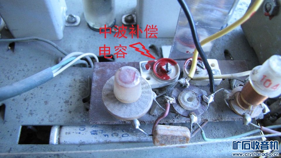

四、统调。因中周等可调部位原封完好,仅对加装的中波磁棒线圈进行调整,低端搜一信号,调整磁棒线圈的位置至最强,再在高端搜一信号调整补偿电容至最强,高、低端反复两三次封固。短波看其振荡、天线线圈等可调部位原封依旧,搜台正常。
五、清洗旋钮,双连可变电容、电位器等部位清洗加点润滑脂(油)并装机,搞定。

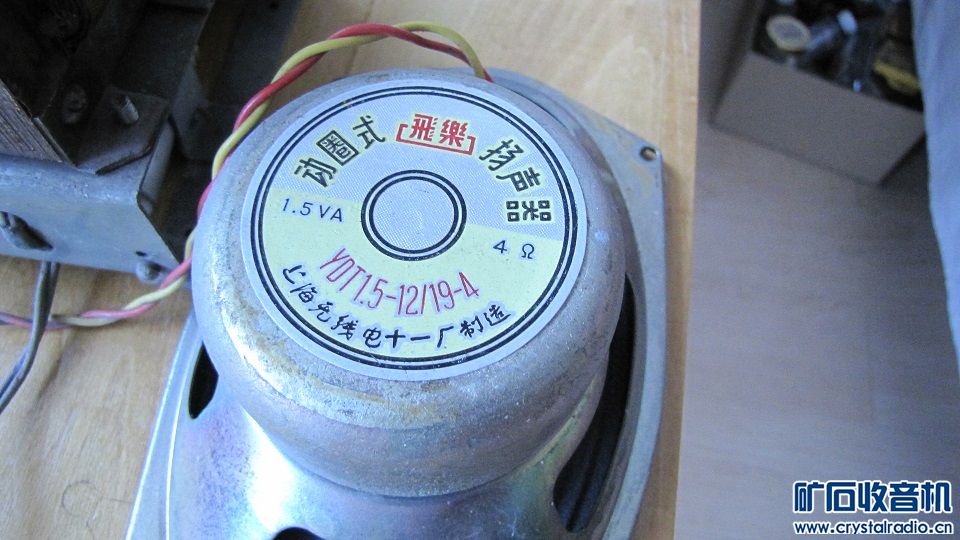

飞乐喇叭不错。
手艺不一般。

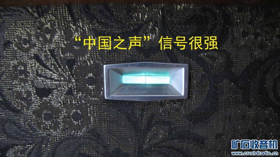

楼主功力深厚!我这里中央台有时候信号有阻塞,多台机都一样。您那里信号怎样?

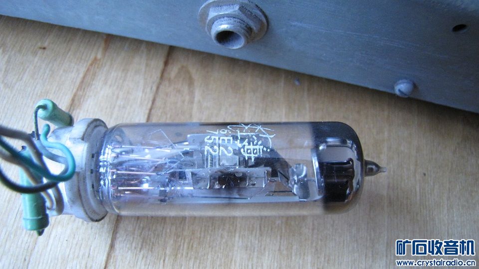

怎么用了个6N1,按道理应该是用6N2的。
很精湛的手艺,磁棒天线其实分两段绕就足够了,我的做法是用两个套管,然后每个套管上绕两段,然后装在磁棒上,塞入导线外皮消除空隙,同步移动两组线圈完成低端统调然后打蜡固定,自认为效果很好,也推荐给您,感兴趣可以试试
我的数据:总匝数60T,分2*(15+15)绕制

那个“飞乐”椭圆喇叭,拆下来几乎和新的一样,很重!

正直电子 发表于 2021-6-30 17:56
很精湛的手艺,磁棒天线其实分两段绕就足够了,我的做法是用两个套管,然后每个套管上绕两段,然后装在磁棒 ...
谢谢!
我试验了60匝-75匝,电感量实测在210-255μH左右,低端统调移动线圈在磁棒上的位置都可以调整好,人为感觉并没有多少出入,就那一点旧的纱包线,不想剪掉,就绕上去了。
 楼主| 发表于 2021-6-30 18:21:09 | 显示全部楼层
谢谢!
现在的中波段,大部分时间根本没法听,我有纯天线线圈的电子管收音机,不改磁性天线要不没法听(全频段的噪音干扰),要不就是买药的广告信号还特好。

把那几个管子搽干净了再拍照岂不更好看?
哪里有个6N1?

是的,谢谢提醒!
过去的印字太不敢蹭了,手里有的电子管都没字了,能不动它还真不想动它。
