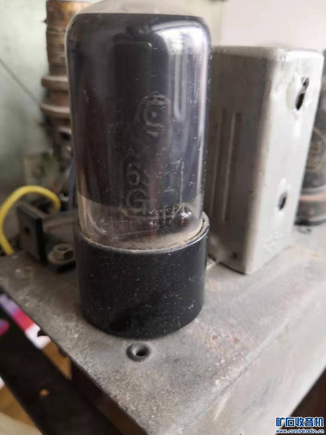

6N1的屏极是灰黑色的,6N2的屏极是亮金属色的,这是外观区别,所以7楼能看出来。
发表于 2021-7-1 11:39:05 | 显示全部楼层
中周与6P1之间的那个管子。
 楼主| 发表于 2021-7-1 12:37:40 | 显示全部楼层
daxian50 发表于 2021-7-1 11:39
中周与6P1之间的那个管子。
绝对是个6N2!
 楼主| 发表于 2021-7-1 12:39:00 | 显示全部楼层
可能是我没有擦了灰,导致了各位看成了6N1。
发表于 2021-7-1 13:40:27 | 显示全部楼层
    肯定不是6N2,6N2是看不到烧热的阴极筒的,6N1就可以看到,两种管子接脚相同可以响。

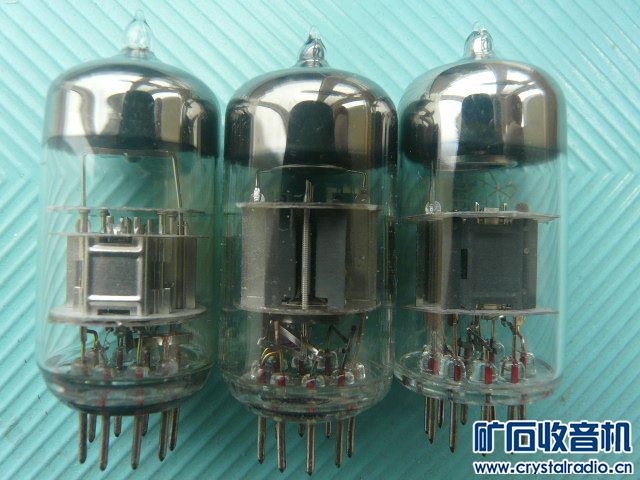

不要把话说绝了,既然好几位网友都指出6N2不对,不妨找一个备用管对照一下,如果手里没有,请看下图:
左6N2、中北京开屏6N1、右上海闭屏6N1:

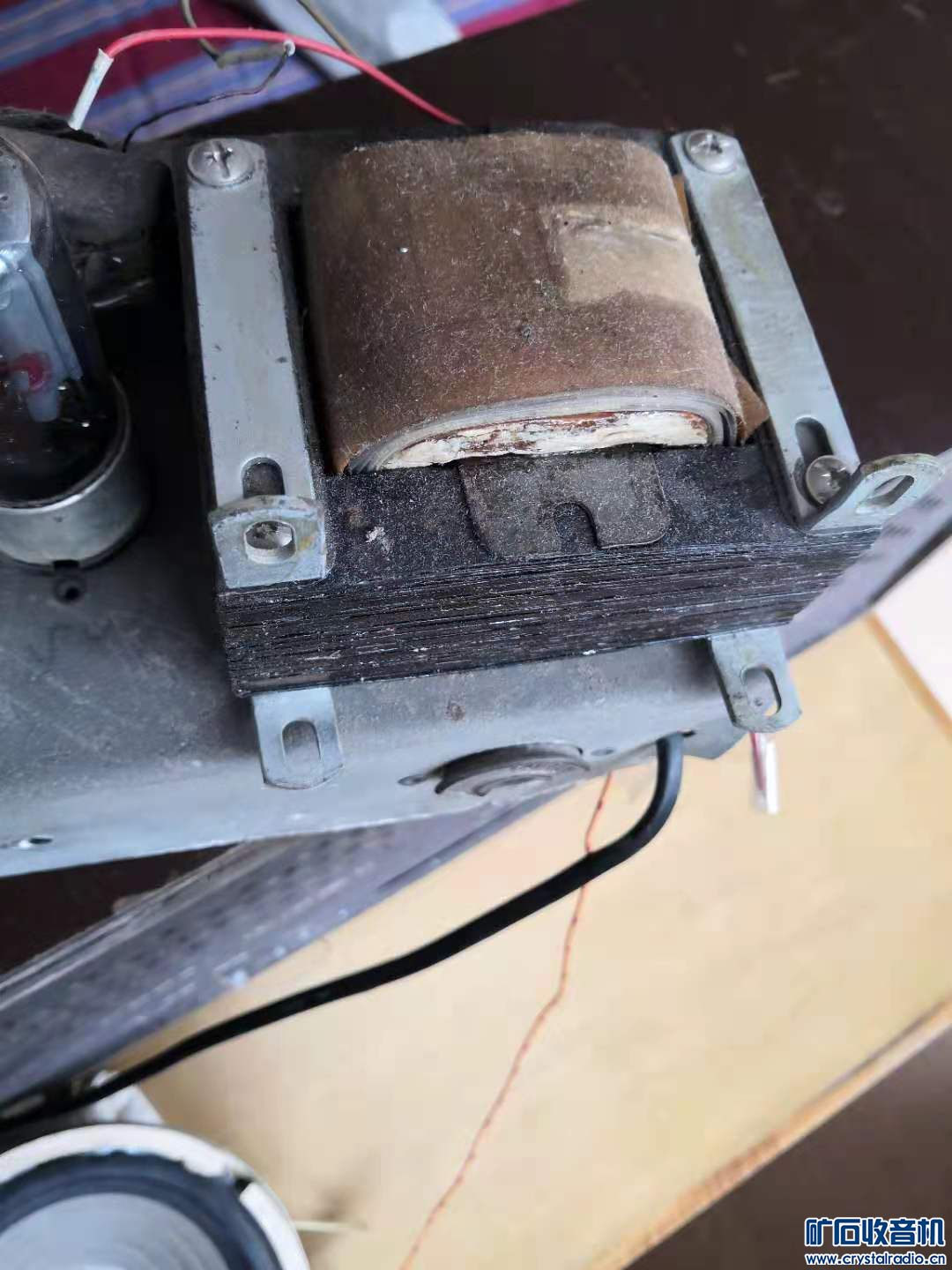

这个管子上的字实在是看不清了,也没找到这机的电路图,不知上的是6N1还是6N2。收来后一直放在寒舍的储物间柜子上,机子肯定是未动过,时间大概有三十七、八年了,参考其他六灯机的图,心想它定不会是6N1,况且6N1也比6N2贵点,今学生刚退休有时间专门整出来瞎鼓捣的。错误之处还请老师多多指教!

这个屁股特别高,没有菱角的内磁是14"胆式电视机专用,"春风"紧俏时,14"电视普通人家根本买不起.
内磁应该不是普通广播接收机的原配
内磁应该不 ...

发表于 2021-7-1 16:15:34 | 显示全部楼层
6N1灯丝电流600ma比6N1大一倍,从灯丝亮度也很容易判断,这个不用争论。
